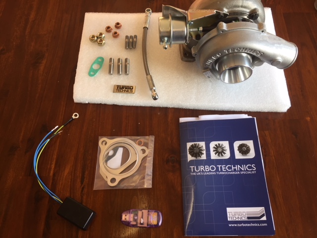

mein Defender TD5 ist inzwischen als Reisewagen mit Klappdach etc umgebaut und wiegt im Reisetrimm gut 3t oder sogar mehr. Der Motor ist mit einem großen LLK, K+N usw. ausgestattet. Das bisher gefahrene Mapping soll so um die 180 PS bringen. Dennoch bleibt beim TD5 die Kraftlosigkeit im Drehzahlbereich unter 1900 Umdrehungen. Mein letzter Versuch ist der VTG Turbo von TURBO TECHNICS aus GB. Bestellt am 26.04. und geliefert am 03.05. Alles fein. Kosten 1,1 K. Ein passendes Mapping habe ich mir besorgt und das wird auf mein Ersatzsteuergerät aufgespielt. Am WE soll der Turbo eingebaut werden. Ich bin sehr gespannt, wie der Motor sich verändert. Es kommt noch ein anderer Schnorchel (Zuführung zum Luftfilter durch die Motorhaube) dran, der die Luftversorgung verbessern soll.
Das ist in der Kiste von TT (der SD-Kartenadapter für die Software natürlich nicht. Eine Software ist nicht dabei, die muss man sich gesondert besorgen)

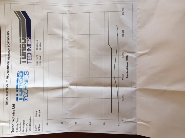

Dazu ein Protokoll über die Drehzahl des Turbos
ein Inspektionsbericht und eine Einbauanleitung
Außerdem ein kleiner schwarzer Kasten mit 3 Kabeln der BAS Boost Clamp heißt und ich nicht weiß, ob ich den brauche und wo er angeschlossen werden soll. Steht nix dabei. Ich berichte mal von den Fortschritten.
Gruss Thomas
P. Escobar

Das schwarze Kasterl schaltet die Ladedruckgrenze im Msg ab bzw hebt diese an

schwarzes Kästchen: mit Msg meinst Du Motorsteuergerät? Wenn ich aber ein spezielles Mapping für den VTG installiere, brauche ich das Kästchen dann noch? Und wenn ja, wie werden die 3 Kabel angeschlossen? TT gibt dazu keine Info.

Bei meinem Mapping von JE brauche ich keine Ladedruckübertricksung mehr. Zum Einen geht das Steuergerät erst bei 1,5 bar in Overboost, zum Anderen springt es auch nicht in den Notlauf wie das originale, das man dann reseten muß (Zündung aus - warten - Zündung an). Der Motor fängt jetzt einfach nur an zu stottern wie ein Motorrad im Drehzahlbegrenzer, läuft aber ansonsten normal und ohne Fehlermeldung weiter. Dank Dampfrad im Cockpit ist das dann ohne Anhalten zu erledigen.

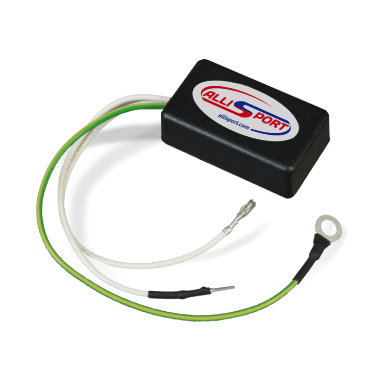

Zu dem VTG Lader von Allisport wurde eine kleine Boostbox mitgeliefert, aber nirgendwo beschrieben, wie sie angeschlossen wird. Ich vermute die 3 Kabel werden irgendwie ab die ECU angeschlossen. Aber wie ??????
Kann mir jemand helfen?
