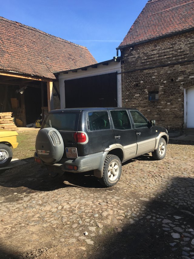

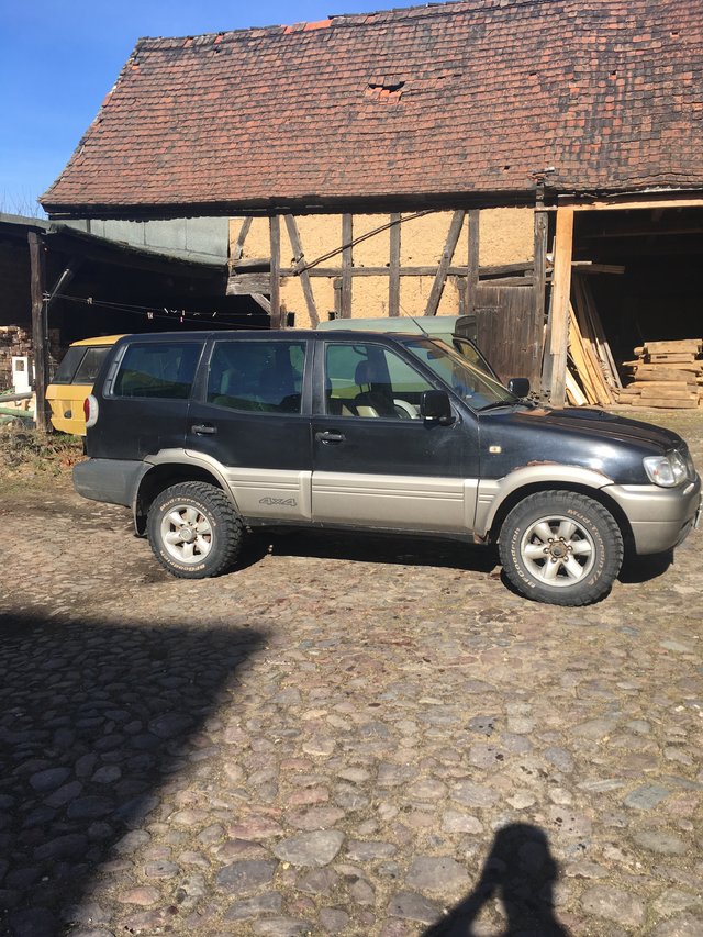

Tja da steht er nun, dem Vorbesitzer einer Elektrofirma, war er zu alt, zu träge, zu kostspielig in der Reperatur.
Kleine Probefahrt gemacht, was soll ich sagen er fährt ganz anständig, man kann ordentlich sitzen, Radio hören, Fenster rauf und runter lassen, Allrad rein und raus geht auch YES Gekauft YES
Schiebedach hat jemand mit SIKA auf ewig abgedichtet Hau mich, ich bin der Frühling Die vorderen Kotflügel brauchen Zuwendung und das Tachodisplay und Radiodisplay haben beide Pixelfehler, beim Tachodisplay bis hin zu garnix zu sehen, in einem lichten Moment habe ich 170.314 km abgelesen.
Ist ein 2,7L Diesel.
Was habe ich da für ein Auto gekauft? Brauchbar? oder schnell wieder weg damit? Definitiv anders als ein Defender oder range Rover.
Wenn ich die ca. 100kg getrockneten Schlamm am Unterboden abgespült habe fährt er bestimmt noch besser.
Gibts wirkliche Schwachstellen an dem Auto, die man unbedingt überprüfen muss?
Was gibts sonst noch für Insiderinfo´s zu dem Auto?

BeitragVerfasst am: 06.03.2017 20:50:27    Titel:
Herzlichen Glückwunsch!
Sieht doch ganz gut aus.
Die wichtigsten Schwachstellen sind Rost am Rahmen und Rost an der Karosse.
Wenn du ihn länger behalten möchtest, wirst du ihn vom Rahmen runter nehmen und gründlich sanieren müssen.

BeitragVerfasst am: 06.03.2017 21:00:03    Titel:
Alles was im entferntesten mit der Lenkung zu tun hat, verschleißt im Zeitraffer. Rost! Rost! Rost!
Bei 170tkm kannst du mit einer Getriebeüberholung rechnen. Das ist normalerweise genau die Schmerzgrenze bis die Lager abkacken.
Ersatzteilpreise sind jenseits dieser Welt, dafür ist der 2.7er allerdings auch ein extrem haltbares Motörchen.

BeitragVerfasst am: 07.03.2017 08:24:03    Titel:
Das du den Weg zu einem Nissan findest wundert mich jetzt schon Respekt
Wie schon geschrieben ist es im Prinzip kein schlechtes Auto. Größtes Problem ist der Rost (wie bei jedem Nissan) sowohl am Rahmen als auch an der Karosse. Je nach Einsatzzweck und Reifengröße kann man sich drauf einstellen regelmäßig die Spurstangenköpfe zu tauschen - mit 33er MTs und ordentlichem Geländeeinsatz habe ich das gefühlt alle 10.000 KM gemacht. Zudem ist es zu empfehlen die Aufnahme des Umlenkhebels zu verstärken (ähnlich wie hier).
Ansonsten hatte ich zumindest damals mit meinem 2.4er Benziner nie ein Problem. Was den 2,7er Diesel angeht ist es vermutlich einer der besten Motoren die Nissan in Europa verkauft hat...

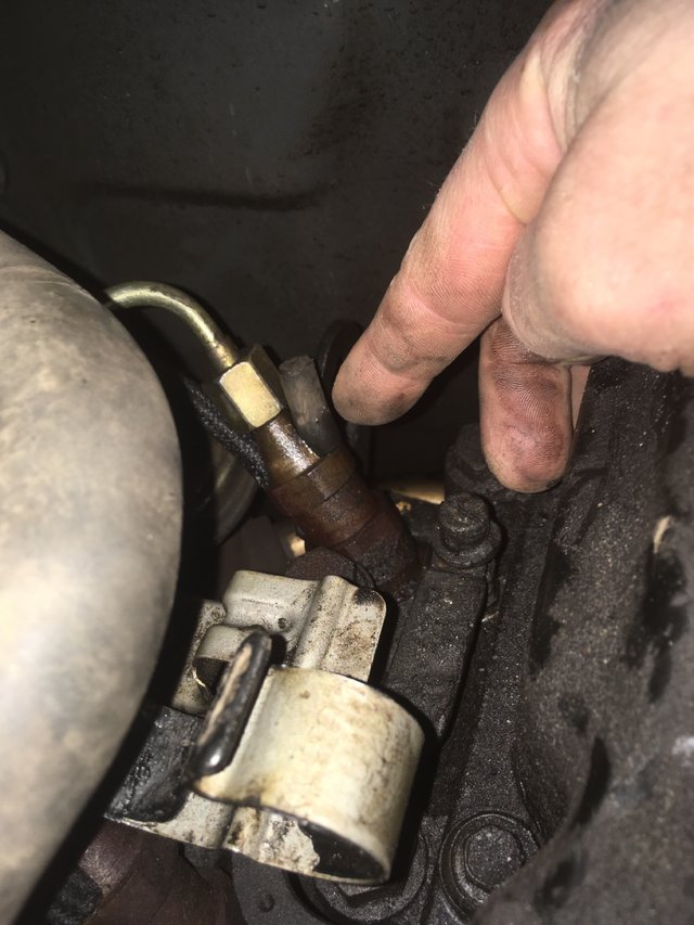

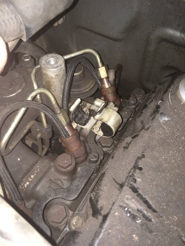

Problematisch ist gerade, das an der letzten Einspritzdüse diesel aus dem Entlüftungsnippel raustropft Hau mich, ich bin der Frühling
Was aber eigentlich nicht sein kann, is aber so. Hat dazu jemand ne Idee?

Obskur Meinst Du bei der Leckölleitung? Unsicher

Naja die Einspritzdüsen sind ja mit einem schwarzen Gummischlauch verbunden bei der letzten ist am Ende ein Gummipfropfen drauf und da läuft es munter raus, nicht gerade wenig Hau mich, ich bin der Frühling

BeitragVerfasst am: 07.03.2017 14:48:37    Titel:
Da wurde schon gebastelt!
Mach mal ein Bild!

BeitragVerfasst am: 07.03.2017 19:39:08    Titel:
Bilder:
Sieht für mich recht original aus. Der Sprit kommt definitiv aus dem kurzen Schlauchstück.

BeitragVerfasst am: 07.03.2017 20:45:37    Titel:
neues endstück drauf, fertig
zB https://www.axel-augustin.de/shop2/Fahrzeugfluessigkeiten/Endstueck-Leckoelleitung::3001929.html

Ja genau.
Wenn's dann immer noch suppt ... Düse und Düsenstock überprüfen.
