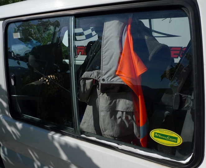

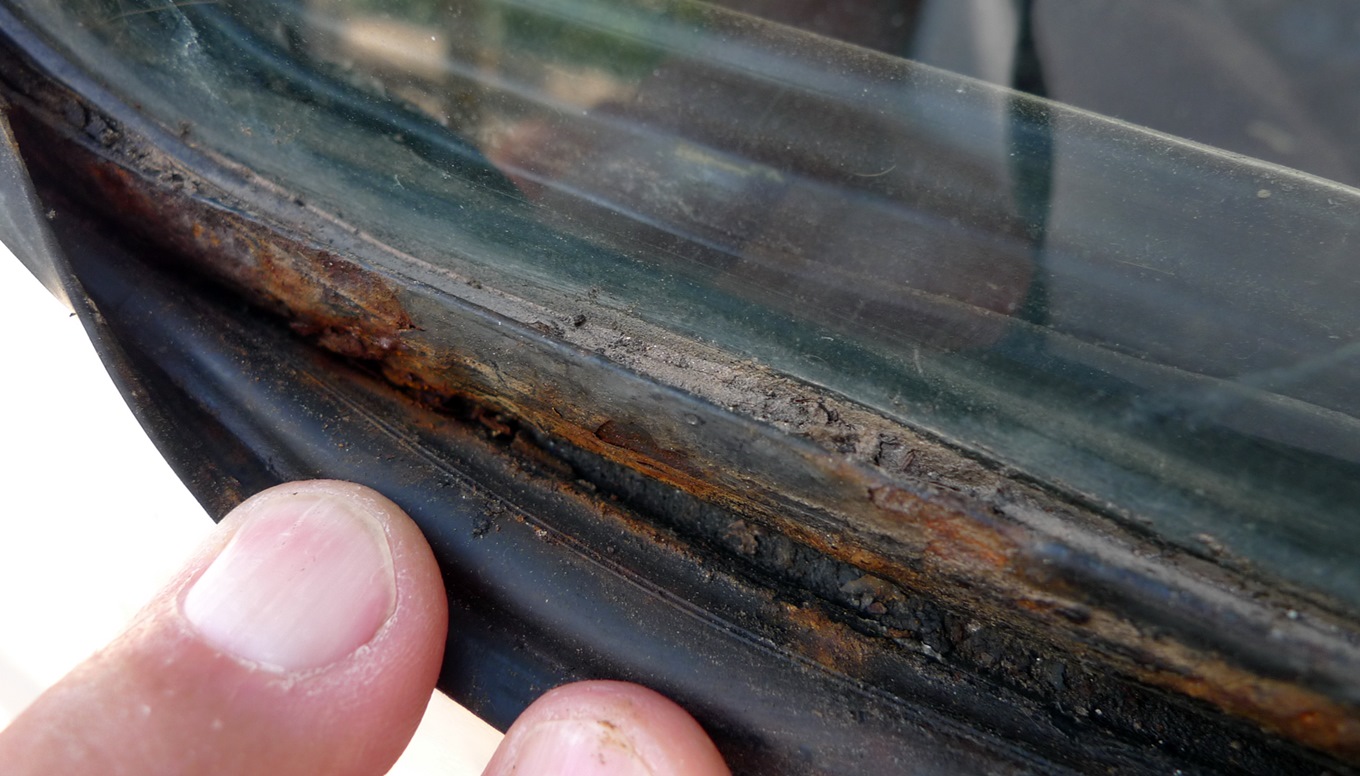

trotz 200 Sonnentage hier im Süden nervt die Seitenscheibe hinten links und ich möchte sie gegen Riffelblech (?) tauschen.
Gründe:
a) sie ist trotz "Silikoneinlage" undicht und die Seitenwand innen (Gurt) ist bei Regen immer nass
b) die Schiebescheibe geht eh nicht
c) es sind nur zwei Sitzplätze eingetragen und 4 Personen fahren seltenst (trotz Sitzbank)
d) den Tüv hier interessiert das nicht.
Fragen:
Hat jemand ein Bild mit der ausgebauten Scheibe von der Karosserie zu Hand? Wie sieht der "Einbauort" aus? Wie hoch ist der verbleibende Steg?
Niete (? schraube) ich direkt Alu auf Karosserie oder mit Dichtgummi dazwischen?
Anbei Bilder des grottigen Zustands.
Tipps und Infos welcome, der Jo

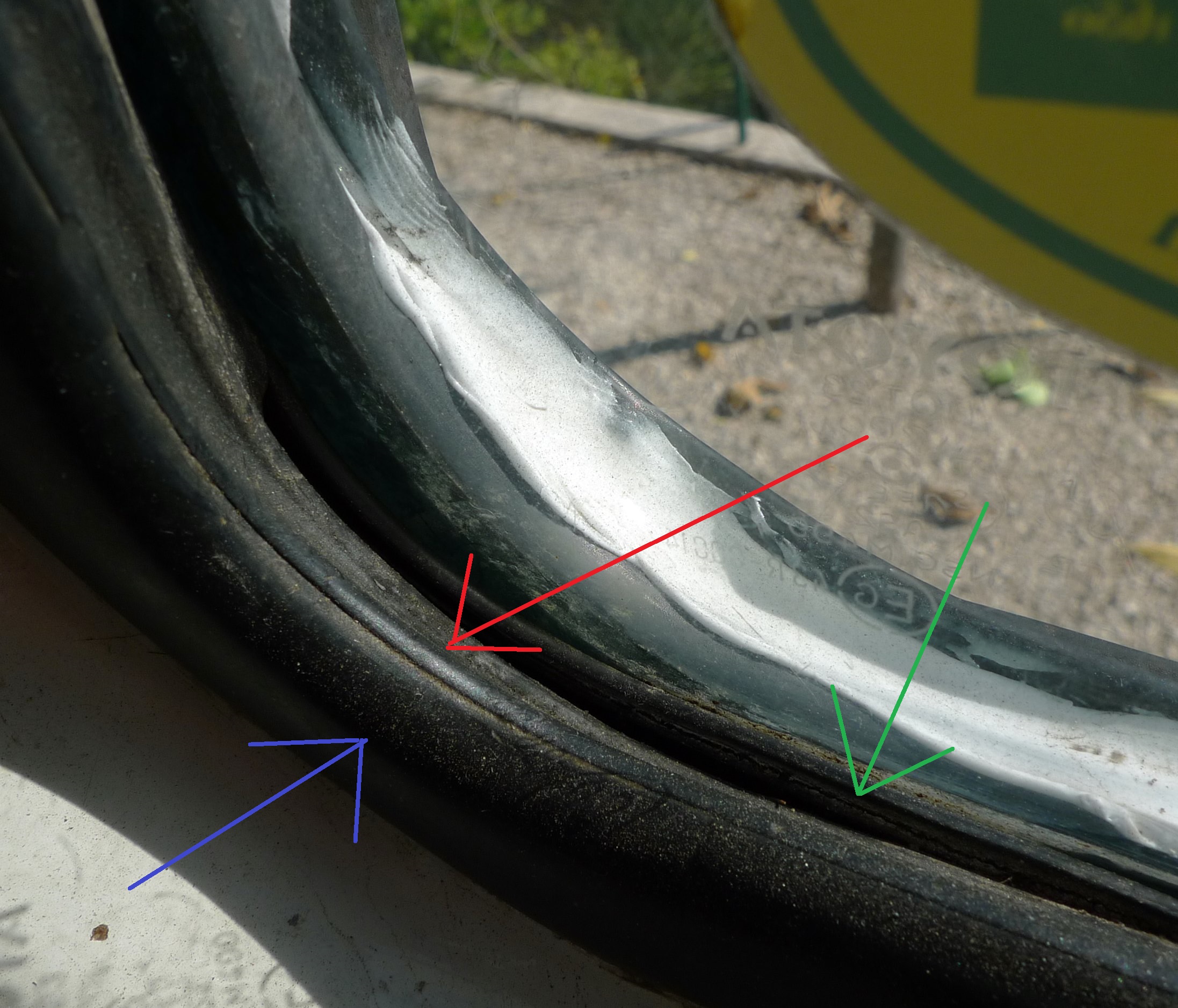

Also "mit Schablone" war klar... Ich würde dennoch min. 4 Nieten nehmen wollen, wobei:
a) ich elektrochemische Spannungselemente einbaue (Stahl-Alu)
b) ich wg. Wärmeausdehnung schauen muss. Hier ist es heiß im Sommer ;-)
Alternativ würde ich das Ganze über den Rahmen komplett "doppeln".
Sag mal bitte vereinfacht , wie ich die Scheibe rauskriege? Hat die innen einen "Keder"? Ziehe ich also rot raus oder frickel ich zuerst blau weg?
VG der Jo

BeitragVerfasst am: 22.10.2018 12:48:33    Titel:
Die Scheibe dürfte eigentlich kein Akt sein, du drückst blau von innen nach außen, also die gesamte Dichtung. (siehe am Beispiel eines J8 hier: https://forum.ih8mud.com/threads/replacing-rear-sliding-window.1030188/)
Vorher ein wenig "Flutschi" unter das Gummi zu sprühen könnte helfen (Wasser mit Spülmittel, WD40 ... so was, nur kein Silikonspray, wenn du danach noch auf der Fläche kleben möchtest).

ok-supi. Danke für den LINK!!!
Ich bestelle erst mal das Blech.Das ist hier im Süden nicht ganz so einfach....
Und evtl noch Kantenschoner wie man sie bei den Oldtimermotorrädern mit Halbscheibe auf das Plexi aufklebt...Das ganze verpresse ich dann.
SOWEIT DER PLAN A Winke Winke
