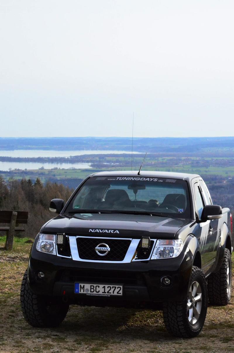

@Patrolflüsterer genau so soll er dann aussehen.

dorf hat folgendes geschrieben:
Ja was kostet so ne Eintragung?
Wenn du das verbaut hast und Eingetragen hast, gibt es dazu eine Bescheinigung die mir wiederum helfen könnte es meinen TÜV Mann einfacher zu machen meine Höherlegung einzutragen Supi
Brauch ich da längere Stossdämpfer hinten?
OME ist finanziell und Regierungs technisch nicht drinnen, evtl en Trailmaster noch.
sind das Abstandswarner da zwischen Scheinwerfer und Grill?
Justin
Der mit ohne Lappen
Wohnort: 07952
2. Mitsubishi Pajero V20 3500
5. 91er Mitsubishi Lancer GLX
6. Honda Civic EG4
7. Mitsubishi Pajero V80 3.8l
BeitragVerfasst am: 03.02.2017 21:54:02    Titel:
Das sind LED Scheinwerfer rotfl Hau mich, ich bin der Frühling
Grüße, Justin
