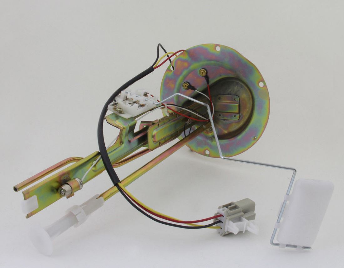

Meinen Tankgeber habe ich aus Thailand (Neuware) Supi , und der Stecker war Dreipolig, das Gegenstück am Auto war aber 5 Polig, Hau mich, ich bin der Frühling und da fangen dann auch die Problemchen an. Ich hab mal nen Bild vom Tankgeber angehängt, was ist das silberne Ding ganz unten, wo auch das weiße Kabel ran geht??
und hier nochmal eingebaut:
Laut WHB ist der Stecker so belegt:
aber es gehen 5 Kabel weiter in den Kabelbaum, wozu sind also die anderen drei? Ich denke das hier irgendwo mein Problem liegt...

Aber Du hast doch einen Benziner, oder? Der hat ja eigentlich die Benzinpumpe mit dem integrierten
Tankgeber drin. Dafür dann auch der 5-polige Stecker!
Hast Du eine seperate Benzinpumpe drin??? Und wo ist die dann angeschlossen?

Beim Umbau vom des Motors (Z24i auf KA24E) kam die Benzinpumpe nach vorn direkt beim Motor, die Kabel laufen nach hinten und wieder nach vorne, so ganz hab ich das aber nicht geblickt was da genau gemacht wurde. Wieso benötigt die Benzinpumpe den drei Pins?

Eine Belegung für den 14C habe ich auch nicht gefunden. Fakt ist aber daß er kombiniert für Tankanzeige und Spritpumpe
ist. Für den Tankgeber ist im EL-Bereich wie schon oben geschrieben schwarz und gelb/irgendwas gelistet.
Mehr gibt es da nicht für die Tankanzeige.
Wenn Deine Spritpumpe irgendwo vorne verdrahtet ist bleiben die restlichen Pins von 14C bei Dir unbelegt.
