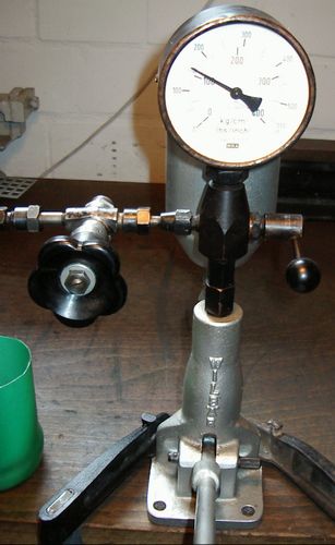

Wie der Name schon sagt hätte ich hier gern einmal eine Sammlung
von Erläuterungen, Erklärungen und Bildern wie man Einspritzdüsen revidiert, einstellt, abdrückt etc.
Und zwar am besten von Leuten die das schon etliche Male getan haben oder sogar beruflich machen.
In meiner Lehrzeit wurde mir gezeigt wie man eine Düse in eine Abdrückeinrichtung spannt und wie man diese abdrückt. Schnarrverhalten und Strahlbild beurteilen.
Von EINSTELLEN oder REVIDIEREN war keine Rede.
Da es hier aber durchaus einige User immerwieder schreiben, wäre ich mal sehr daran interessiert wie man sowas macht.
Einstellplättchen/Stifte/Federn...wie einbauen und woher nehmen usw.???
Also wer eine Schritt für Schritt Anleitung mit Bildern erstellen kann und dazu auch noch Lust hat darf und soll hier gern sein Teil dazu beitragen. Finde es ein mega spannendes Thema.
Ich freue mich über rege Beteiligung und viele spannende Bilder und Erläuterungen aus der Praxis.
Gruß der Marcel Winke Winke

Ich hab unsere Düsen aus den Saugern oder TDIs immer zum Boschdienst gegeben. Der Dieselservice hier in OS arbeitete immer sehr gewissenhaft, es hat nie Probleme gegeben.
Die Zweistufigen können die vor Ort auch nur, wie Du sagst, primitiv, sprich nur die Primärstufe prüfen und regenerieren.
Lochdüse und Düsennadel raus, dann den Rest in eine Reinigungsmaschine geben, da wird Ultraschall gereinigt und mit einer speziellen Flüssigkeit durchgeblasen.
Die Federn werden gemessen, ggf erneuert, anhand der Maße werden Distanzscheiben beigelegt, die Düse mit ner neuen Löchdüse und Düsennadel komplettiert. Dann wird der Öffnungsdruck der Primärstufe gemessen, und ggf die Beilagescheiben korrigiert.
Sollte die Sekundärstufe zweifelhaft sein so lohnt sich ein Überarbeitungsaufwand kaum. Früher haben sie die Düsen gegen kleines Geld als Austauschteil in Zahlung genommen.
Ach ja, zur Revision haben wir sie gegeben wenn der Druck, das Verhalten beim Schnarren, das Nachtropfen, oder das Spritzbild mangelhaft war.

Vielleicht kann ja noch einer zeigen oder beschreiben womit und wie die Profis die zweistufigen
Düsen prüfen? Also die zweite und eigentlich wichtige Stufe...

Da geben sich die Hersteller sehr bedeckt. Aber wenn das Verhalten in der ersten Stufe einwandfrei ist, dann wirds in der zweiten Stufe nicht wirklich schlechter sein. Viel wichtiger als der Öffnungsdruck der zweiten Stufe ist das Spritzbild und vor allem das Tropfverhalten in der ersten Stufe. Denn gerade diese Phänomene können zu massiven Schäden an den Kurbelwellen- und Pleullagern führen. Vor allem wenn sie sich bis zur zweiten Stufe fortsetzen.
Wie gesagtn wenns "untenrum" gut ist, dann klappts auch in der zweiten Stufe.

Wie ich oben schon schrieb, wir haben die Düsen geprüft, und wenn sie überarbeitungspflichtig erschienen haben wir sie zum Bosch Dieselservice gegeben.
Die Prüfpumpe hatte ich mal auf einem Oldtimermarkt gekauft.
Gruß Rainer
BeitragVerfasst am: 25.11.2018 18:00:24    Titel:
Offroadmarcel hat folgendes geschrieben:
Was haltet ihr davon?
https://rover.ebay.com/rover/0/0/0?mpre=https%3A%2F%2Fwww.ebay.de%2Fulk%2Fitm%2F221754539202
Taugt nicht viel!
Hatte ich auch.
Das war so verdreckt mit Metall-Partikel das die 1. Düsen keinen Spaß gemacht haben.
Wurde dann auch sehr schnell undicht und wenn man es eine Weile nicht braucht, dann klemmt der Hubkolben.
Kaufe dir eine von Bosch.
