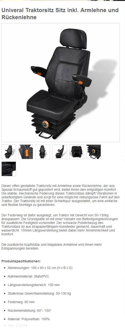

Die Sitzkissen im Santana sind rasch durch, meine ich. Ich habe das zweite drin (aus Massif) und noch eines auf Vorrat. Ich merke nun, dass der Fahrersitz auf der linken Seite bereits wieder schwächelt. Noch sechs neun Monate, meine ich. Der Tausch ist eine Quälerei, ausbauen, Stahlringe mit der Zange öffnen, Bezug lösen, Kissen tauschen, Stahlringe wieder anbringen, einbauen.
Ein mir bekannter Massif-Fahrer (100kg) hat gleich den ganzen Sitz getauscht. Recaro, teuer. Ein uns hier aus dem Forum als hilfbereit bekannter Santanisti hat nun bei ebay Traktorsitze gekauft und wird sie einsetzen.
Ich habe gegoogelt, sähe ja ganz gut aus! Bild siehe unten.
Fragen: a) muss ich damit zum TÜV, eintragen? b) kann man Traktorsitze, mit Federung, auch stabilisieren d.h. festmachen?
Für sachdienliche Hinweise vielen Dank.
a) keine Ahnung. Für die Schweizer: MFK war absolut kein Problem.
b) Wenn Du den Unterschied zwischen dem normalen Sitz und dem gefederten Sitz im wahrsten Sinn des Wortes "erfahren" hast, wirst Du Dir nie mehr Gedanken darüber machen, den zu stabilisieren. Vorausgesetzt, dass die Federung auf Dein Gewicht eingestellt ist (zu hart: nicht Optimum an Federweg; zu weich: Durchschlagen der Feder), wird der Fahrkomfort um Welten besser sein! Falls Du "seitliches Stabilisieren" meinst: Unnötig. Wir sind mit solchen Sitzen durch Afrika gefahren - der Rahmen hat gerissen, die Sitze (inkl. Federung) gehalten.
Eine dafür gedachte Funktion ist mir nicht bekannt, allerdings werden viele Sitze, wenn man das Gewicht ganz einfach viel zu hoch einstellt, so fest, dass sie garnicht mehr federn.

BeitragVerfasst am: 07.02.2015 00:04:21    Titel:
Sitzkonsole entkernen.... und dann gebrauchte Recaro Sitze sauber anpassen geht auch. Zudem hatte mal Long John sich eine eigene Sitzkonsole gebaut, die einen beliebigen anderen Sitz aufnehmen konnte.

BeitragVerfasst am: 08.02.2015 11:40:38    Titel:
das ist ja mal genial aber wie ist das mit dem Gurtschloss, das ist beim Massif am Sitz befestigt. In der Beschreibung ist es nicht erwähnt, ob da wohl ein dran sein muss wegen STVO oder so?

BeitragVerfasst am: 24.11.2018 20:23:07    Titel: Traktorsitz verbaut
Da das Thema Fahrersitz hier wiederholt diskutiert wurde, dachte ich mir, dass ich mal eine Aufnahme von meinem Sitz poste. Ich habe den Traktorsitz verbaut. Die Befestigung habe ich auf einem Flachstahl hergestellt, indem ich die vorhandenen Bohrungen im Fahrzeugboden für die Befestigung des Flachstahls genutzt habe. Auf den Flachstahl habe ich dann die Schienen des Sitzes befestigt. Die Linke Armlehne muss man übrigens entfernen, weil sonst der Sitz zu breit ist.

BeitragVerfasst am: 25.11.2018 15:44:46    Titel:
Lass dir von einem Sitzhersteller sagen das der Sitz im Santi nicht zugelassen ist.
Dieser Sitz erfüllt sicher nicht die UNECE R14, UNECE R16, UNECE R17 für Straßenverkehrsfahrzeuge
Der Sitz hat maximal SAE J 386 für Bagger und Traktoren.
Kein TÜV wird dir die eintragen.
