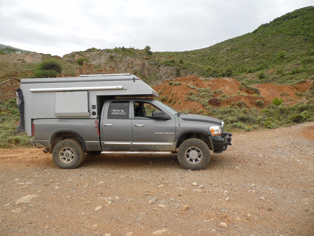

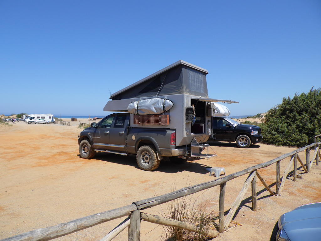

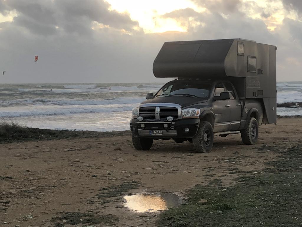

Neben dem Gewicht/Zuladung ist vorallem die Position der Achsen beim Crew-Cab ein Problem. Hier spielt sich zuviel Gewicht hinter den Achsen ab. Hebelgesetz!
Natürlich kann man eine Kabine leicht bauen. Es muss dann auch keine Tonne an Gewicht sein. Fakt ist aber, dass die kleinen Lifestyle-Laster eher nicht für eine Dauerbelastung und grobes Gelände gedacht sind. Hilux, HZJ 79 und 130er Defender sehe ich allerdings nicht als Lifestyler.
Ich habe inzwischen auf dem Dodge Ram etliche 100tkm mit Kabinen abgespult und davon auch fünfstellige Kilometer im Gelände. Selbst beim Ami würde ich nur noch auf 2500er oder größer gehen. Beim 1500er mit V8 haben Fahrwerk und Diff usw. den Kürzeren gezogen. Aktuelle beim 2500er Ram mit Cummins bin ich in Sachen Haltbarkeit sehr relaxed.
Nun bin ich ja in der glücklichen Lage aus zwei Kabinen auswählen zu können. Ganz ehrlich, die hohe Alkovenkabine macht aus dem Pickup ein nettes Allrad-Wohnmobil. Richtig offroaden? Fehlanzeige! Dazu ist der Schwerpunkt zu hoch. Insbesondere bei den kleinen Pickups, da die viel schmäler sind als die Amis.
Zum richtigen offroaden bietet sich eine Kabine mit Aufstelldach an. Die bietet aber eben nicht den Luxus. Sollte jemand die passende Idee für die eierlegende Wollmichsau haben, ich bin dabei. Bisher gibt es das noch nicht.
www.mobiles-wohnen.com; www.4-dog-and-you.de

@Bernd, kann es sein dass du da einen Monster-Alkoven drauf hast? Unser in Island war Optisch nicht viel grösser als deiner mit dem Aufstelldach.
