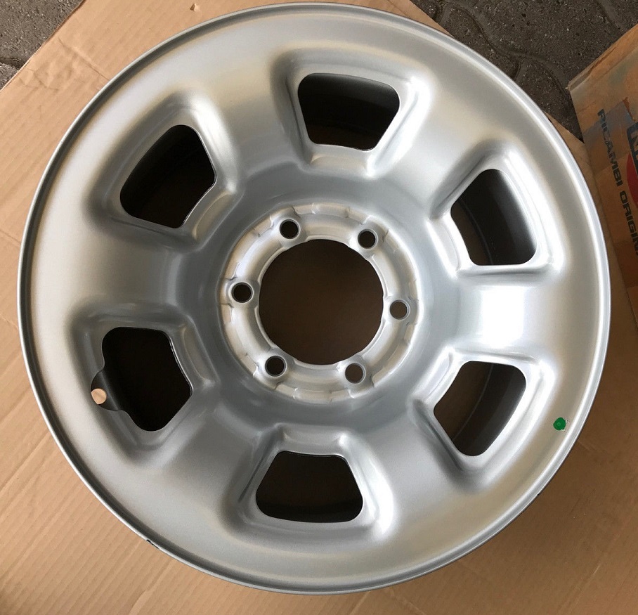

ich bin auf der Suche nach der Ersatzteilnummer für die Original Y61 Stahlfelgen (siehe unten).
Genauer gesagt interessiere ich mich für die zulässige Rad-/Reifenkombination.
Kann mir jemand weiterhelfen?
Danke.

Möchtest du wissen welchen Reifen du auf die Felge ziehen kannst (alle reifen, für die der reifenhersteller 8x16 freigibt) oder ob du die Kombination auf einem (welchem?) bestimmten Auto fahren kannst?
Falls für einen Patrol Y61: Für alles was im Durchmesser größer als 265/75 R 16 ist, brauchst du neben der Freigabe vom Reifenhersteller für die Felgengröße noch ein Tachogutachten + geschmeidigen Prüfer.

die Teilenummer ist 40300-VB100.

bitte entschuldige meine missverständliche Ausdrucksweise.
Ich interessiere mich für die zulässige Rad-/Reifenkombi der Original Y61er Stahlfelge (welche Reifen ich auf dieser Felge fahren darf).
Auf meinem Y60 LWB ist momentan folgende Rad-/Reifenkombi verbaut.
Original Nissan Y60 Alufelgen in 8JJx16 ET 5 auf 265/70 R16 Reifen.
Vielen Dank für die Teilenummer.

OffRoad-Ranger war so freundlich, mir die folgenden Dateien zur Verfügung zu stellen. Da diese ggf. auch für andere interessant sind, habe ich sie unten aufgeführt bzw. hochgeladen.
Selbstredend habe ich OffRoad-Ranger zuvor gefragt.
Vielen Dank OffRoad-Ranger! Knuddel
