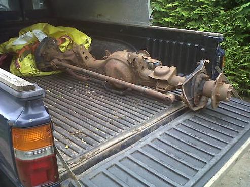

BeitragVerfasst am: 14.07.2010 17:20:33    Titel: Achsen, ein R+P Vergleich
Bilder sagen mehr als Worte:

BeitragVerfasst am: 15.07.2010 08:50:37    Titel:
aloa
immer brav anschnalln die achse Supi Supi Supi
is schon ein unterschied von den durchmessern
büffel

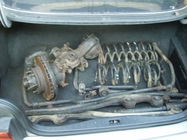

MarkusZ
Wohnort: Garage
...und hat diesen Thread vor 5792 Tagen gestartet!
1. Landcruiser J4, 5 und 6
BeitragVerfasst am: 15.07.2010 11:13:36    Titel:
Oha,
netter Tranport Respekt - ich würd sowas ja nieeeeeee machen . Jedenfalls schützt mich mein Alzheimer vor so Erinnerungen ... Nee, oder? Nee, oder? Nee, oder? Nee, oder?
Und die 8" versus 9".... Spielzeugdiffs Ja Ja Ja Ja

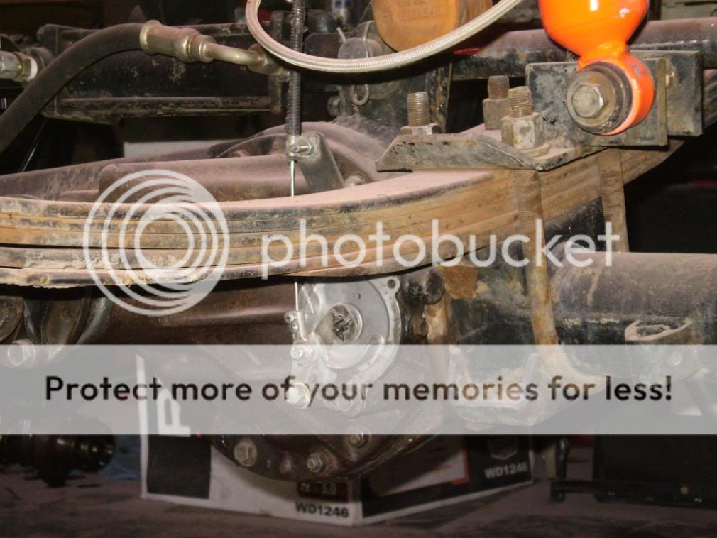

BeitragVerfasst am: 15.07.2010 21:06:34    Titel:

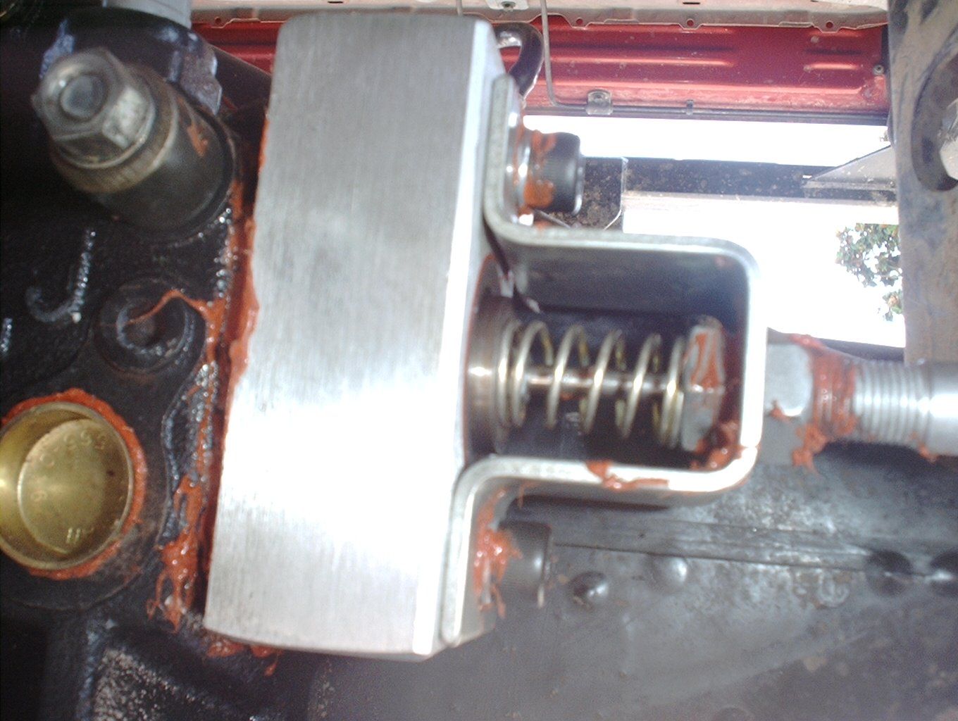

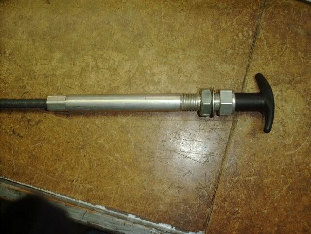

So spart man sich - etwas Geschick vorrausgesetzt - 1000€ für einen neuen Toyota Sperrenmotor:
Umbaulösung auf Cable Locker (Hersteller ehemals DowneyOffroad - die Firma gibts leider nimmer) beschrieben: Klick
Hier sieht man die Rückstellfeder die den Kolben wieder ins Gehäuse drückt :
Verwendbare Seile gibts - mitsamt Gewinde - schon im Anhängerhandel für ca. 15€, als Ersatzteil für Auflaufbremsen, z.B. Ebay:
http://cgi.ebay.de/Neue-Bowdenzug-Bremsseil-alle-Typen-Preis-Anhanger-/230391271764?cmd=ViewItem&pt=PKW_Anh%C3%A4nger_Ersatz... [Link automatisch gekürzt]

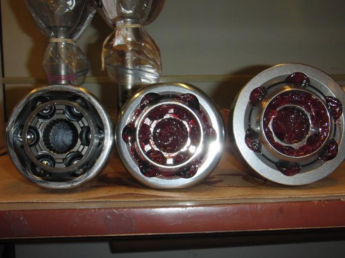

Matthes

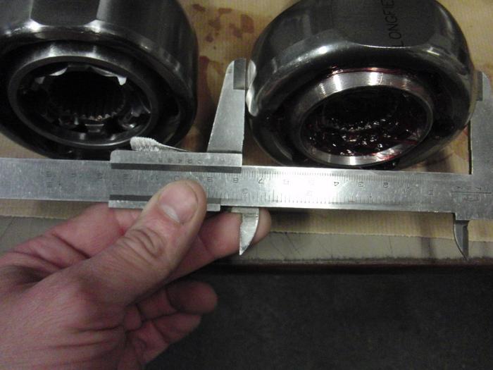

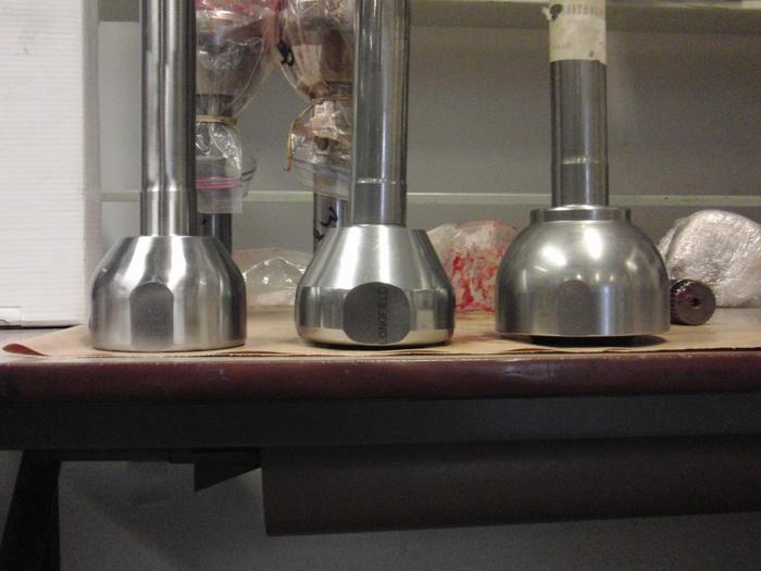

BeitragVerfasst am: 16.07.2010 00:34:41    Titel: Biierfelds
Noch ein Vergleich:
Von links nach rechts:
Trailgear, Longfield,Longfield 80
Links und Mitte für Hilux, light duty Lc 7x, J4/5/6
Rechts für heavy duty Lc7x und J8

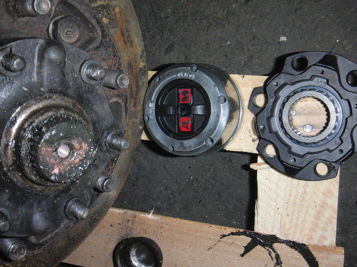

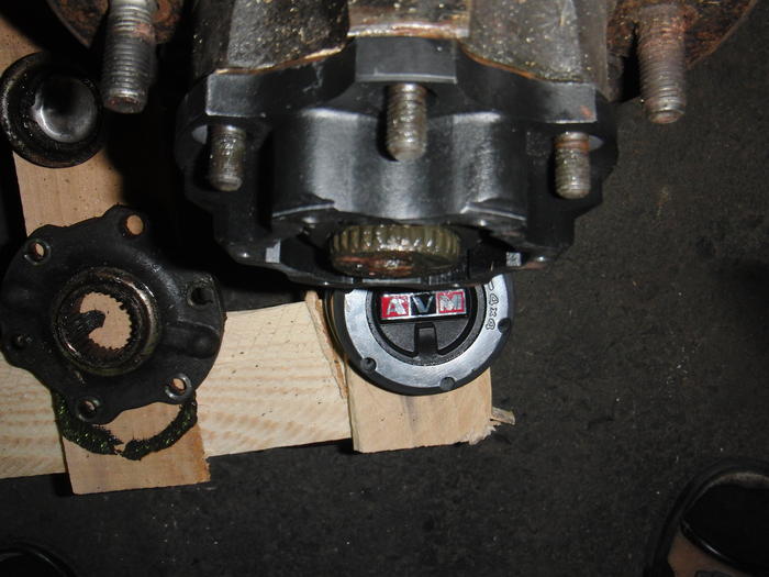

Matthes

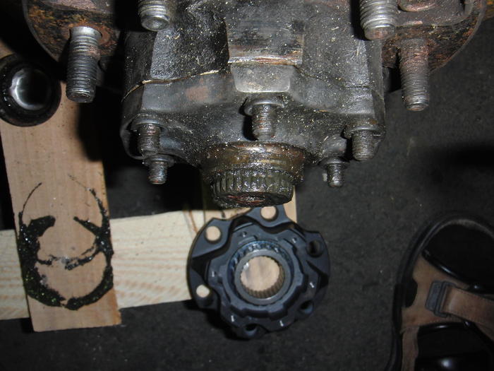

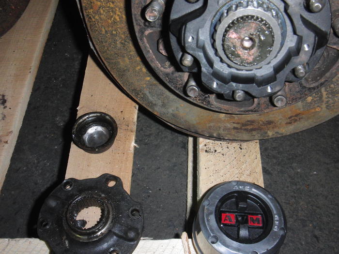

BeitragVerfasst am: 16.07.2010 01:02:59    Titel: Bierfeld VS. Freilaufnabe
Einfach Bilder anschauen und das Gehirn einschalten Smile
Und dann das: Hau mich, ich bin der Frühling
Es ist noch anzumerken, das die FLN vollen Eingriff in die Spline hatt, dank Newton, bei Betrieb ist also das Spiel noch "schöner". Ja
Gute Nacht
Matt

BeitragVerfasst am: 19.07.2010 23:30:55    Titel:
Hi Matthes,
Was ist denn das für ein Wackelkandidat - und wie lang' hält dann sowas ?
Kann man da nix auf die Verzahnung machen damit das nicht ganz so wabert ?
