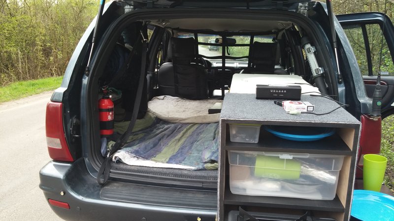

Nach langem hin und her überlegen ob ich die Sitze rauswerfe,hab ich es heute einfach mal gemacht.
Das Grundgerüst ist fertig,mal sehen was draus wird Unsicher

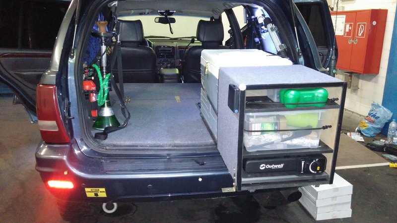

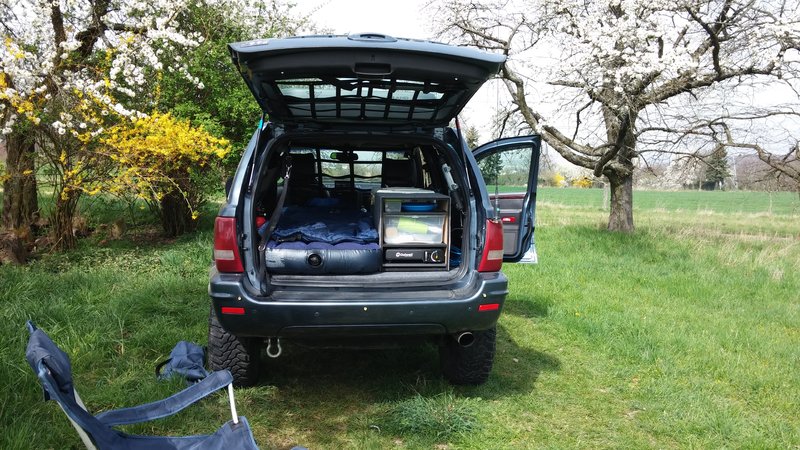

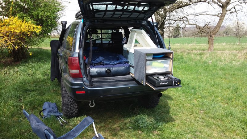

Heute hab ich mich mal um die "Küche" gekümmert Supi

Daher jetzt ein paar Bilder im fertigen zustand ..denn ich glaube ich bin wirklich jetzt soweit durch.
Geplant sind kleinere Ausflüge übers WE bzw einfach mal schnell irgendwo hin ohne großartig das Auto zu packen...
Im Juli soll es dann mal in die Alpen gehen :-)

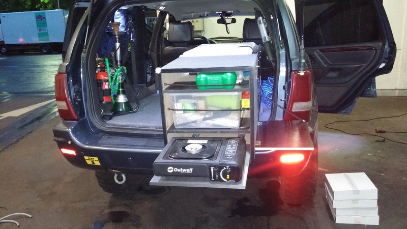

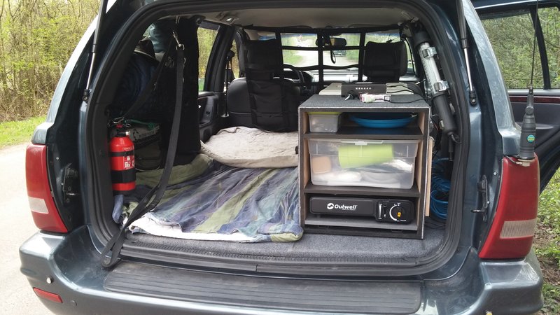

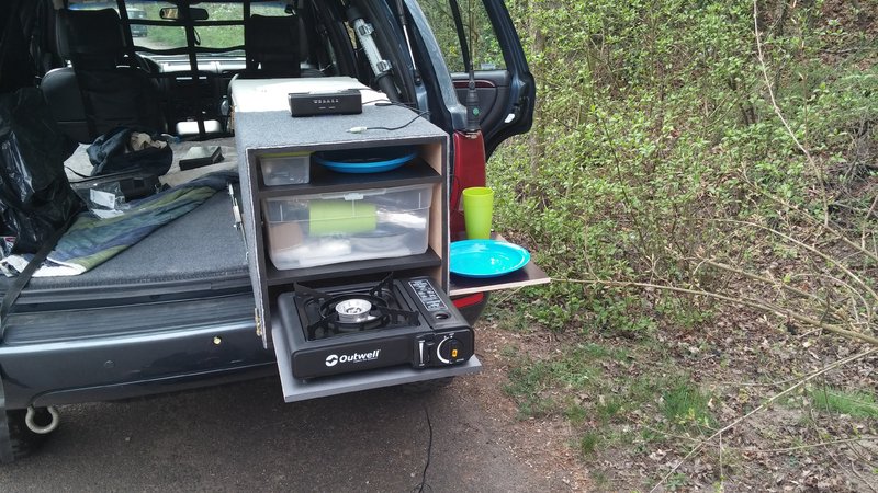

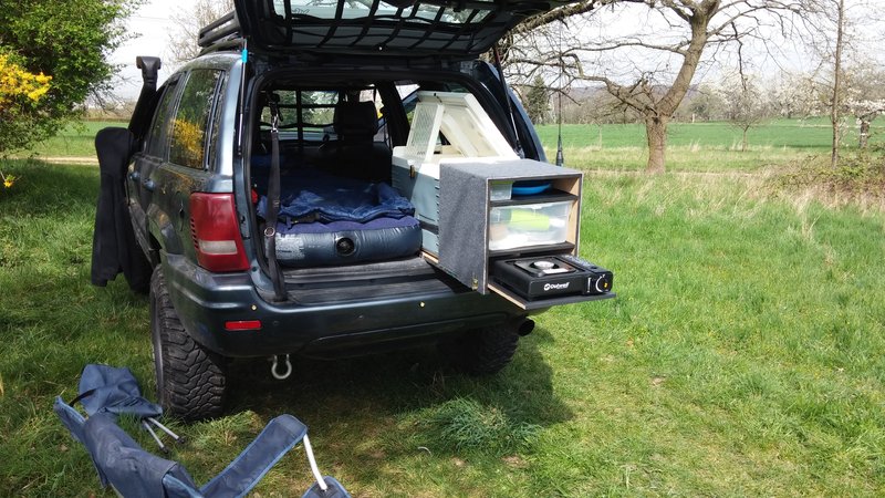

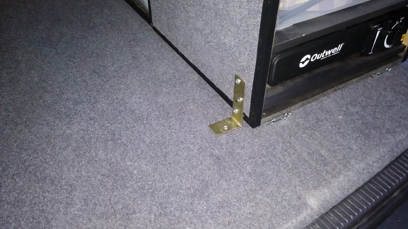

So die Küche kennt ihr ja schon .... nun hab ich sie noch etwas verkleidet und etwas geschönt :

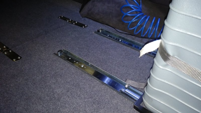

Gehalten wird sie von 2 Schwerlastschüben die auf der Bodenplatte montiert sind:
Durch den Winkel durch den eine Knaufschraube geht,wird der ganze kram am Platz gehalten:

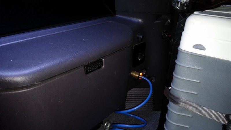

Auf der Seite mit dem CD Wechsler Fach,das ich jetzt als Kleinkram Fach nutze, befinden sich Kompressor,220 V Steckdose und die 12V Steckdose...der Konverter und der Kompressor befinden sich hinter der Verkleidung :
Auf der anderen Seite so dies und das :
Darüber hinter einem Netz vom Ford Ka das ich gut spannen konnte:
Schlafsack,Luftbett,Pumpe,Isomatte usw...

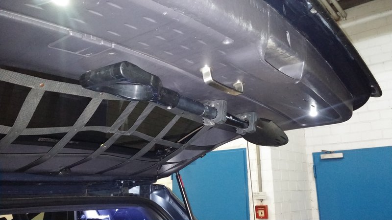

Der Spaten passt wunderbar an die Heckklappe :

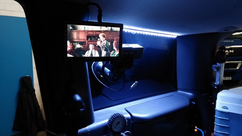

Für die Regentage gibt es DVB-T hinten :
und Vorne :
Das ganze ist so verkabelt das sich der hintere TV und der DVBT Receiver nur von der 2t Batterie versorgt und somit die Starterbatterie geschont wird,nutze ich den DVBT Receiver für vorne,geht er ganz normal über die Starterbatterie.

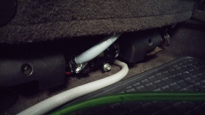

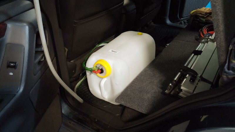

Ein 25 Liter Kanister mit Frischwasser hat hinter dem Fahrersitz seinen Platz gefunden:
Die Pumpe fand unter dem Sitz ihren Platz,sie hat eine Automatische abschaltung...wird aber trotzdem zusätzlich bei bedarf Ein und Aus geschaltet..

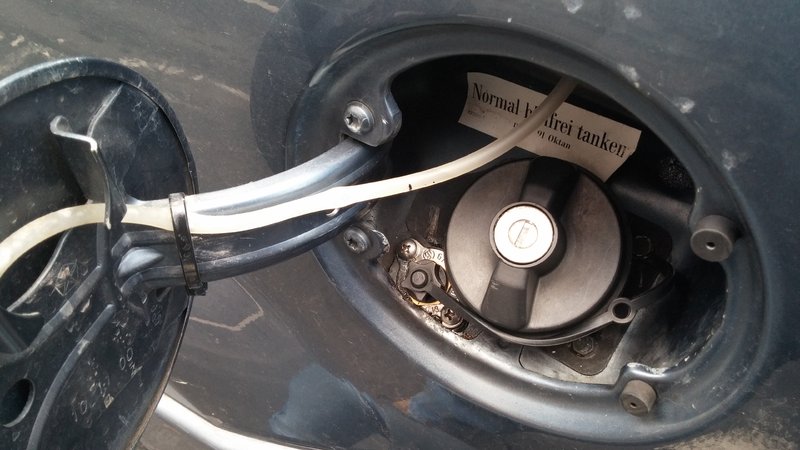

Es ist zum einen die Dusche,mit einem anderren Aufsatz ein kleiner Hochdruckreiniger und versorgung für mein Benzinklappen Händewaschwasser Ausgang..dafür habe ich aber noch eine Extra Pumpe verbaut,der Schlauch geht aber ebenso in den WasserTank :

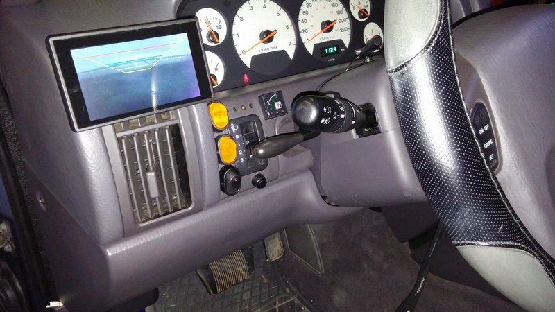

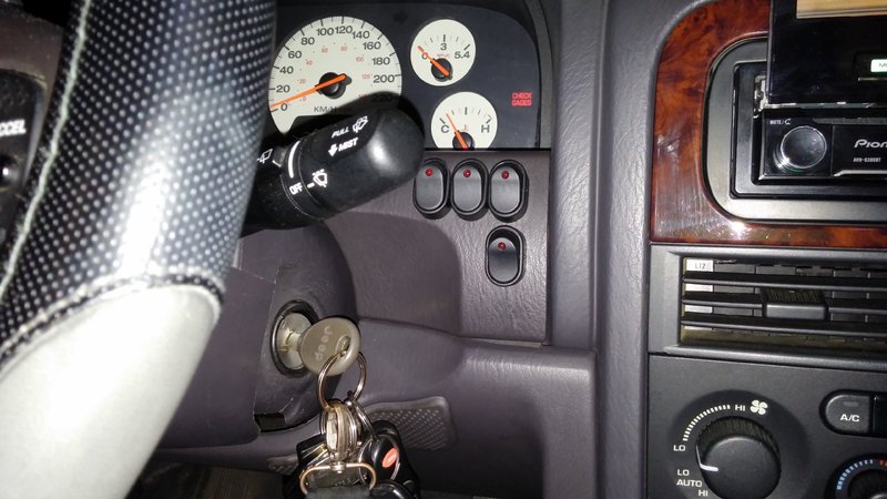

Mehr darf jetzt auch nicht mehr dazu kommen..ich habe keinen Platz mehr für Schalter :-(
Zusatzlüfter,zuschaltbare Ladeelektronik für die 2t Batterie,Pumpe usw...Der Monitor für die Frontkamera findet dort auch seinen Platz.

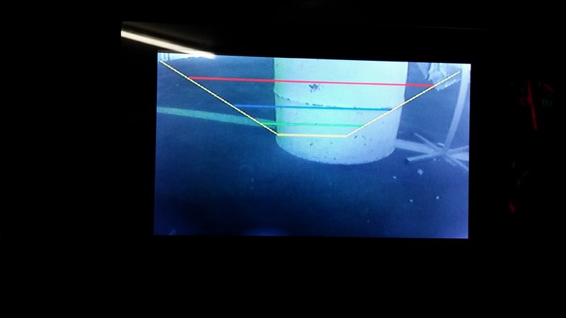

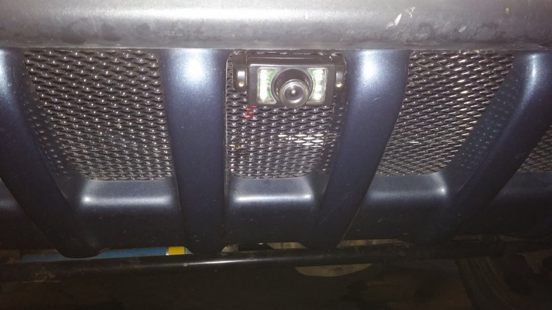

Die Kamera dafür befindet sich unterhalb des Nummernschildes..
Die andere Seite hat die Schalter für die Zusatz Lichter am Start...

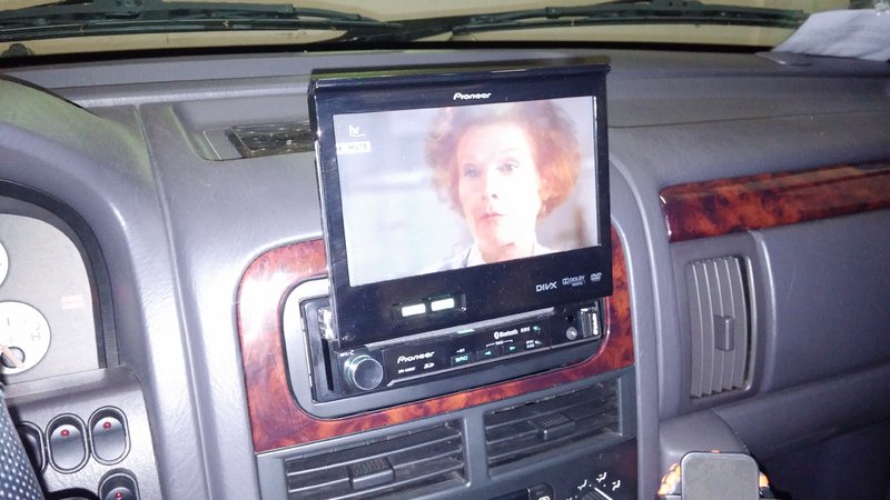

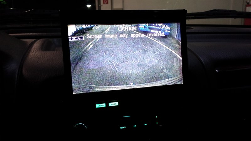

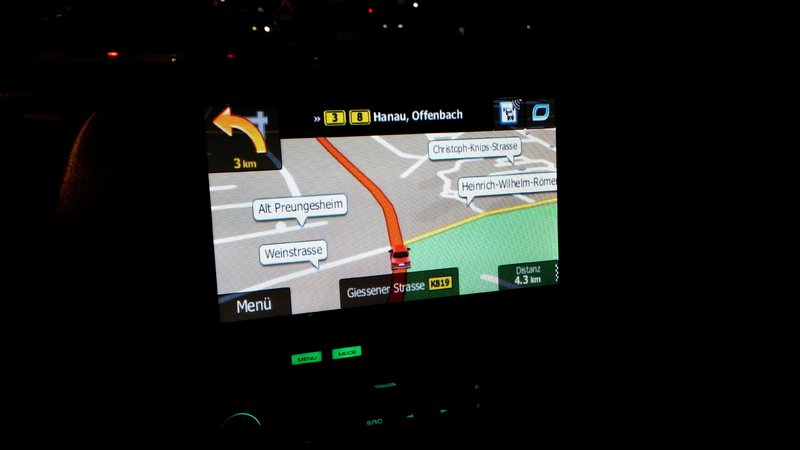

Das Radio hat neben Monitor für DVBT auch noch einen Eingang für das Festplatten Navi...
Und natürlich die Rückfahrkamera:

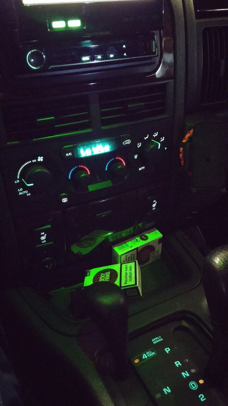

Die dezente Ambiente Beleuchtung rundet das Cockpit noch etwas ab ...

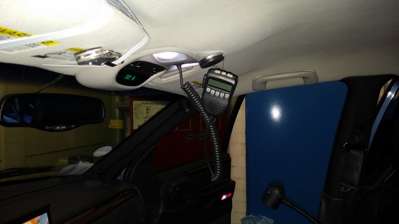

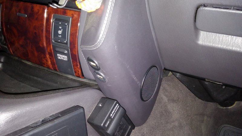

In die Telefonkonsole habe ich 2 USB Steckdosen verbaut,die eine als Ladebuchse und die andere geht zum Radio als 2ter USB Eingang.Davor das Ladegerät für meine Akkus der Fotokamera...Auf der Seite befindet sich noch ein Zusatzlautsprecher für das cb Funk Gerät ..
Das im Dach seinen Platz gefunden hat ..bzw die Steuereinheit.Der Rest sitzt unter dem Beifahrersitz

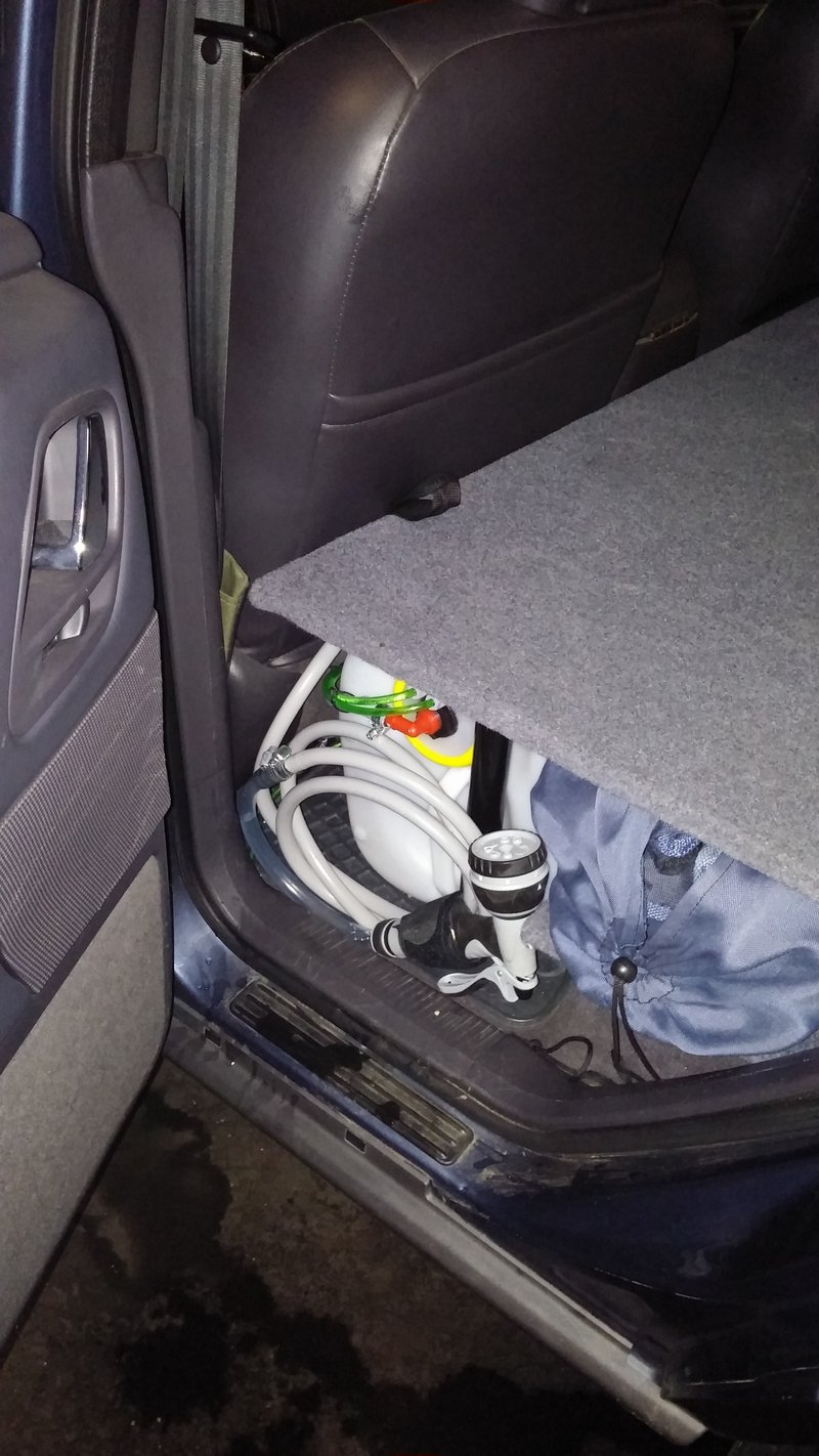

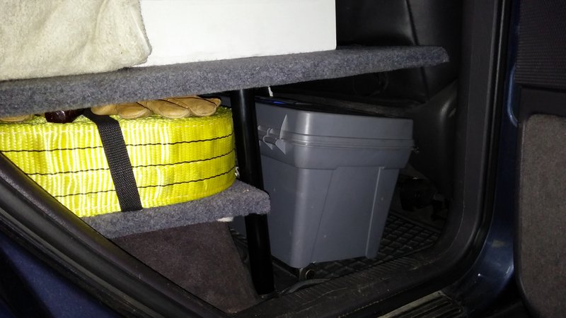

Werkzeug,Gurt,Wagenhaber,Rolltisch usw finden im Stauraum der Liegefläche genügen Platz..

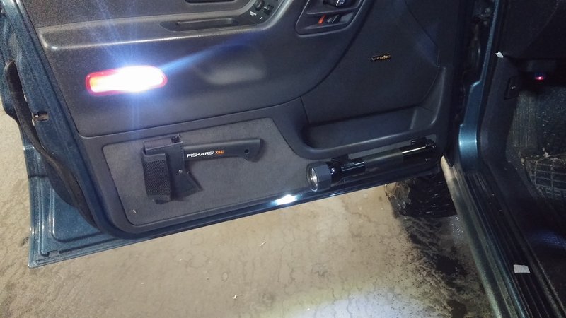

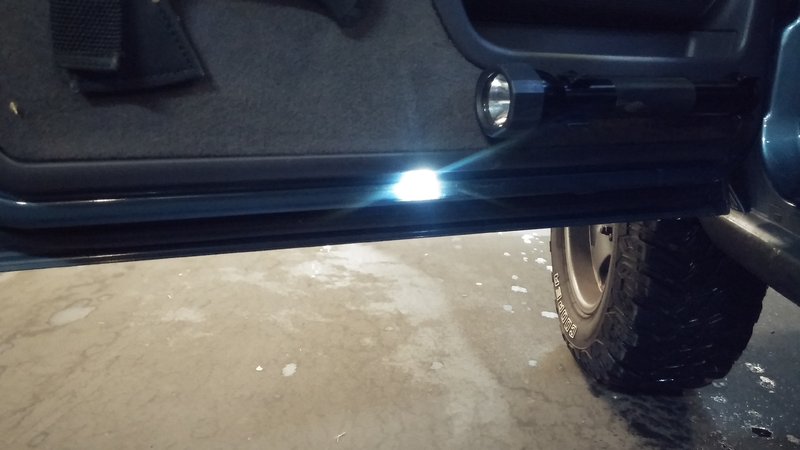

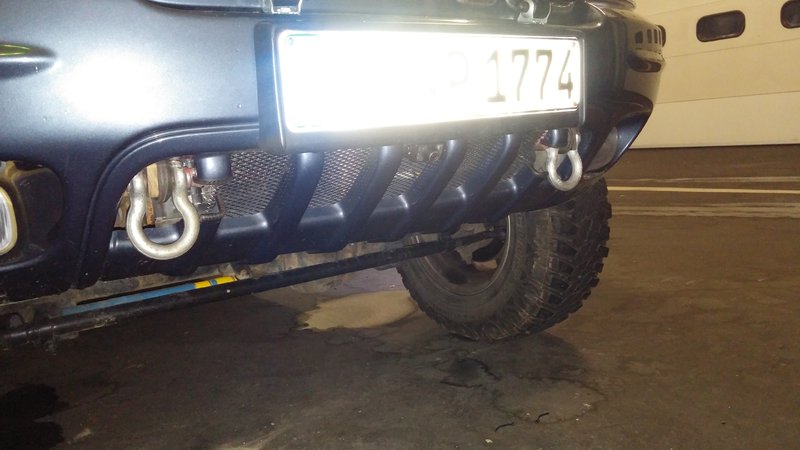

Vorne habe ich mit neuen Halterung jetzt endlich 2 Schäckel montiert ..sieht irgendwie auch besser aus :-)
Lampe und Axt haben in der Tür ihren Platz..

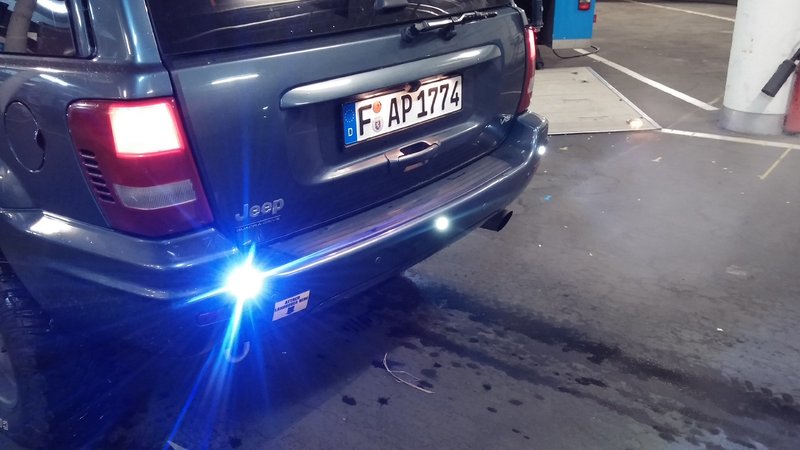

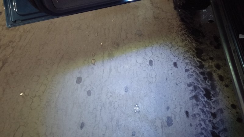

10 W Led´s sorgen dafür das ich auch der Ausstieg nicht direkt im Matsch endet...
Das gleiche für hinten nur 3 x als Heckbeleuchtung:

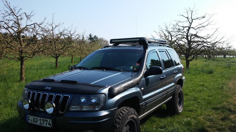

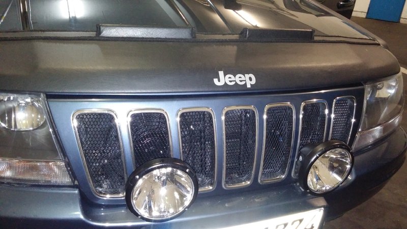

Vorne sind es Hella Rallye 3003 die ich auf Xenon umgebaut habe:

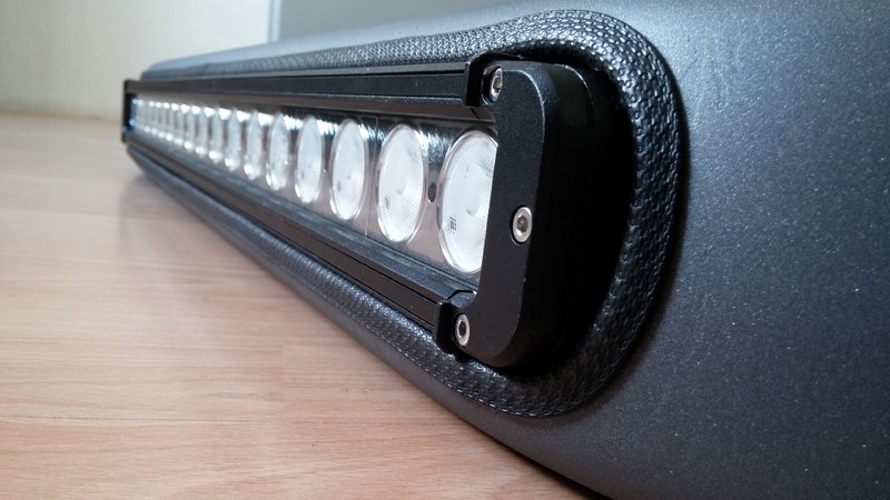

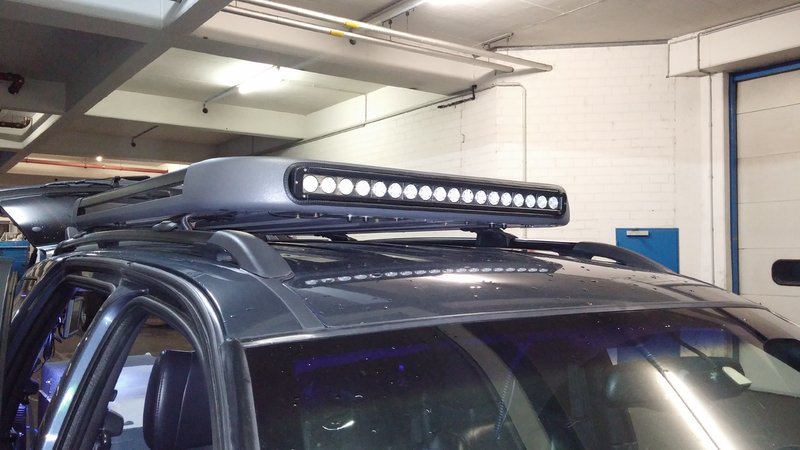

Auf dem Dach im Träger versenkt eine 180 W LED Leiste aus China die mir mächtig Spass bereitet..

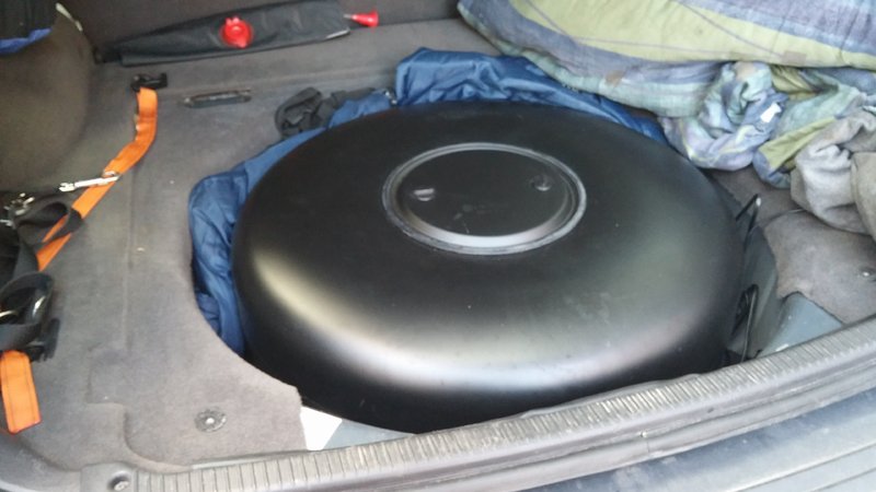

und zum Schluss natürlich ... Ich fahre seit Januar endlich auf Gas,sodaß sich der ganze Umbau dann doch endlich lohnt und einen die Spritkosten um erst zum Campen fahren zu können,nicht aufressen ..
