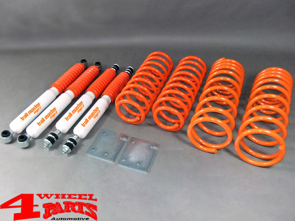

Hallo, ist das Fahrwerk gut? Hat jeman schon damit erfahrung gemacht ? Oder gibt es was besseres ? MFG.

Um ne Eintragung zu erlangen schickts rotfl Nee mal im Ernst das Fahrwerk ist auf Dauer nichts da es absacken wird und dir am Ende höchstens noch vier Zentimeter übrig bleiben. Die Dämpfer sind aber ganz Ok.
Kannst du mir was empfehlen?

Mit Eintragung gibt's leider für die Japaner recht wenig. Frag mal hier beim BigM an, der hat nen Laden und ist für den Patrol recht gut aufgestellt. Es kommt halt immer auf den Verwendungszweck an.

Is nix gut.
Sackt zusammen

Ironman, fahr ich auch mit Though Dog Dämpfer.

Mach es wie die Bundeswehr , OME... ich bin zufrieden....

Trailmaster hatte mir seiner Zeit versprochen das neue HD-Fahrwerk, welches bis heute nicht auf dem Markt ist, in meinen Patrol einzubauen und dann die TÜV Gutachten erstellen zu lassen.
Nach einem knappen halben Jahr war das Thema Trailmaster für mich durch, weil ich monatlich immer wieder vertröstet wurde und vor allem nachdem Trailmaster selber bestätigt hat, dass das "normale" Fahrwerk im Patrol Probleme machen kann.
Ich bin mit meinem aufgelasteten OME +2" zufrieden gewesen und danach auch mit dem +4" OME.
Empfehlen vom Preis-Leistungsverhältnis würde ich ein Fahrwerk von Lovells. Vertrau mir
In Kürze probiere ich aber mal was neues aus, ein Fahrwerk von Superior, dann aber statt Dropboxes mit passenden Längslenkern. YES
jo,das hällt,trotz enormer Zuladung Smile

Leer ist das Fahrwerk aber sehr hart, die BW Patrols haben ja auch diese extreme Keilform, die hinteren Federn sind bestimmt die +200kg konstant, oder? Deshalb meine ich es kommt drauf an für was und welche anbauen ran kommen. Ich habe bei mir auch die OME +200kg drinne und mir ist das einfach zu steif.

Meine Trailmaster-Ferdern haben an der HA um 40mm nachgegeben (kein zus. Gewicht ausser AHK).
Die immer weicher werdenden Federn killen dann nach und nach die Buchsen vom Stabi und die der
Dämpfer, weil die ungefederten Massen immer mehr zum Tragen kommen.
An der VA haben sich die Federn besser geschlagen, selbst mit Bullbar und Winde haben sie nur 25mm
nachgegeben. Dafür sind die Dämpfer für das zusätzliche Gewicht nicht ausgelegt.
Ich werd mir bei Big-M bald mal das 3" Fahrwerk von Lovells bestellen, und zwar für ca. 150kg
Zusatzgewicht...
Gutachten kümmert mich nicht, die Eintragung mit TÜV und Landesregierung ist in Ö kein wirkliches Problem,
die netten roten Beipackzettel div. Hersteller interessieren die Herren nur insofern, als dass sie die Nummern
der Bauteile abschreiben können.

Also Trailmaster kaufen eintragen und dann was anderes kaufen was kein teilegutachtn hat ? Oder wie ?

Ich hab ebenfalls OME drin und bin zufrieden Euer Wunsch sei mir Befehl
