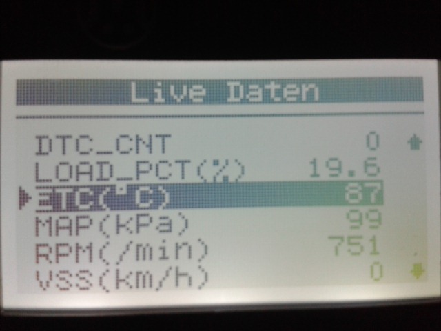

BeitragVerfasst am: 16.06.2018 12:01:58    Titel:
Laut OBD ist bei Standgas der Druck am MAP bei 99kPa und dies bei ca 750 rpm. Werde in den nächsten Tagen die Schraube am Turbo in 1/2 Umdrehungen reindrehen und dann testen was es bringt.

BeitragVerfasst am: 16.06.2018 12:46:30    Titel:
das ist der normale Saugrohrdruck, bzw Luftdruck Außen
Ladedruck zeigt er dir über diese OBD Dongle nicht an, und falls ein besseres Gerät hast das dies kann, dann sind 200 kpa unter Last ja rund 1 Bar Ladedruck, weil den vorhandenen Luftdruck ja abziehen mußt
wenn von 1 Bar Ladedruck die Rede ist, ist das 1 Bar über dem normalen Luftdruck den wir eh haben
manche OBD Anzeigen rechnen den schon mit und zeigen das praktisch 1 Bar zu viel an

BeitragVerfasst am: 24.06.2018 23:08:12    Titel:
Servus allseits,
Zu dem Thema Turbodruck und AGR habe ich mir bei den letzten Überlandfahrten mal die Werte vom OBD angesehen.
Hier die Werte im Stand. Laut dem Gerät hat er im Standgas ca 1 bar Druck. Wenn ich meine Werte mit denen von dem Mercedes 3l Common Rail vergleiche (siehe Foto letztes posting) so würde ich meinen diese sind nicht viel anders....
Nachdem ich den Turbodruck für die Turbodruckanzeige nicht woanders ablesen möchte als dort wo es der MAP Sensor macht, habe ich mir von Australien ( Turbosmart Australia ) einen Adapter bestellt.
Dieser kommt auf den MAP Sensor und hat 2 Ausgänge - dort kann man den Druck abnehmen.
Bevor ich wieder irgendwas am Auto verändere will ich wissen wie die aktuellen Druckwerte mit verschlossenem AGR sind. Danach werde ich das AGR ausbauen - die gleichen Strecken abfahren und schauen wie sich der Druck verändert.
