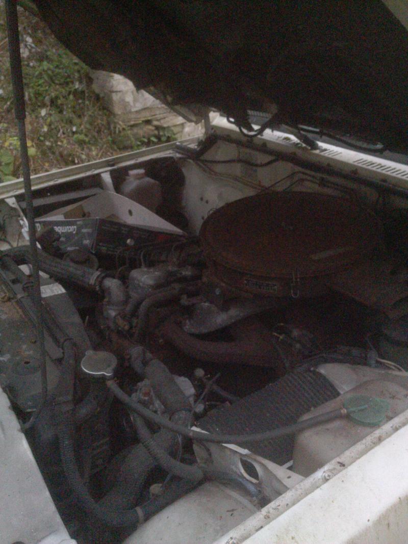

Hier mal ein Bild von der Arbeit der nächsten Jahre?!

Motor
ich weiß die Bilder sind schlecht, aber es in der Dämmerung und scheiß Handy ^^
