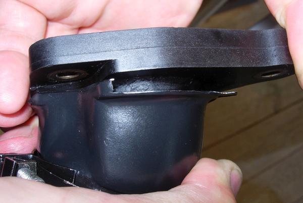

BeitragVerfasst am: 05.01.2019 20:40:18    Titel:
Der Ansaugstutzengummi kann altersbedingt hart werden. Wenn der marode ist, dann kann sich der Gummi
partiell von der Isolator-Hartplatte gelöst haben (hier XR600R, ziemlich baugleich wie SLR650, XR650R).
Auch der O-Ring zwischen Hartplatte und Kopf kann defekt sein.
Wenn nach Fehlzündung der Motor aus ist: nicht mehr starten, Kerze raus: Kerze naß oder trocken?
Massepunkt Zündspule an Rahmen prüfen.
