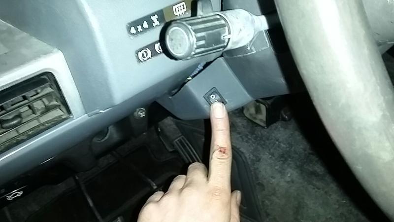

So, ich hab hier lange nichts mehr geschrieben, aber jetzt wollte ich doch nochmal eine Rückmeldung geben was so passiert ist.

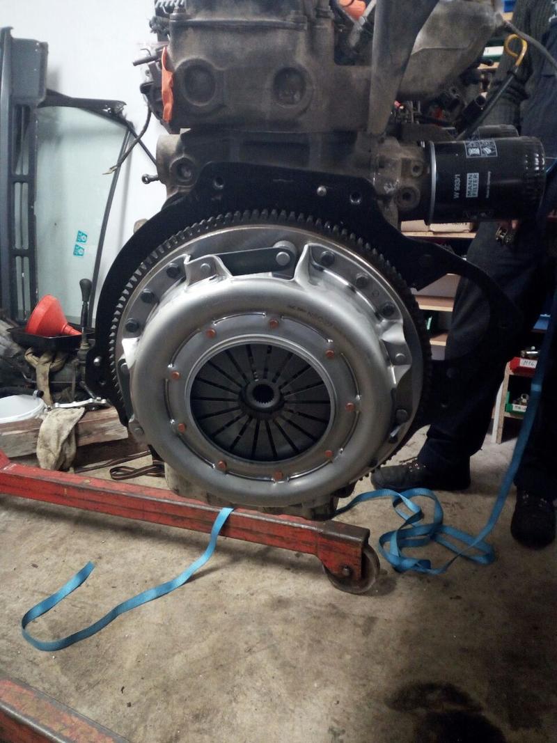

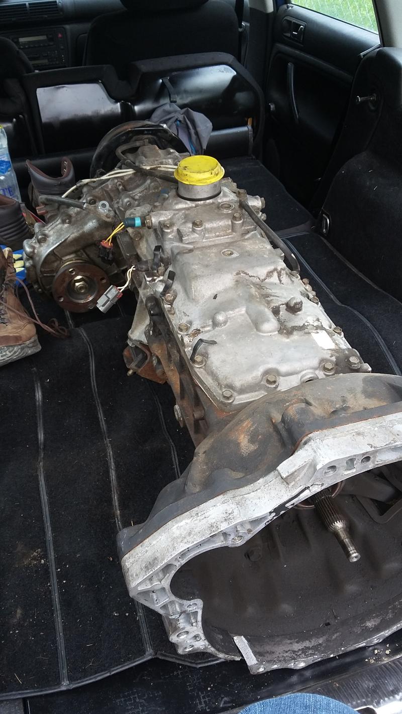

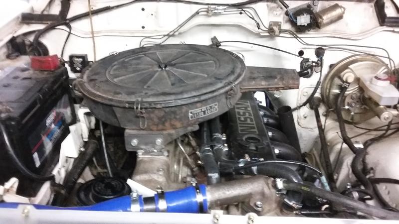

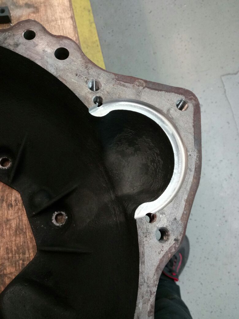

Der TD42 ist jetzt im Patrol drin:) Läuft aber noch nicht da der Anlasser leider nicht mehr ging, ein neuer ist unterwegs, ich bin mal auf den ersten Start gespannt aber sehr zuverlässig. Gemacht habe ich das ganze mit einem Getriebe vom 3l. Das passt ganz gut. Man musste nur die Glocke im Bereich vom Anlasser etwas mit der Fräsmaschine bearbeiten, wenn man sich eine neue Platte zwischen Motor und Getriebe (Kenne den Fachbegriff nicht) bestellt ist das aber kein Problem, da kann man schön die richtigen Maße abnehmen. Schwungscheibe hat mir meine Cousine günstig in Australien besorgt:)
Das VTG passt kann man auch einfach tauschen, man muss nur die beiden Deckel der VTG´s vertauschen, da der vom RD28T eine so einer Art Ölbscheider hat, wie in dem anderen Forum zu lesen ist. Leider fallen dann die Aufnahmen für den Schalthebel von VTG weg die muss man sich dann selber dran basteln.
Motorhalter habe ich mir selber gebaut und die vom Lager RD28T weiter verwendet, die sind einfach größer und wirken passender für den großen TD42.
Der Luftfilter kasten ist vom 3,3er.
Die Elektrik ist keine große Sache, Vorgeglüht wird jetzt einfach mit einem Taster.
Da ich zur Zeit in Bayern meine Abschlussarbeit schreibe aber der Patrol in Bielefeld steht, war das ganze so eine Wochenend/Nachtschicht Aktion, deswegen auch die schlechte Bild Qualität und die wenigen Bilder.
Mir gefällt der 4,2er optisch schonmal sehr sehr gut im Motorraum vom K260!

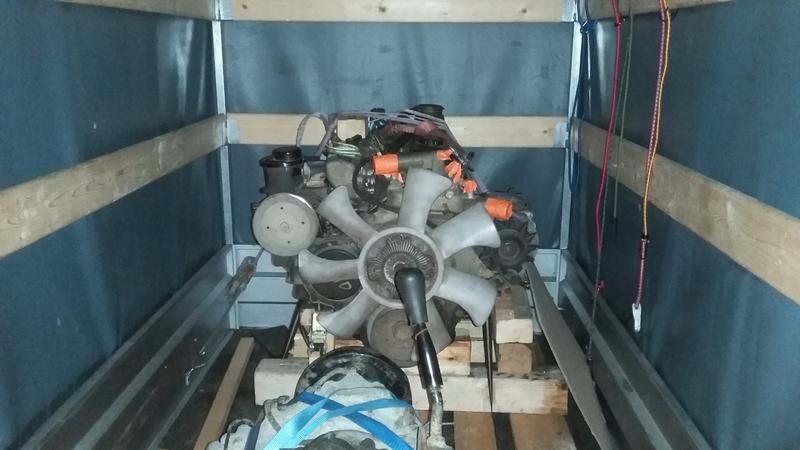

Motor holen:
Getriebe holen:
Glocke ausfräsen:

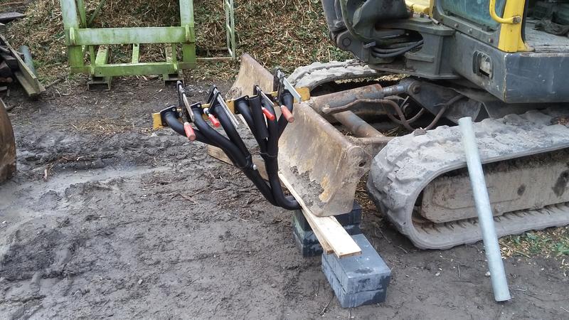

Der orignial Krümmer war nicht mehr so toll, aber bei Ebay gabs den Fächerkrümmer, der passte nicht perfekt weil er für den Y60 ist und wurde deshalb im "Speazial Schraubstrock" zurecht gebogen, ob der was bringt keine Ahnung, denke mal nicht, Nachteilig wird er schon nicht sein.
Schwungrad mit neuer Kupplung
Taster zum Vorglühen
Motor im Motoraum:
