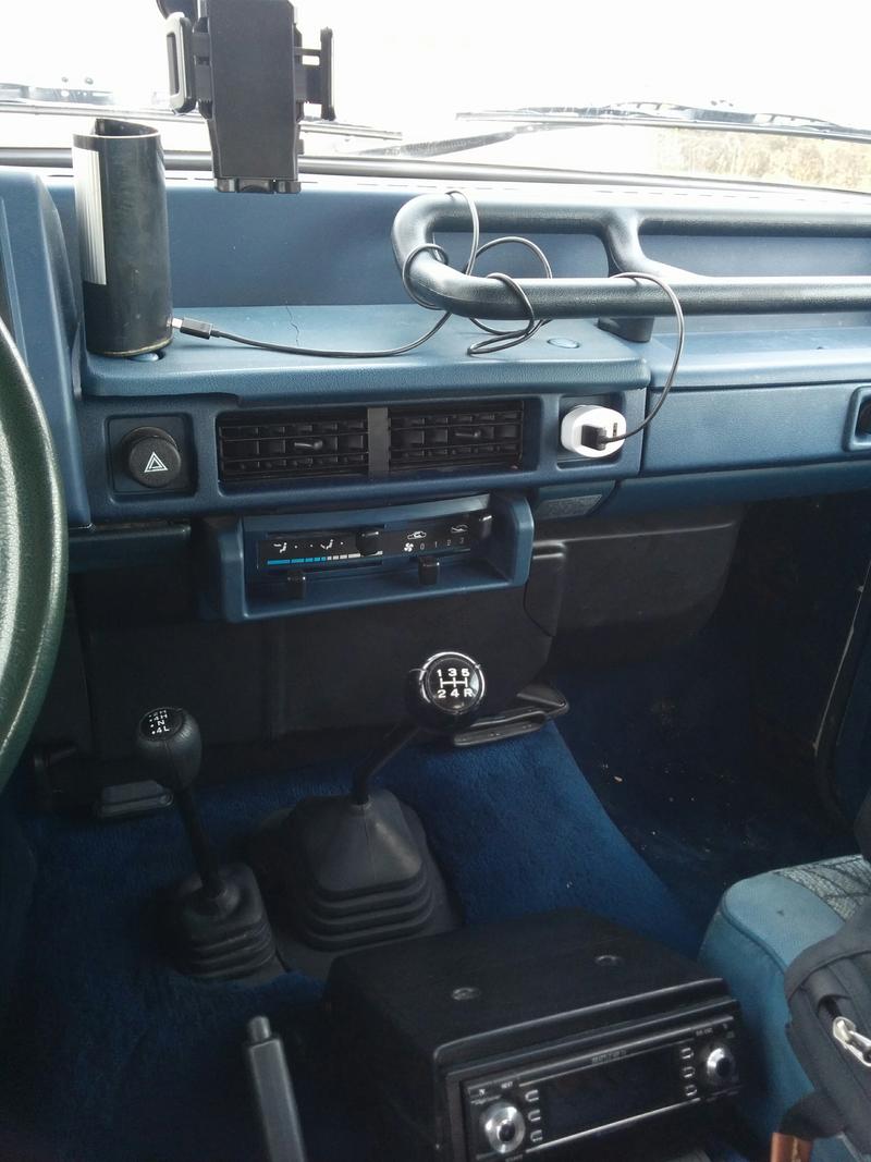

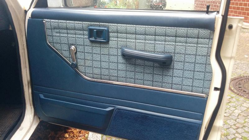

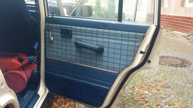

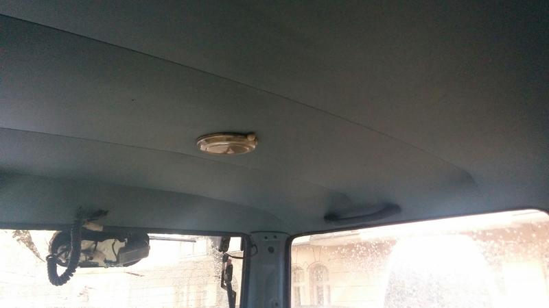

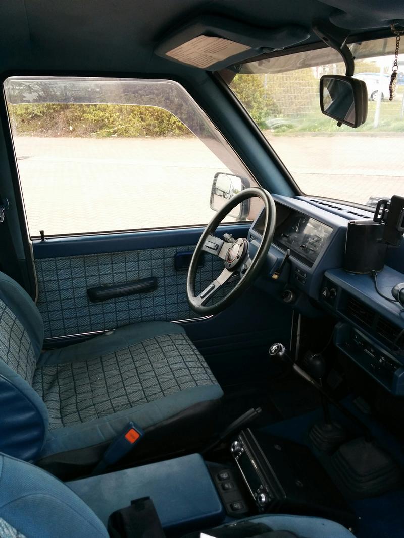

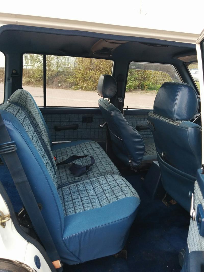

Habe ihn erst gar nicht erkannt, aber jetzt ist der Groschen gefallen. So sieht also ein Patrol aus wenn er knapp 30 Jahre unter Spaniens Sonne gegrillt wurde. Nee, oder?
Da haste ja was zu tun an Kosmetik. Hier mein Interieur, falls Du noch von irgendwas detaillierte Bilder möchtest, helfe ich gerne.
Hier noch mit den Originalsitzen:
Tür vorne:
Tür hinten:
Himmel:
Liebling
