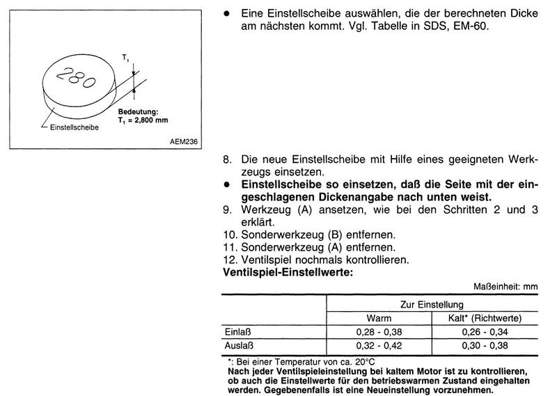

Laut WHB wird das Ventilspiel über Plätchen eingestellt.
Welchen Sinn macht das beides zu kombinieren?
Das klackern kann von einem Ventil mit zu großem Spiel kommen.

das sind Hydrostössel, aber auch die haben Einstellplättchen für die Grundeinstellung, ganz normal

ich kenns eigentlich nur so mit den Plättchen, wenn Tassenstößel verbaut sind
wie soll man sonst ne Grundeinstellung machen?

Ja es Stimmt der RD 28 hat sowas wie Hydros.
Ich verstehe aber nicht wo der Technische Vorteil sein soll, wen ich laut WHB alle 20000 KM Kontrollieren oder Einstellen
soll, und Hydros auch noch Leistung schlucken.
Ich habe da wohl etwas durcheinander gebracht mit meinem 4.8, zumal ich die Plättchen vom 2.8 zur Not benutzen kann.
Beim 2.8 ist bloß der Durchmesser 1 mm größer.
Gruß Thomas

by the way...bei mir liegt noch ein Werkzeug von Hazet rum um die Hydros auszubauen (Sitz von den Hydrostösseln wird damit runter gedrückt und man kann die Plättchen herausnehmen).....ist bei den alten Ford Escort genauso gewesen....
