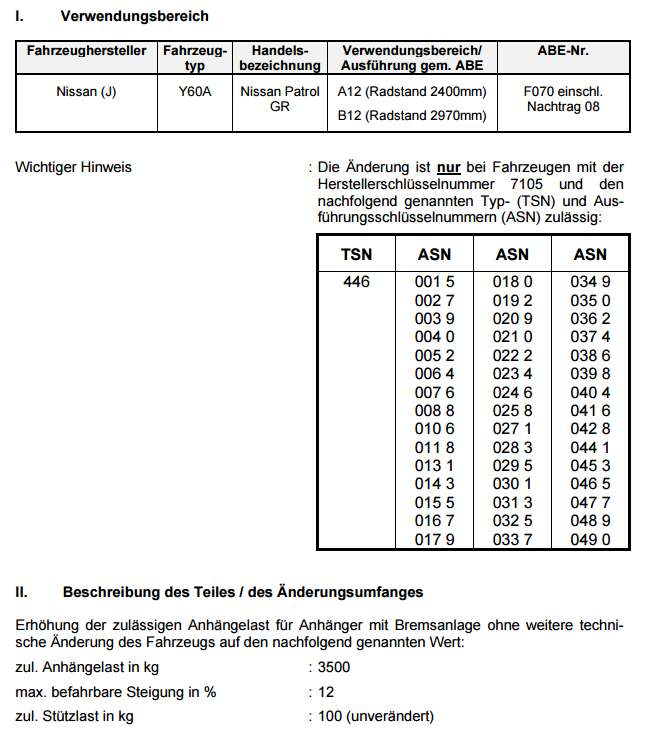

Wie war das noch gleich wenn ich meinen Y60 auf 3,5 Tonnen zgg auflasten will? Wie geht das ? Hab im Hinterkopf das es da ein Schriftstück gibt das belegt das das möglich ist ?
Weiterhin brauch ich die Anhaengelast ebenfalls auf 3,5 Tonnen erhöht....AHK ist original. Aktuell sind es 2,7 t und 2,7 t . Ich muss im Jan vieles eintragen lassen und will soviel wie möglich vorbereiten.

N Gutachten für Anhängelast 3,5t gibts. Für zGG 3,5t gibts keins. Wird auch keiner machen da die Summe der Achslasten da nicht mal hinkommt.

Hmm mein Y61 hat aber auch 3,5 t zgg und in besagtem Y60 hab ich Y61 achsen verbaut.
Wo bekomm ich das Gutachten fuer die anhaengelast?

DerGlonntaler
BeitragVerfasst am: 13.12.2015 20:58:14    Titel:
das Gutachten hab ich, hilft dir aber nur wenn dein Auto eine der folgenden Nummern im Schein hat

Mein Y60 hat 3,5t Anhängelast eingetragen. Glaube das das Gutachten auch bei den Papieren ist.
Hallo
hat jemand das Gutachten komplett ?
Würde es dringend benötigen und Nissan selbst findet nix.

Auflastung ZGG gibts nur fürn langen Y60 oder kurzen Y61 von 2700 auf 2805 kg, war damals gefragt damit man nur LKW Steuer bezahlt
