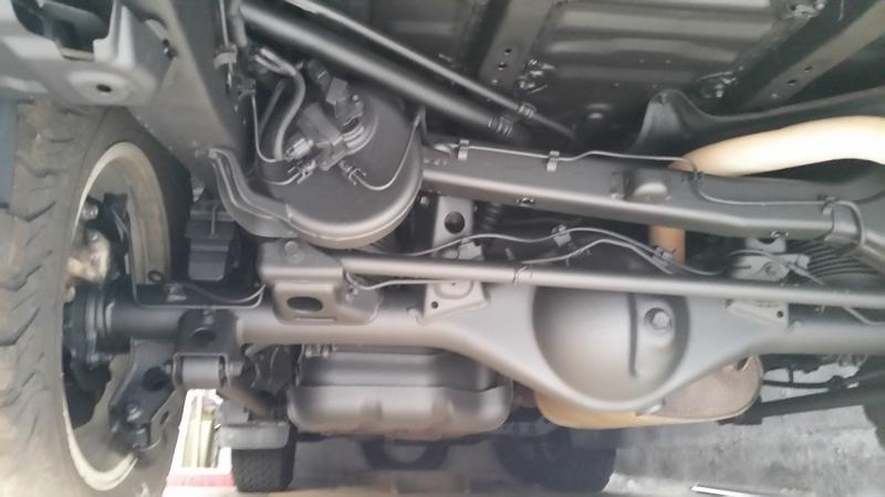

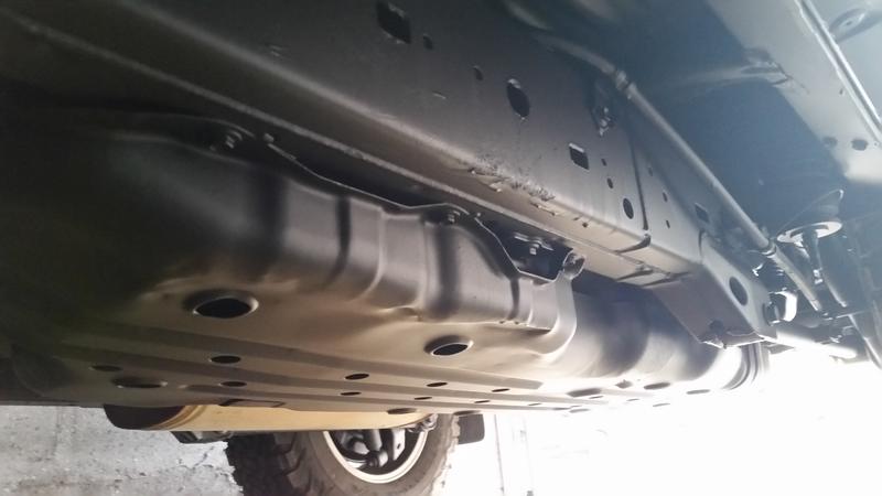

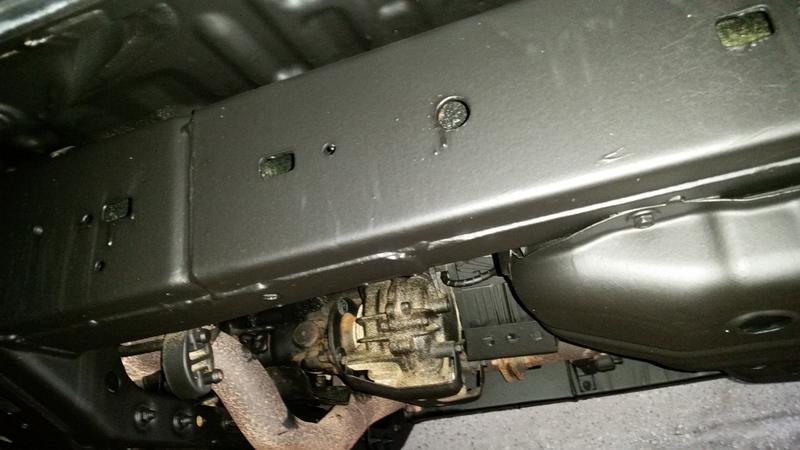

Ich hab ihn machen lassen - wurde gewaschen und mit Trockeneis gereinigt.
Unterboden Wachs . Rahmen innen , Schweller etc. Korrosionsschutzfett . Ist blöd wenn du was unterm Auto machen musst aber Rost wird somit sehr wirksam Einhalt geboten.

Den Leiterrahmen hab ich im Vorfeld mit dem Kärcher Rohrreiniger gewaschen , Rostansätze vom Rahmen abgebürstet dann mit Owatrolöl eingepinselt und zum Schluss mit Branto Korrux Chassislack gepinselt und gewalzt.
Gruß Hydro

hydro, das sieht sehr gut aus ... scheint echt ordentlich gemacht zu sein. Beide Daumen hoch dafür.

Danke , ja bin echt zufrieden . Die ham sogar die Hohlräume an der Motorhaube ausgespritzt.
Die Arbeit hat natürlich auch was gekostet , klar - aber mir isses das Wert. Insbesondere wenn das Fahrzeug von unten noch so gut aussieht wie meiner . Ich investiere lieber vorher in Wachs und Fett anstatt nachher in Blech...
