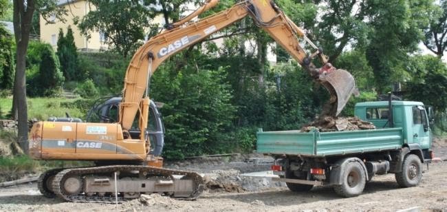

Das ist er.
 Dateigröße:  54.5 KB

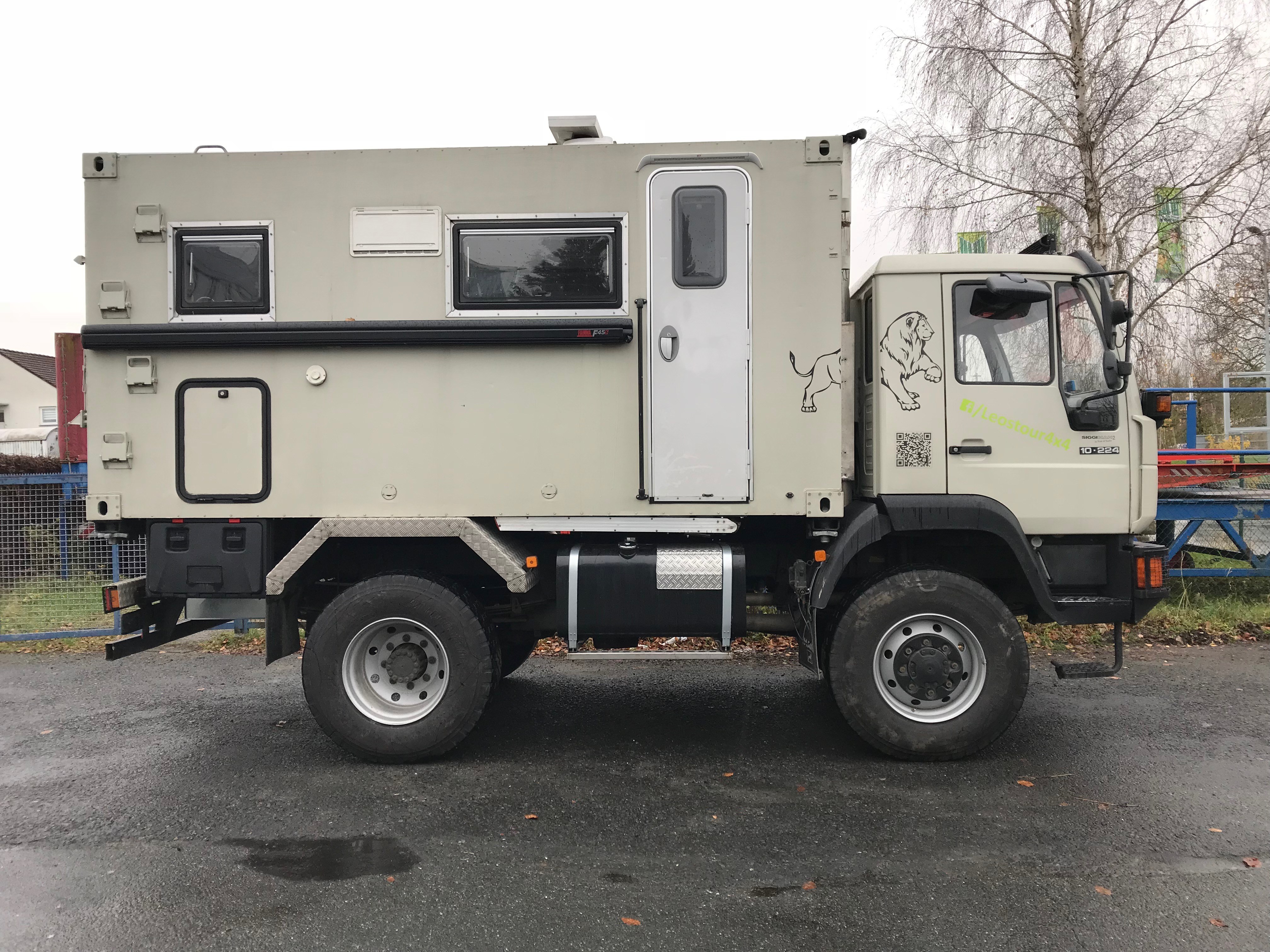

Und so soll er aussehen
 Dateiname:  IMG_8489.jpg
 Dateigröße:  2.29 MB
 Heruntergeladen:  923 mal

selbst für Trial ist der Radstand zu kurz , als Wohnmobil völlig unbrauchbar . Der 4 Zyl. ist nicht schlecht , der 6 Zyl. um Welten besser . Den bekommst Du für den gleichen Preis mit mehr Radstand . Ich habe mir abgewöhnt , Fzg. zu kaufen , die nicht den stärksten Motor der Baureihe haben. Man versucht so oder so nachträglich die Leistung des Motors zu steigern , fällt in den meisten Fällen beim Spitzenmodell weg . Die Auswahl an Getrieben und Sperren sowie stabilen Achsen ist beim Spitzenmodell auch am grössten . Wenn der keine Klimaanlage hat , wäre es der erste Grund den nicht zu kaufen , von allem anderen abgesehen. Das nicken um die Querachse würde mir auch furchtbar auf den Sack gehen .
In der Ebene , unbeladen läuft der ganz gut ; beladen , mit Anhänger , in den Bergen , nur noch im 1. Gang .
Nur weil Du jetzt eine anscheinend günstige Gelegenheit hast , ist das noch lange kein Grund den zu kaufen .
Gruss
P.s.: an 14.00 Räder o.ä. brauchst Du mit dem Motor auch nicht zu denken .

Wenn du auf die 7.49 angewiesen bist, dann fahre ihn halt mal leer auf die Waage bevor du ihn kaufst. Meiner hat mit leerem Koffer 5.4t gehabt, nun reisefertig inkl. Besatzung wiegt er 6.8t. Bin zwar Führerscheintechnisch nicht auf die 7.49 angewiesen, hat aber schon Vorteile ein kleines kompaktes Fahrzeug zu haben.
Für nen vernünftigen Ausbau ohne viel Schnickschnak musst du aber schon locker 1.2 - 1.5t rechnen. Die Winde würde ich erst nach der Fertigstellung des Ausbaus dran machen, evtl. bist du um jedes Kilo froh das du sparen kannst. In den ersten 2Jahren wandert nämlich noch viel Ladung rein an die du jetzt nicht denkst, schließlich hast du dann ja Platz. rotfl

Ich habe keine genaue Ahnung was der L2000 leer wiegt, denke aber mal das er ca. 5t hat. Dann musst du noch ca. 1t für den Koffer und 0.8t für den Ausbau planen. Nun noch 200l Diesel und 100l Wasser, schon bist du bei 7.1t. Du brauchst aber noch Batterien für deine Solaranlage, also nochmal 100kg und zum Schluß noch 2 Personen mit ganz kleinem Gepäck a 100kg. Macht in der Summe 7.4t, wird schon knapp mit den 7.49t. Du müsstest halt versuchen soviel Gewicht wie möglich abzuspecken, d.h Pritsche, Kipperbrücke, etc. runter und neuen Hilfsrahmen (den brauchst du nämlich) drauf. Den Hilfsrahmen kannst du relativ leicht bauen wenn du ihn federlagerst.
Du siehst, die 7.49t können schwer zu halten sein, kommt halt drauf an was du wie umsetzt und genau planst.
Es gibt halt die Möglichkeit über die Felgen und ne demontierte Hängerkupplung wieder Gewicht zu sparen, muss man sich halt genau überlegen.
Es ist nicht unmöglich aus dem L2000 ein Womo unter 7.49t zu machen, aber man muss schon ein bischen Gewichtsmäßig planen.
Versuche doch mal über deinen Vater das Leergewicht vom Fahrgestell raus zubekommen, oder lass ihn vom Verkäufer mal so wie er ist wiegen, dann kann man mehr dazu sagen.
