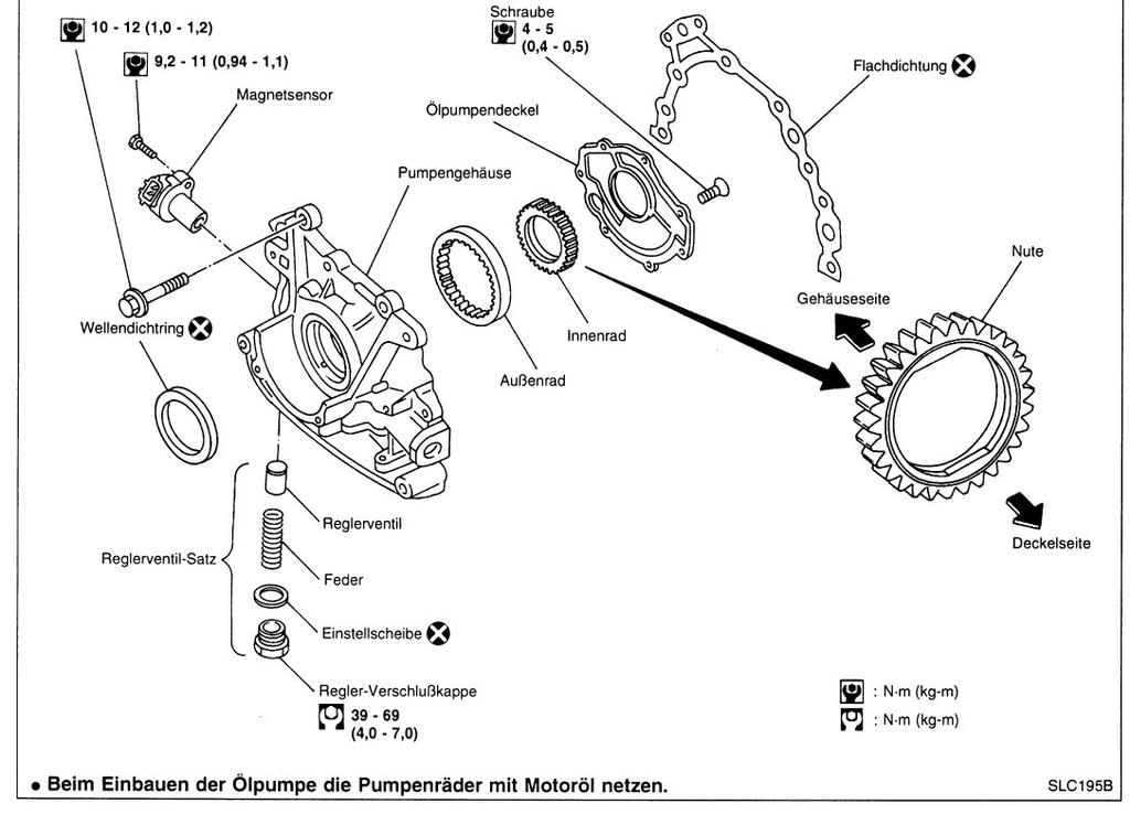

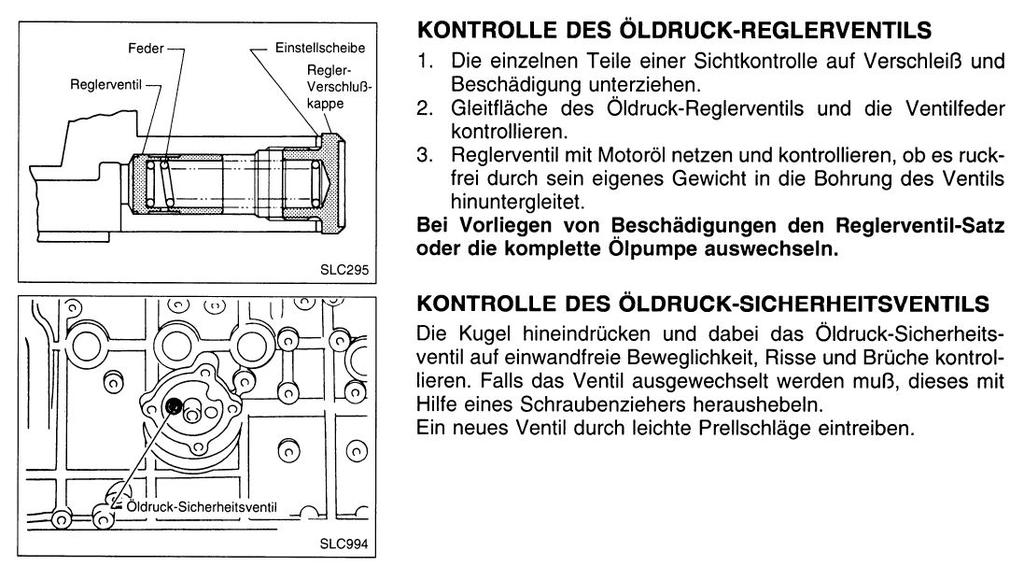

DerGlonntaler
BeitragVerfasst am: 28.06.2018 13:13:32    Titel:
bitte sehr

BeitragVerfasst am: 28.06.2018 13:42:53    Titel:
danke für die Scans. Das Regelventil in der Ölpumpe habe ich beim Einbau der neuen Pumpe kontrolliert. Da die gleichen Symptome mit der alten und der neuen Ölpumpe auftreten, gehe ich eigentlich davon aus, dass dieses Ventil ordnungsgemäß regelt. Obwohl man das nie wissen kann, es gibt komische Zufälle... Unsicher Was mir auf fällt, er braucht auch ziemlich lange bevor er Öldruck auf baut, ich habe das Gefühl das ging früher schneller. Wenn das Regelventil leicht geöffnet hängt, kann dann das Öl aus dem Motor bei abgestelltem Motor durch den Bypass zurück in die Ölwanne fließen und somit der Block leer laufen? Unsicher
Das Sicherheitsventil im Block ist so wie es aus sieht unter dem Ölfilterflansch, richtig? Das ist doch meiner Meinung nach dafür zuständig, den Ölfilter zu umgehen, falls diese zu sitzt. ? Nachlesen Theoretisch kann das mMn. so einen Fehler nicht verursachen.

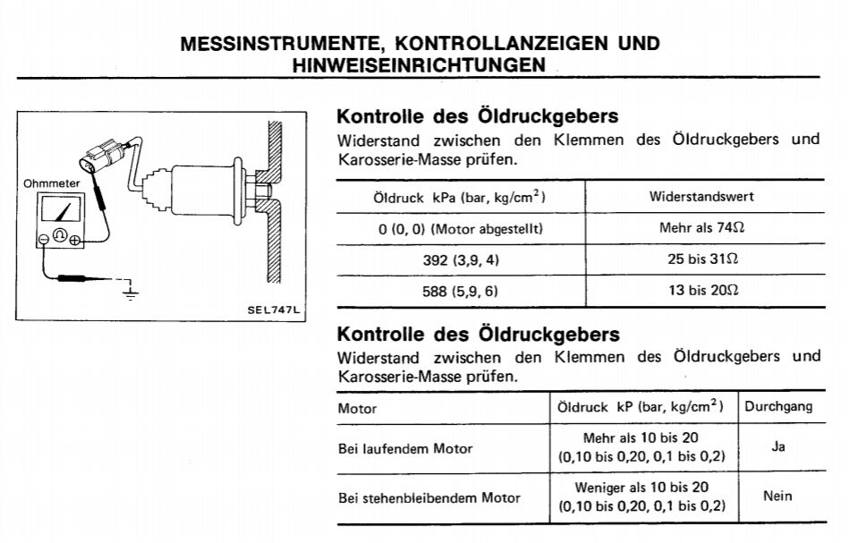

BeitragVerfasst am: 29.06.2018 00:35:24    Titel:
Also ich hab jetzt nochmal das Online WHB durchsucht, aber es gibt keinen Hinweis wo diese drecks Sensoren sitzen
laut Kabelbaumzeichung beide in der Nähe vom Ölfilter
der Öldruckschalter fürs Lamperl ist einpoliger Flachstecker, das müsste der links vom Filter sein
der SensorStecker für die Anzeige ein zweipoliger in dem aber nur EIN Draht ist, Farbe Y/G
mehr kann ich dir leider auch nicht sagen
nur wird dir das auch nichts helfen, an den Sensoren wird es kaum liegen, das der Druck so hoch ist

BeitragVerfasst am: 02.07.2018 14:50:49    Titel:
Hab heute die Ölwanne angebaut um an das Regelventil zu kommen. Was mir dabei aufgefallen ist, im Gegensatz zur Grafik weiter oben habe ich zwei Federn drin statt eine. Was noch hinzu kommt, die Einstellscheibe ist bei mir nicht vorhanden. Leider hat auch längeres Suchen die alte Ölpumpe nicht zu Tage gefördert. Hat jemand eine Pumpe oder einen Block rum liegen, der mal schauen könnte, welche Teile der Reihe nach bei ihm verbaut sind? Der Kolben scheint aber sauber zu laufen.
Die fehlende Scheibe, die evtl den Stopfen weiter raus und somit die Federvorspannung runter bringt, könnte für den zu hohen Öldruck im kalten Zustand sorgen, erklärt mir persönlich noch immer nicht den zu niedrigen Öldruck im warmen Zustand. Unsicher
