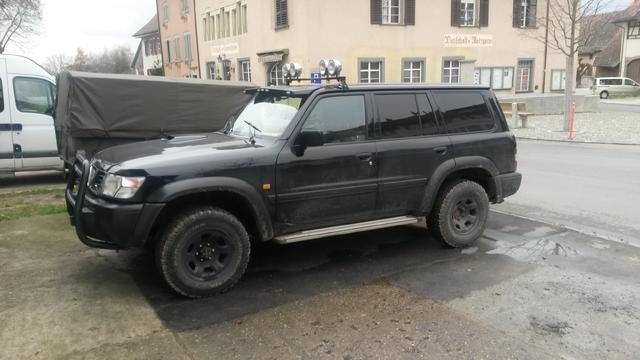

Kann mir jemand Helfen ?
Ist es möglich auf die Original 16 Zoll Stahlfelge einen 33 Zoll Pneu aufzuziehen?
Und passt das ganze beim Y61 ohne Höherlegung mit 3cm Spurverbreiterung ins Radhaus ?
Vielen Dank für eure Antworten
Gruss Lohnunternehmer

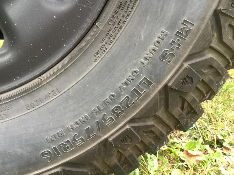

33er für 16 zoll felgen sind eher selten und teuer.
nimm doch 285/75-16 - ähnlich gross und passen sehr gut bei originalhöhe

Da stimme ich Grafe zu 100% zu, und ein Satz Fahrwerkspacer (+30mm) würden dem Patrol mit den grösseren Reifen auch ganz gut stehen. Heiligenschein

Vielen Dank für eure Hilfe werde das mit den 285/75-16 ende Juli ausprobieren.

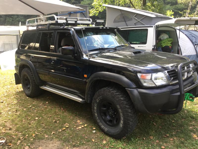

Nimm doch 305/70R16 hab ich bei meinem Eingetragen.
Grüße ay

Wie wärs mit 285/75R16 hab ich am Y60 Heiligenschein
Gruß, der Bärtige
