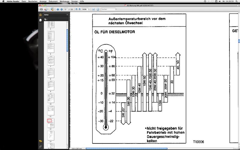

Wo ist deiner Meinung nach der nachteil von dem 5w Öl?
BeitragVerfasst am: 16.05.2012 14:30:47    Titel:
Keine Grundsatzdiskussion bitte.
Hab selbst schon 0W40 gefahren, und empfinde es als zu dünn.
Der Öldruck fällt schneller ab und benötigt länger, bis er aufgebaut ist.
Mit 15W40 habe ich sogar die besten Erfahrungen gemacht.
10W und 15W ist laut Nissan ab -20°C beim RD28 vorgesehen.
5W40 taucht überhaupt nicht auf und 5W30 ist nur für kalte Regionen die weit unter +15°C haben.
Laut Tabelle ist 5W nicht für Europa vorgesehen.
