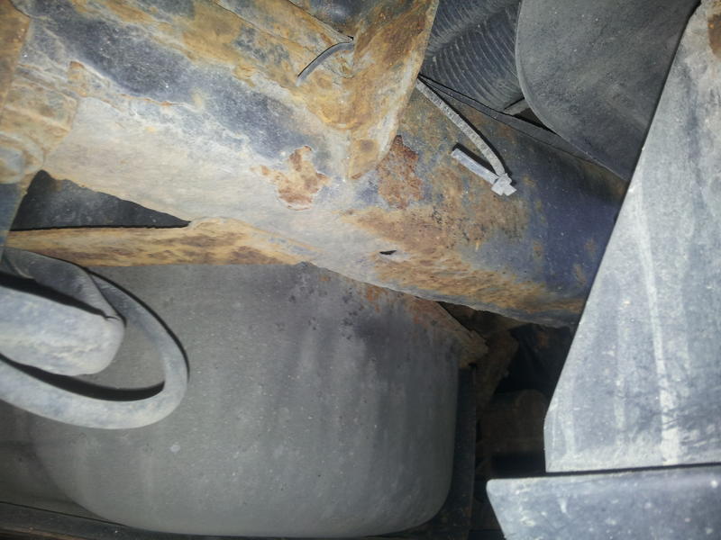

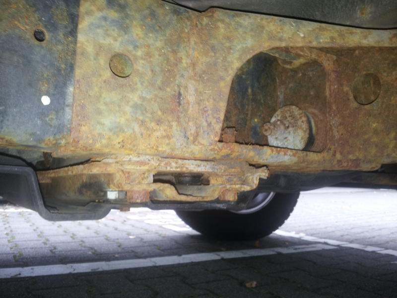

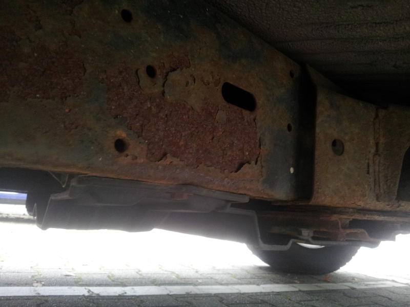

Einziges Problem: Rost
Ich habe ein paar Bilder von den schlimmsten Stellen gemacht. Generell ist die Karosserie top in Schuss, nur der Leiterrahmen sieht nicht so toll aus. Er ist komplett übersäht mit Roststellen. Soweit ich das beurteilen kann, ist es aber größtenteils oberflächlich.
Meine Frage ist jetzt, wie gravierend ist das? Über kurz oder lang muss das denke ich gemacht werden - am besten gleich? Und mit wie viel € muss ich bei sowas rechnen, wenn ich es machen lasse? Reicht es nur zu schleifen+lackerien oder muss ich den komplett zerlegen?
Bin zwar kein Automechaniker aber mit Industriemechanikerlehre + MB Studium würde ich mir einiges zutrauen.
Zudem meinte der Besitzer, er fährt ihn mit ca 7 Liter/100km. Konnte die Aussage kaum glauben, da der Hersteller ja eher 11 Liter angibt. Was ist denn jetzt realistisch?
Grüße,
Florian
BeitragVerfasst am: 22.10.2016 17:28:53    Titel:
In dem Zustand sollte sofort gehandelt werden!
Besser wird er ja schließlich nicht mehr.
Der beste Weg ist, die Karosserie vom Rahmen zu trennen.
Wenn du Platz hast, kaufe dir eine günstige Hebebühne und baue ihn neu auf.
Je nach Vorgehensweise kannst du mit 1000€ Materialkosten rechnen.
Viele Schrauben sind nach der Demontage nicht mehr zu gebrauchen.
Lässt du den demontierten Rahmen entrosten und lackieren, wird es nochmal mehr.
Verzinken machen auch einige.
Die Arbeit lohnt sich, wenn du länger an so einem Fahrzeug Spaß haben möchtest.

Der Rost sollte auf jeden Fall behandelt werden, wue sieht es unter den Verbreiterungen und in den Radhäusern aus ?

Roststellen mit Hammer abklopfen. Fällt Dir der Hammer in den Rahmen... Obskur Fällt er nicht ... YES
Ich habe meinen vor dem Kauf selbst komplett abgeklopft, TÜV neu verlangt und dann noch mal vom ADAC prüfen lassen. Dann beim Fachbetrieb entrosten und konservieren lassen.
Verbrauch 7 liter ? Unsicher Ja, genau. Obskur und irgendwie sehr verdächtig Mit 265/70 R 16 ATS brauche ich 10,5-11 l

Ok, alles ohne Demontage von Karosserie und Rahmen, aber mit tlw. Demontage von Verkleidungsteilen:
zwischen 250 € und 3.000 € ist alles drin. Ich habe viel gesucht und war bereit, weit zu fahren. In Hamburg gibt es die Firma Timemax - Entrostung, Rostschutzfarbe, Hohlraumkonservierung zwischen 1.500 € und 3.000 €. Ich habe dann bei mir vor Ort einen Boschdienst gefunden, der sich auf Defender (ja, kein Patrol, aber immerhin Offroader mit Starrachsen) spezialisiert hat. Die hatten ein sehr überzeugendes Konzept, was man online nachlesen konnte. Da bin ich hin. re-el-di heißen die, kann man googeln.
Erstmal haben die ein halbe Schubkarre Dreck aus dem Rahmen geholt. Verkleidungsteile runter. Dann Entrostung mit Druckstrahler und Negerkeks - also ganz klassisch. Jetzt habe ich so ein schwarzes glänzendes Zeug drauf - kein Bitumen, irgend so ein grifffestes Wachs. Sieht aus, als wenn der Rahmen nagelneu wäre. Hohlräume mit kriechfähigem irgendwas behandelt - das klebt wie die Hölle. Dazu habe ich eine Fotodokumentation bekommen. Hat insgesamt 3,5 Tage gedauert und 720 € brutto gekostet. Ich glaube die haben sich ein bißchen verkalkuliert. Wir hatten das zuvor als Festpreis ausgemacht. Bisher bin ich damit sehr zufrieden. Wie sich das langfristig auswirkt, werden wir ja sehen.

Noch etwas: Wenn ein 10 Jahre alter Offroader mit Rahmen keinen offensichtlichen Rost hat - Obacht. Die Rahmen sind ab Werk nicht sonderlich gut geschützt. War er nur auf der Straße und sonst in der Garage ist es plausibel. Hingegen dicke Schichten Unterbodenschutz Obskur und irgendwie sehr verdächtig Ich habe mal zwei rostfreie Patrols gefunden, die aber anderweitig Probleme hatten. Bei dem einen bin ich mir sicher, dass der Händler mich besch...ßen wollte, ich weiß bloß nicht, wo genau das Problem war.

Also, das Auto vor dem Kauf auf die Bühne und dem Rat von Bürohengst folgen. Der Rost sieht wirklich nicht gut aus, aber wenn er nur öberflächlich sein sollte reicht es auch erstmal, ihn zu stoppen und sich zu überlegen, was man in Zukunft mit der Kiste anstellen will. Und wenn die Karre günstig ist und frischen TÜV hat, kann man den auch abfahren und dann schlachten.

Der 3 Liter ist heutzutage problemlos das stimmt,der angegebene Verbrauch von 7 Liter ist utopisch.. Den Rost würde ich nur gut abklopfen ev mit Druckluftnadelhammer. Und nachher behandeln.

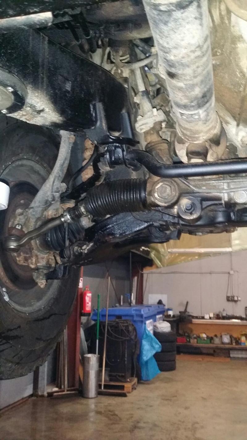

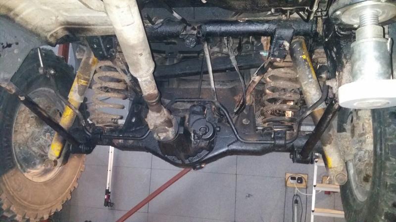

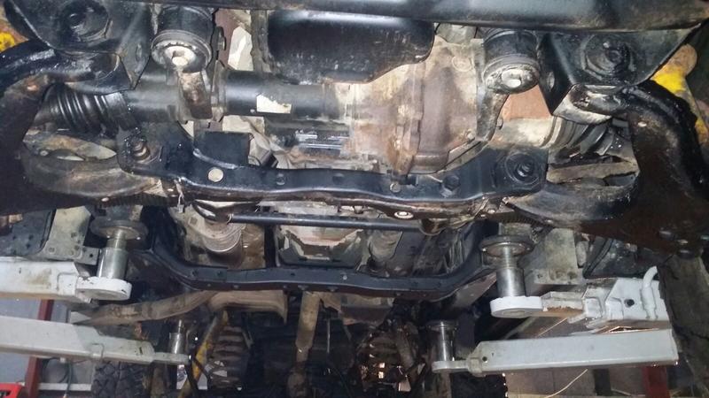

Habe zwischenzeitlich einen neuen Kandidaten gefunden. Diesmal ein kurzer LC KJ90, 3.0 Diesel. Leider ein gutes Stück entfernt von mir, deshalb habe ich mir Bilder von unten drunter schicken lassen. Könnt ihr mir helfen die zu deuten?
Sehe ich das richtig, dass der einige Male von unten konserviert wurde. Einige komische Stellen sind am Rahmen zu sehen, bei denen ich mir nicht sicher bin ob da Rost ist oder nochmal mit grauem Zeug überpinselt wurden. BJ ist '98 und er hat 240tkm. Der Dämpfer hinten links scheint auszulaufen.
Meint ihr es lohnt sich den mal genauer anzuschauen?

Wo kommt das Öl an der Vorderachse bzw Reifen vo her?

Der sieht ja schon mal besser aus. Wie vorher beschrieben, alles mit einem Hammer abklopfen und vielleicht kannst du mit einem Endoskop auch mal innen in den Rahmen schauen.

Sorry, blöde Frage. Sieht doch so aus als hätten die Brüder die Reifen mit Konservierung lackiert oder täuscht das??
Wenn ja, kauf bitte bicht die Karre von solchen Pfuschern.
