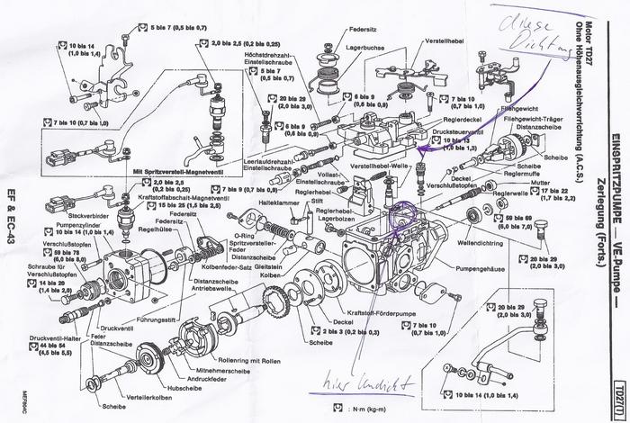

- aber dann festgestellt, das meine ESP (Motor ist ein TD27T) suppt, Wut - hat immerhin erst danach angefangen!
Irgendwas ist auch immer! traurig
Im Betrieb kommt vorne am Reglerdeckel (laut WHB heißt der so) etwas Diesel raus.
Meine Frage(n):
Geht das ohne Ausbau der ESP? -wenn die Ansaugbrücke raus ist müsste man da von oben ganz gut drankommen.
Kann man den Reglerdeckel nach lösen der 4 Schrauben (u. entfernen des Verstellhebels mit Gaszug) so abheben oder kommen mir dann 1000 Kleinteile engegengesprungen?
Gibt's die Dichtung einzeln und wo?
-oder lieber die Finger davon lassen ?
gruß, Stephan

Beim Patrol hatte ich letztes Jahr die gleiche Stelle undicht. Hab den Deckel angehoben, Flüssigdichtung auf die Dichtfläche geklauert und wieder zugemacht. Seitdem 15tsnd KM gefahren. Dicht!!!

Die Dichtung sollte man bei Nissan sicher bekommen, ansonsten kriegt der Boschdienst die Teile die er für seine Pumpenüberholungen braucht ja auch irgendwo her.
Kannst ja mal bei beiden anfragen was die Dichtung kostet.
Die Pumpen selbst sind ja nicht von Nissan selbst, sondern von nem anderen Hersteller.
Ob man es selbst machen kannn überlass ich mal den Leuten hier die schonmal ne Pumpe komplett zerlegt haben.
Ich hab grad ne kaputte zuhause liegen, und bin bissle dran am rumspielen und zerlegen. Aber soweit hab ich sie noch nicht zerlegt weil ich die letzten Tage keine Zeit hatte...
Gruß Andreas
BeitragVerfasst am: 01.02.2011 18:27:04    Titel:
Dann sieh aber zu, das nicht ein Sandkorn reinfällt.
Sauberkeit ist da enorm wichtig!
Hab davon die Finger gelassen.
Kostet mich 450€ mit allen Verschleißteilen und Dichtungen. Incl. einstellung auf dem Prüfstand.

Ich habe die Erfahrung gemacht, das man am besten gleich die ganze Pumpe überarbeitet.
Ich habe die Pumpen dann immer meinem Dieselexperten gegeben.
Je nach Pumpe und Aufwand sollte man mit 400-500€ hin kommen.
Ich mach dann bei solchen Aktionen nur gleich die Einspritzdüsen mit.
Da ich bei mir den Öffnungsdruck geändert habe. Habe ich das sowieso regelmäßig kontrolliert.
