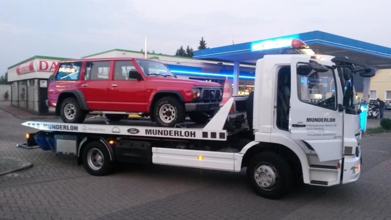

Allerdings war die Dieselpest an Bord und ich habe mich auf halbem Weg von einem Kollegen abholen lassen:

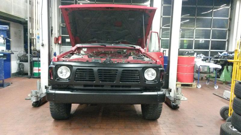

Danach ging es schlag auf schlag:

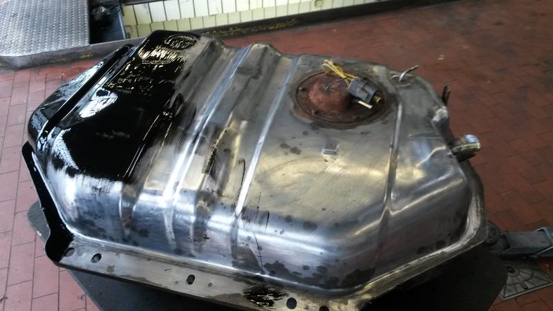

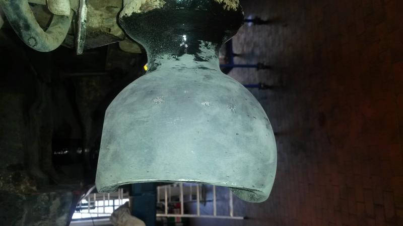

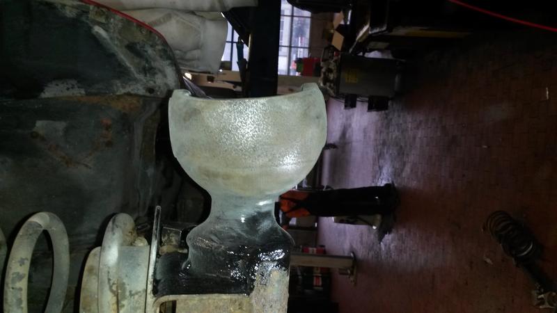

Tank ausgebaut -> Bakterien bekämpft und neu beschichtet

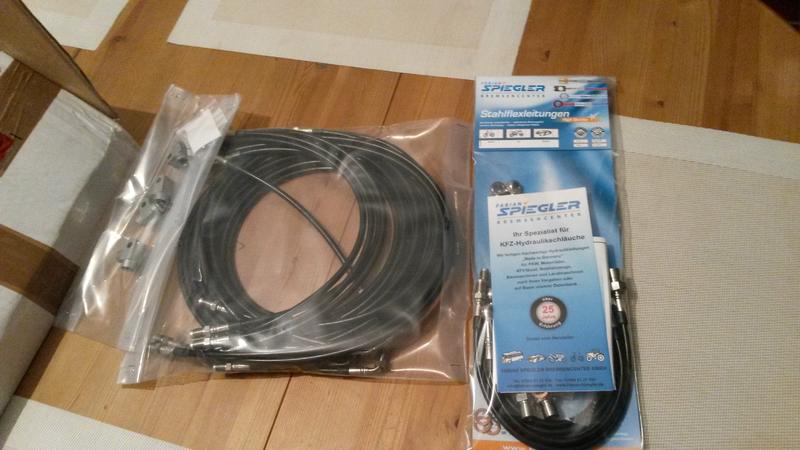

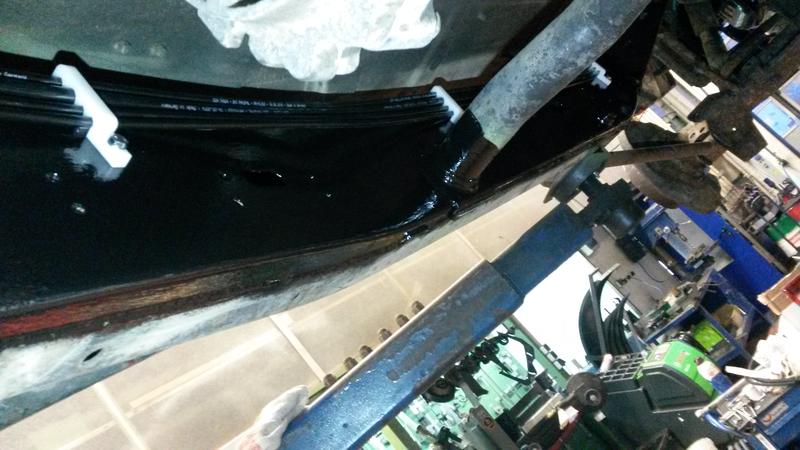

Bremsleitungen und Dieselleitungen von vorne bis hinten komplett neu:

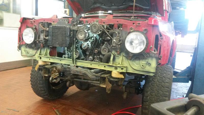

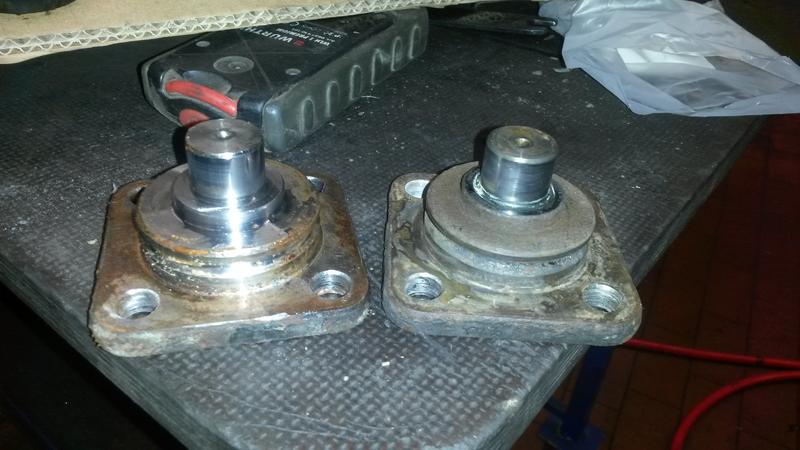

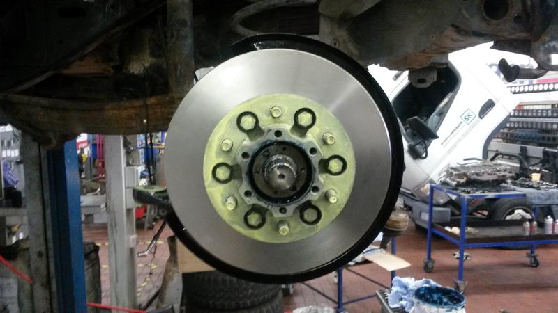

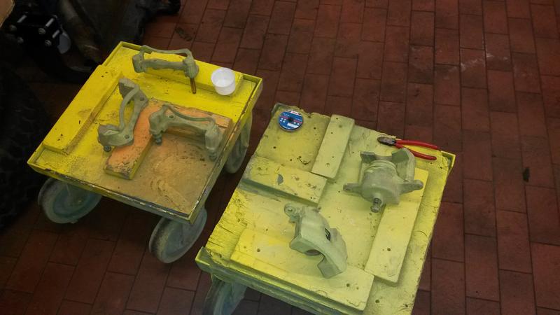

Vorderachsrevision inkl. Bremssättel

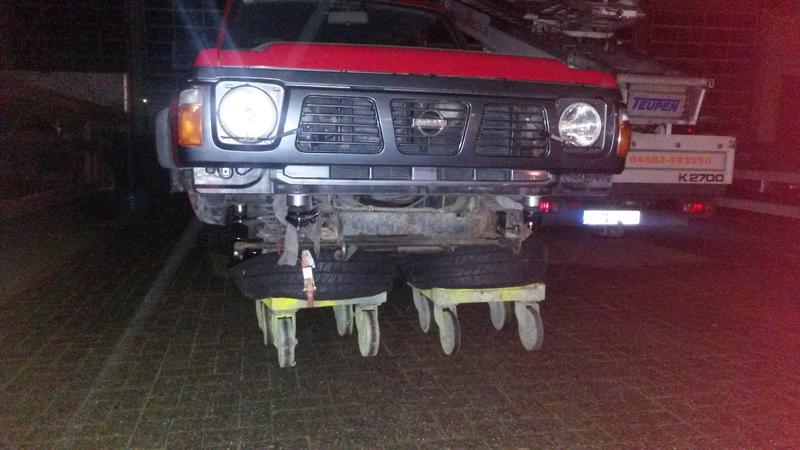

Höherlegung(3,5cm) :

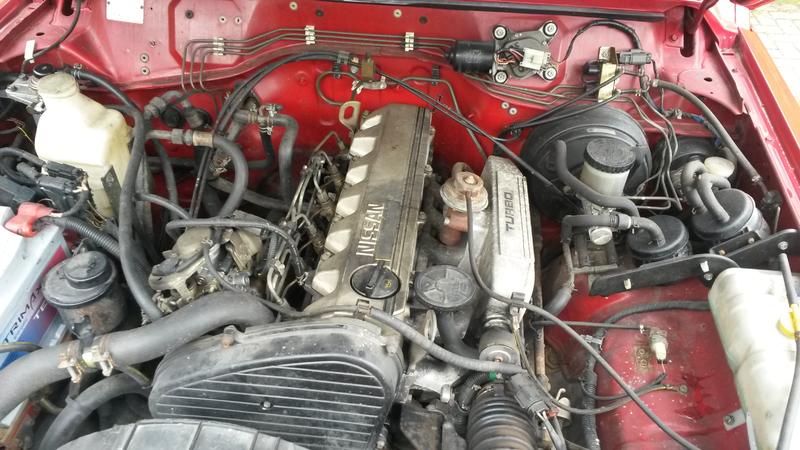

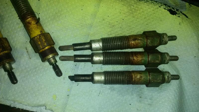

Zahnriemenwechsel und Vorsorgearbeiten an Problemstellen sowie Glühkerzen:

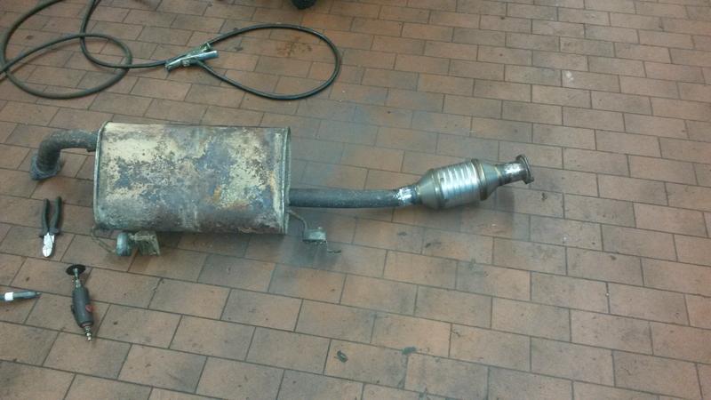

Kat-Einbau(für den TÜV):

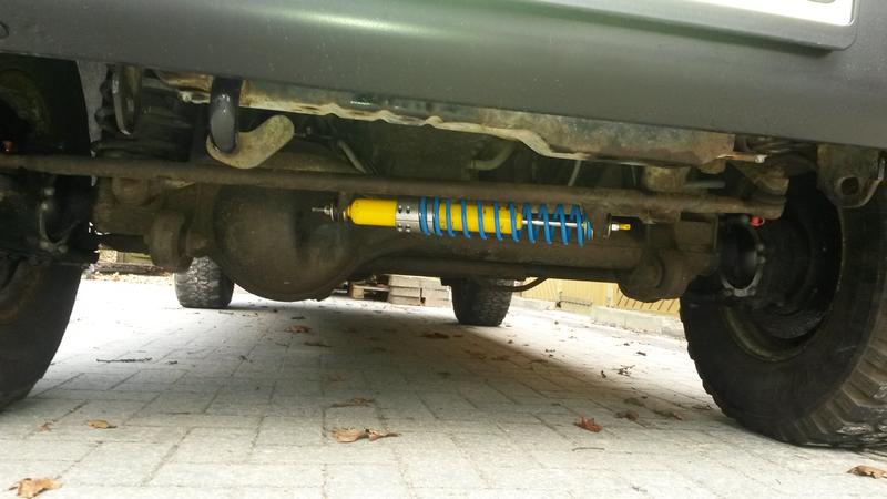

Lenkungsdämpfer:

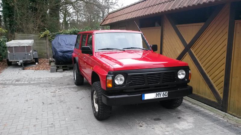

Gewaschen:

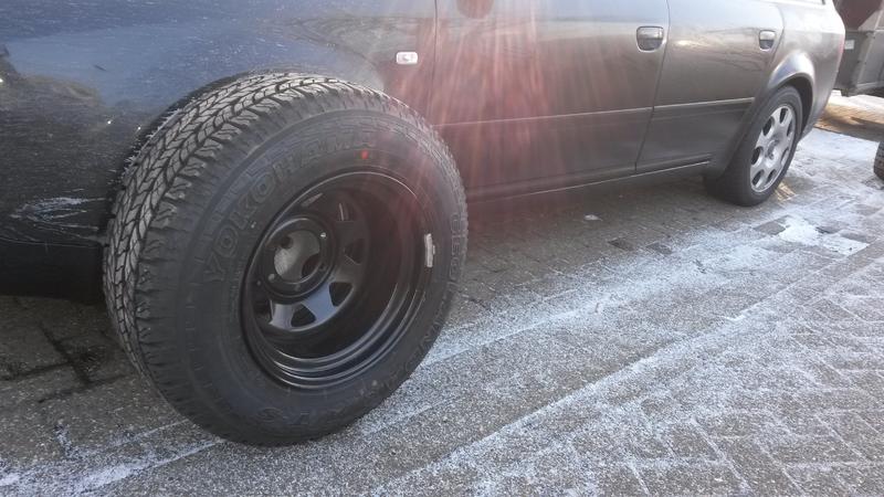

Neue Felgen und Reifen

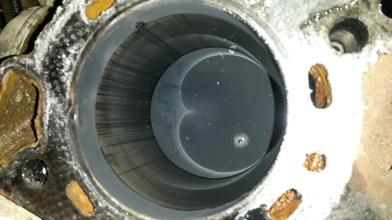

Der eine Glühstift war schon abgebrochen, oder ist das erst nach dem Ausbau passiert? Unsicher
MrNight
Mit dabei seit Mitte 2015
...und hat diesen Thread vor 3785 Tagen gestartet!
BeitragVerfasst am: 28.12.2015 22:01:58    Titel:
Der Glühstift war leider schon so.

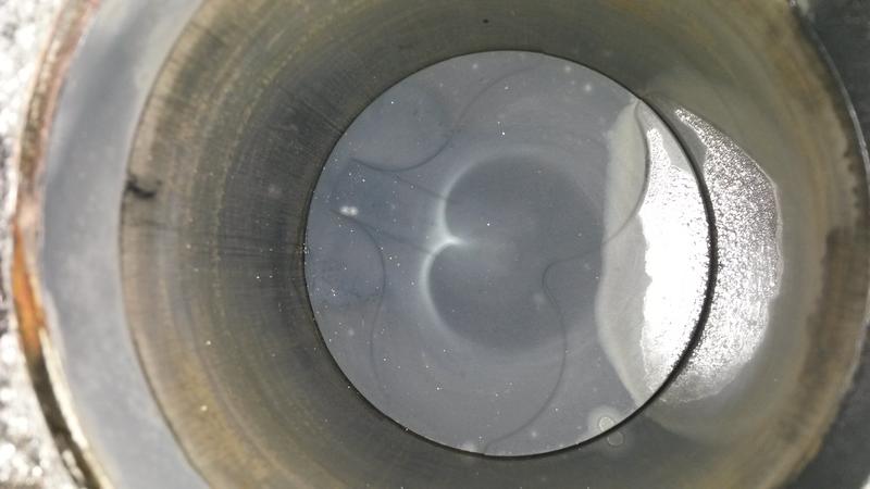

Hab mit dem Endoskop den Zylinder durchsucht aber nichts gefunden, auch keine Spuren am Kolben oder den Ventilen. YES
Da es ein Kohlestift war, ist der wohl so weggeatmet worden.

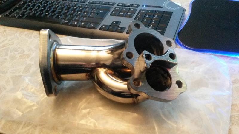

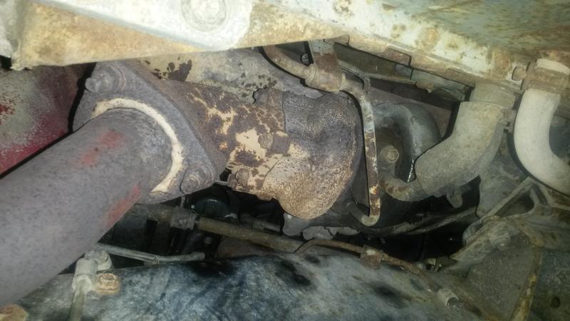

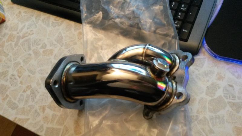

Heute angekommen:
Damit bin ich der großen Abgasanlage ein Stück näher gerückt YES
Für alle, die son Teil nicht kennen, das ist eine Turboknie bzw. Hosenrohr allerdings mit einem 2,5Zoll durchmesser. Der zugeschraubte Stutzen ist für eine Lamdasonde gedacht, da das Teil eigentlich in einen Nissan 200sx gehört Ätsch
BeitragVerfasst am: 30.12.2015 06:30:20    Titel:
Der Glühstift beweist mal wieder, das die nach 100tkm einfach raus müssen.
Glück gehabt.

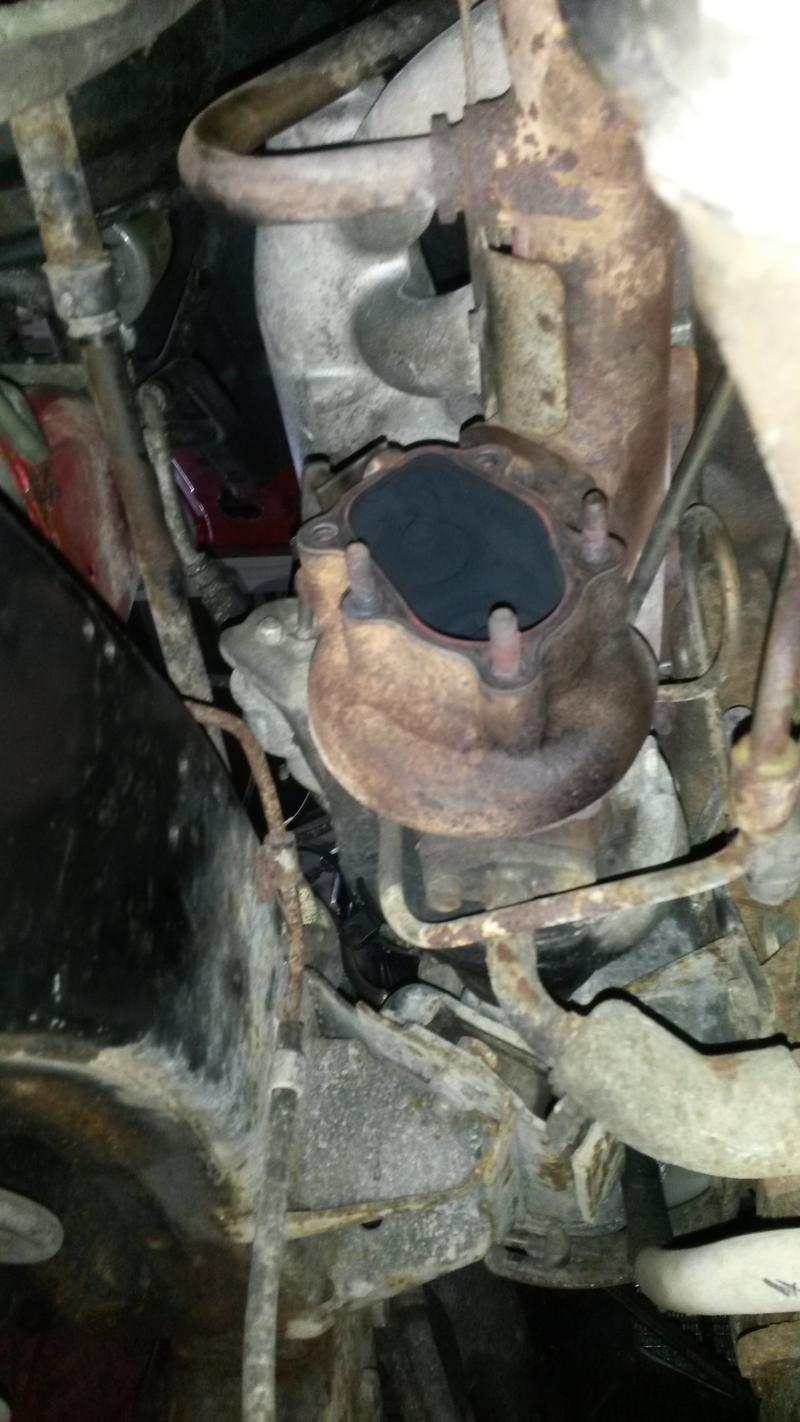

Für was hat das Turboknie 2 Ausgänge? Meins hat nur 1 Eingang und 1 Ausgang :/
BeitragVerfasst am: 30.12.2015 19:24:46    Titel:
Das Wastegate hat in dem Fall ein eigenes Rohr.
Bin auch schon gespannt ob das passt.

@ChrisNbg: Die Unterteilung soll Verwirbelungen des Abgasstromes verhindern und den gesamten Abgasstrom besser "fließen" lassen.

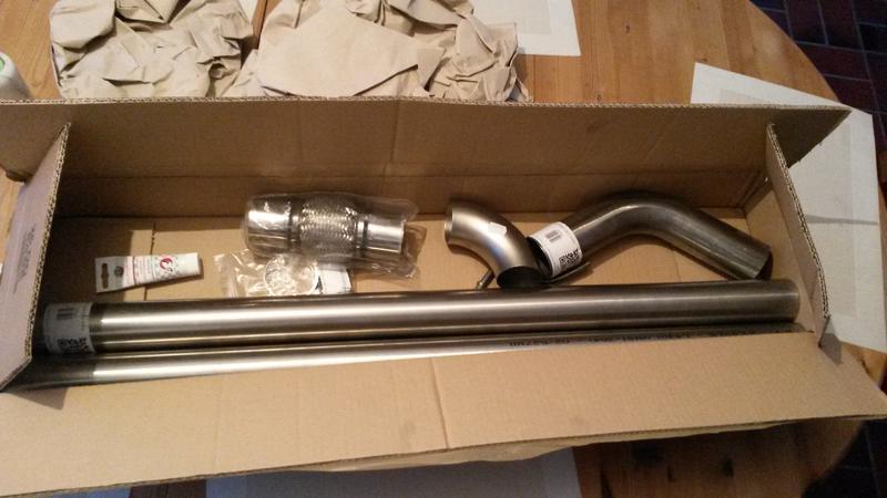

Heute sind die restlichen Edelstahlteile gekommen. Love it
Nächste Woche hab ich Urlaub und will die Anlage verbauen und das Ausrücklager erneuern.

Der Rostlöser von Würth ist echt ein geiles Zeug. Habe alle schrauben des Turboknies eingesprüht und alles einwirken lassen.
Nix ist abgerissen oder abgenüddelt YES
Das negative:
Das Turboknie passt doch nicht Wut
Also wieder zurück das Ding und gucken, ob ich das originale lasse oder doch noch ein passendes finde.

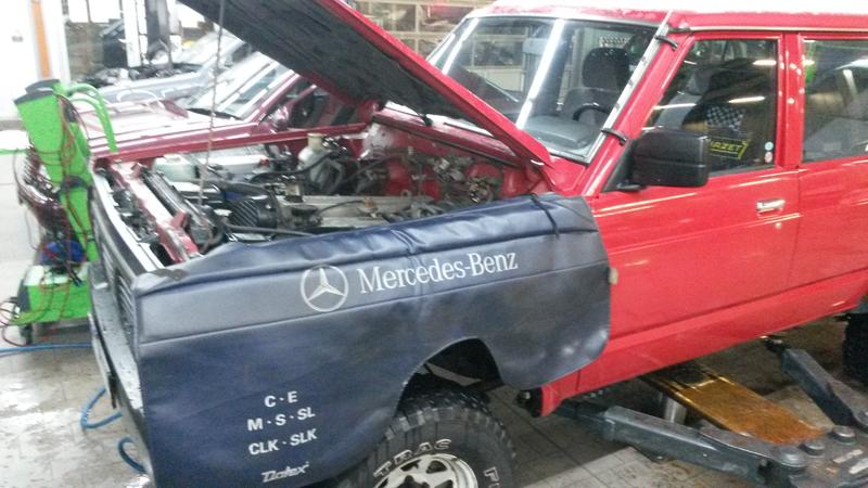

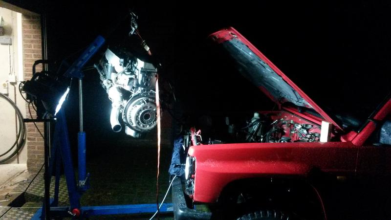

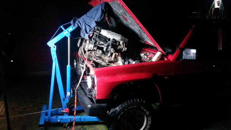

Seit vorletzter Woche Donnerstag ist allerdings der Motor raus.
Das kommt, weil ich ja das Ausrücklager wechseln wollte und sich bei der Auspuffgeschichte die Kopfdichtung angekündigt hat. Also fix bei -4° Außentemperatur in 9 Stunden den Motor ausgebaut (alleine Obskur ) und dieses Mal ohne professionelles Werkzeug aus der Firma Winke Winke
Naja lange Rede kurzer Sinn, es ist nicht nur die Kopfdichtung durchgebrannt. Hau mich, ich bin der Frühling
Wie man sieht; im ersten Zylinder Kolbenfresser und Einschlag von der Glühkerzenspitze(nicht der silberen Punkt sondern der TickTackabdruck) ... Wut
Jaaa ich hab geschrieben, dass ich extra mit dem Endoskop nachgeguckt habe und da hat man das wirklich nicht gesehen!!
Und auf dem anderen Bild sieht man den sechsten Zylinder, bei dem eine Ecke vom Kolben fehlt Nee, oder?

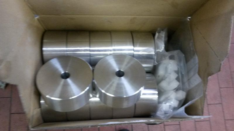

1600km später hatte ich dann ein "neuen" gebrauchten Motor und ein Satz von diesen hier: Love it
