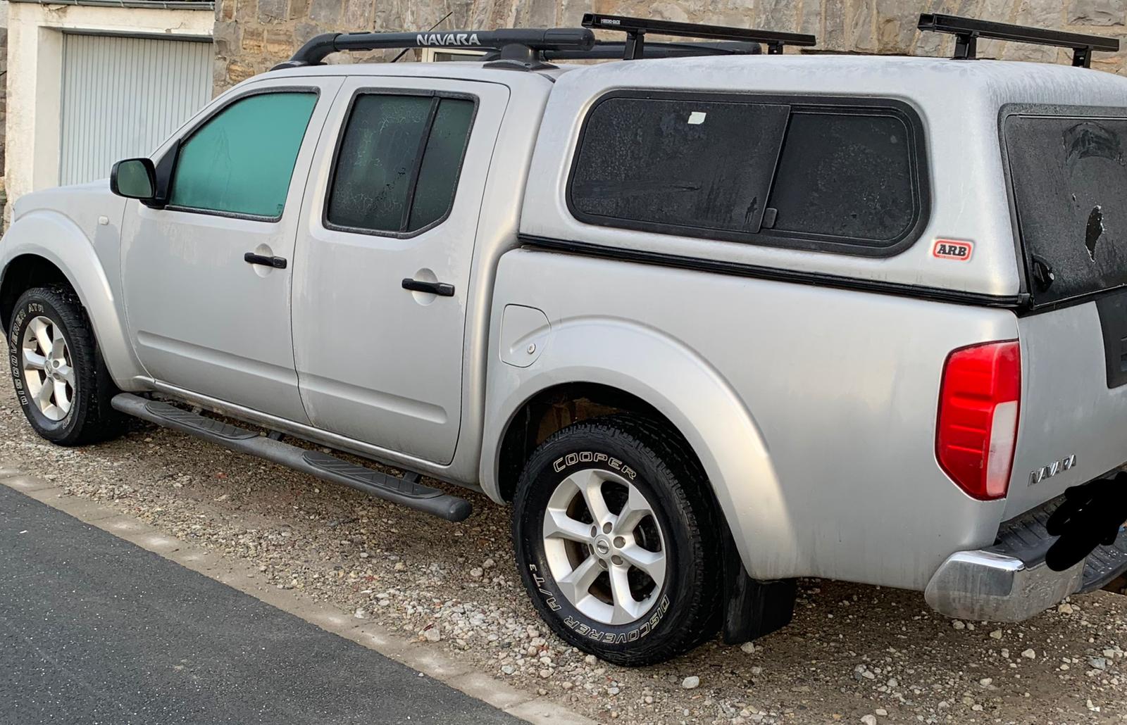

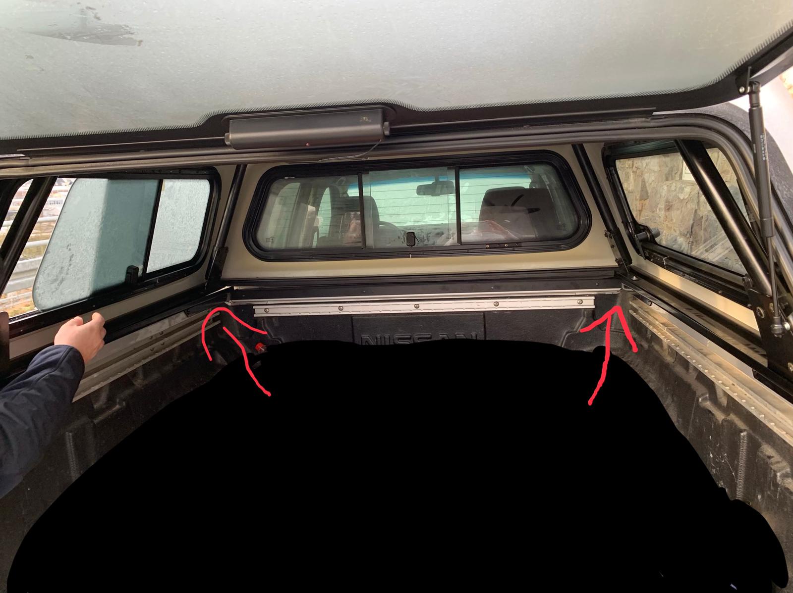

Ich habe da Mal ein paar Fragen an euch. Ich habe auf meinem Navara ein ARB Hardtop musste es zwecks Lackierung mal ab bauen auf der Unterseite dort wo das top auf dem Fahrzeug liegt ist so eine Art dicht Band wo bekommt man so etwas neu, weil das alte ist nicht mehr so toll? Sind eure arb Tops alle komplett dicht, weil vorne in den Ecken kommt immer etwas Wasser rein habe es schon mit Kleber probiert aber es kommt dann genau da rein wo ich aufgehört habe Kleber hin zu spritzen. Habt ihr da Mal ein paar Tipps wie man es richtig dicht bekommt?
Hoffe ihr könnt mir da weiterhelfen
Mfg Michael

Dichtungen gibt´s als Meterware:
https://www.hug-technik.com/shop/?cat=c47_Moosgummi-Vierkantprofil-Moosgummi-Vierkantprofil--Moosgummi-Rechteckprofil.html

Die neue Dichtung, siehe Link vom Vorschreiber, wird mit Dekalin eingesetzt. Das kannst du dann in 40 Jahren noch verwenden. :) Eine dünne Wurst komplet herum, kein Flickwerk.
Davon ab, der Rahmen links hinter dem Bock für den Kasten, täuscht das oder ist der da Braun? Denn genau dort ist die Schwachstelle bei allen Navara bis 2008 aus Barcelona. Am besten mit einem spitzen Hammer (Zimmermann oder Schlackehammer) abklopfen. Wenn es weich wird, richtig reparieren. Aber nicht mit den Pfuschblechen aus Ibää und Co. Obskur

Richtig dicht wird es mit Aceton (Reiniger) und Polymer-Dichtmasse - z.B dieser hier: https://www.ebay.de/itm/Soudal-Fix-All-Flexi-Classic-470g-Kleb-Dichtstoff-Hybrid-Farbe-wahlbar/370995392428?epid=1054087712&... [Link automatisch gekürzt]
Gibt allerdings Probleme, das Hardtop dann wieder abzunehmen. Musst du so abdichten, dass du ggfs die Naht mit dem Messer einschneiden kannst.

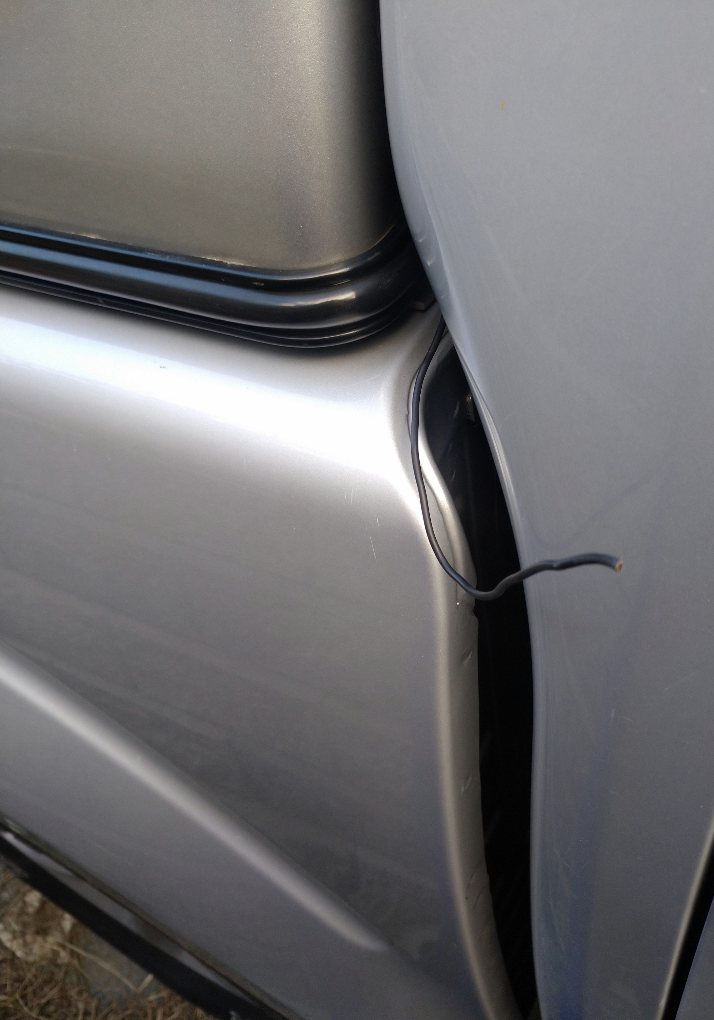

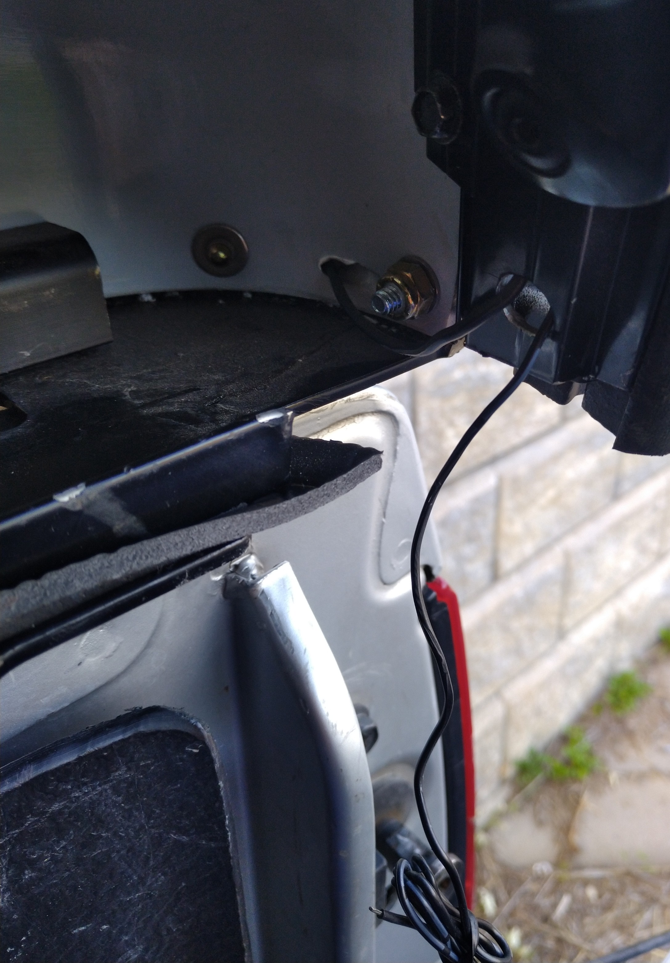

Danke für eure hilfe, habe vom Baustoff Händler so ein Moos Gummi Zeug bekommen und wieder drunter gemacht und an den Ecken habe ich es mit Kleber noch zusätzlich abgeapritzt. Mal nächsten Regen abwarten.
Habe aber noch eine Frage. Das top hat innen beleuchtung und eine dritte Bremsleuchte ein dünnes Kabel ist hinten rechts innen in der Kabine das andere vorne rechts außerhalb der kabine.das hintere muss ich dann an das Kabel hinter dem Bremslicht machen für das Bremslicht Signal oder???Weiß Zufällig jemand an welches Kabel ich das genau schließen muss?
Wie schließe ich das vordere Kabel an einfach nur an batterie, natürlich mit Sicherung da zwischen?
Mfg.michael
