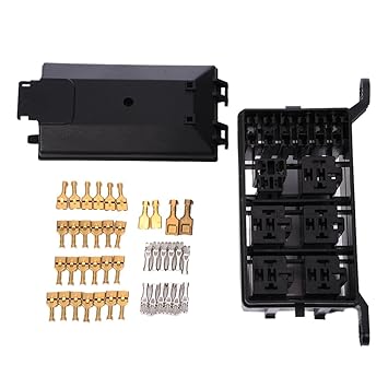

ich möchte die Elektrik für die zusätzlich eingebauten Komponenten neu "aufbauen" Dazu habe ich mir folgende Dinge geholt:
Dazu habe ich nun ein paar Fragen:
Die Sicherungen im Relaiskasten sind ja vermutlich für die Verbraucher, die durch die Relais angesteuert werden. Sprich ich steuere mit dem 6-Fach Bedienfeld die Relais im Relaiskasten an und gebe den Stromkreis von der Batterie zum Verbraucher frei. Baut man die Sicherung nun vor das Relais (Batterie -> Sicherung -> Relais -> Verbraucher) oder nach dem Relais (Batterie -> Relais -> Sicherung -> Verbraucher) Oder ist das völlig egal?
Wie mache ich es bei mehreren Verbrauchern, die ihren Strom von der Batterie bekommen (z.B. Zusatzbeleuchtung) mit der Kabelführung von der Batterie zum Relais? Ich kann/möchte ja nicht zu jedem Realsi eine eigenes Kabel von der Batterie ziehen? Dann wären ja mehrere Kabel zusätzlich am + Batteriepol. Was wäre da eine "geschickte" Lösung?
Wie dick müssen die Kabel bei z.B. Zusatzscheinwerfern in LED ungefähr sein?

Hi,
auf jeden Fall ein guter Ansatz, das Chaos etwas zu beseitigen.
Sleepwalker hat folgendes geschrieben:
Die Sicherung so nah an die Batterie wie möglich. Du willst ja auch den Fall "abgerutschter Stecker macht Kontakt zur Masse" mit absichern. Das geht am besten, je näher (im Sinne weniger Steckverbindungen usw.) das ganze an der Batterie sitzt. Ein durchgeriebenes Kabel zwischen Batterie und Sicherungskasten ist damit zwar noch nicht abgedeckt, aber jeden Fall kann man nicht mit der Sicherung erschlagen. Hier hilft eine Vorsicherung an der Batterie und gute Kabelverlegung mit Bedacht (nicht über scharfe Kanten, gut fixiert, ggf. Schutzschlauch,)
Ein Kabel mit ausreichendem Querschnitt, welches auf die Zuleitungsseite der Sicherungen geht. Manche Sicherungskästen sind schon für eine gemeinsame Versorgungsleitung vorgesehen, die zentral angeschlossen wird.
Deiner scheinbar leider nicht. Habe mir dann oft mit eingelöteten Drahtbrücken geholfen (4mm² Kupferdraht massiv), die alle Sicherungen eingangsseitig verbunden haben. Oder du setzt einen kleinen Stromverteiler davor.
Alternativ einen Sicherungskasten mit Verteiler drin nehmen - die von BlueSea sind recht tauglich - und die Relais dahinter setzen. Blöd, weil der Relaishalter von dir ist eigentlich recht schick - nur die mangelnde Plusverteilung stört halt.
Es kommt drauf an. Strombedarf kannst du dir aus der Leistung errechnen:
I = P / U (Watt durch Volt ist Ampere)
Also ein 30W Scheinwerfer braucht an 12V ungefähr 2,5 Ampere.
Eine 300W Lightbar ungefähr 25 Ampere.
Als Faustformel reichen pro 10A ca 1mm² Leitungsquerschnitt. Mit etwas mehr machst du nichts falsch. Weniger als 0,75mm²-Kabel würde ich nicht verbauen, mechanisch nicht robust und lässt sich mit den üblichen Steckern nicht ordentlich crimpen.
Für den 30W-Scheinwerfer also ein 0,75mm²-Kabel, für die 300W-Lightbar 2,5mm². Die Seilwinde mit 400A Stromaufnahme braucht 50mm².
Die Leitungslängen im KFZ sind üblicherweise nicht sehr hoch, Verluste hat man eher durch unnötige Steckverbindungen. Größere Querschnitte bringen also bei diesen Kleinverbrauchern auch wenig.
