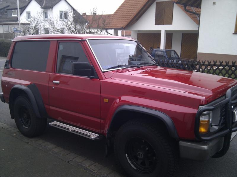

Hallo zusammen,
nachdem ich schon viel hier gelesen habe, dachte ich mir wird es mal Zeit selbst etwas aktiv zu werden.

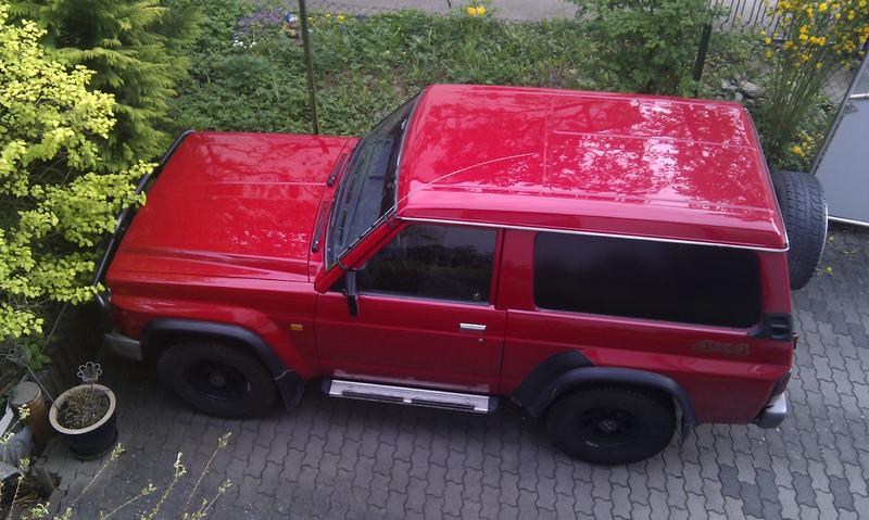

Fangen wir also mal von Vorne an. Schon immer von Patrols (speziell dem Y60) und 6 Zylindern fasziniert, musste auf kurz oder lang einer her.
Immer wieder mal in den Autobörsen geschaut fand sich im April 2012 ein interessantes Exemplar:
127.000km
Baujahr 1996 (Ölkühler + verbesserter Zylinderkopf)
Auf den ersten Blick wenig Rost Hau mich, ich bin der Frühling
LKW-Zulassung

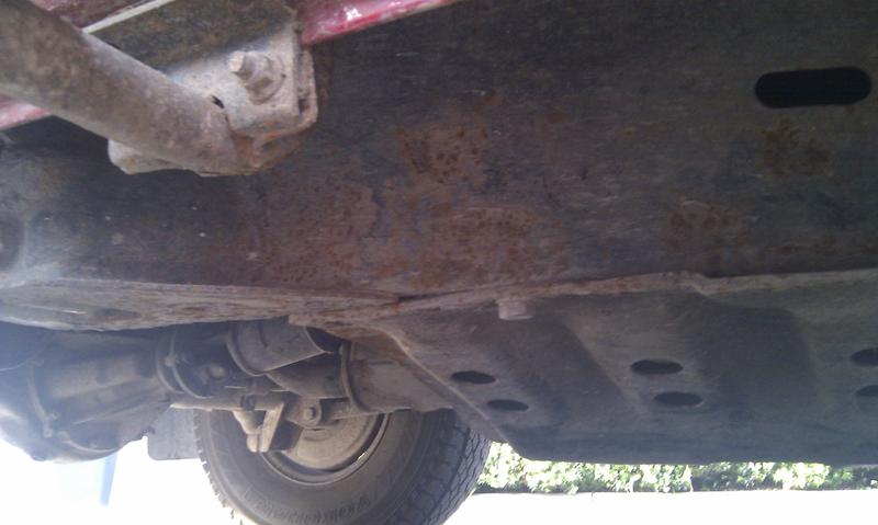

Dann ging alles Schlag auf Schlag und er Stand im Hof bzw. der Garage. Nach einer kurzen Bestandsaufnahme stand fest, dass das Auto zunächst mal einer Rostkur unterzogen werden musste.
Daraufhin wurde der gesamte Rahmen in monatelanger Arbeit gesandstrahlt und neu konserviert. Außerdem folgende Arbeiten durchgeführt:
- Kühlsystem mehrfach gespühlt und neu befüllt

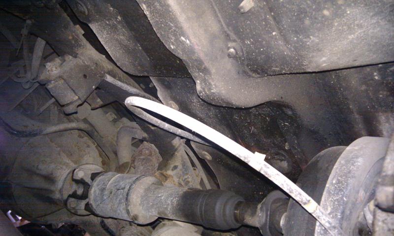

- Brems- und Kraftstoffleitungen ersetzt. Bremsleitungen komplett in Stahlflex. Siehe http://www.offroad-forum.de/viewtopic.php?t=63612
- Zahnriemen
- Innenraum Fußbleche entrostet und konserviert
- Kompletter Ölwechsel (Achsen, Getriebe, Motor)
- Versiegelung mit Fluid Film und Perma Film
- Stabilisatoren hinten ersetzt
- Viel Kleinkram (Batterie, Rückleuchten, Innenraum, etc.)
Der Verlauf der ganzen Aktion (mit Bildern natürlich Ätsch) folgt...

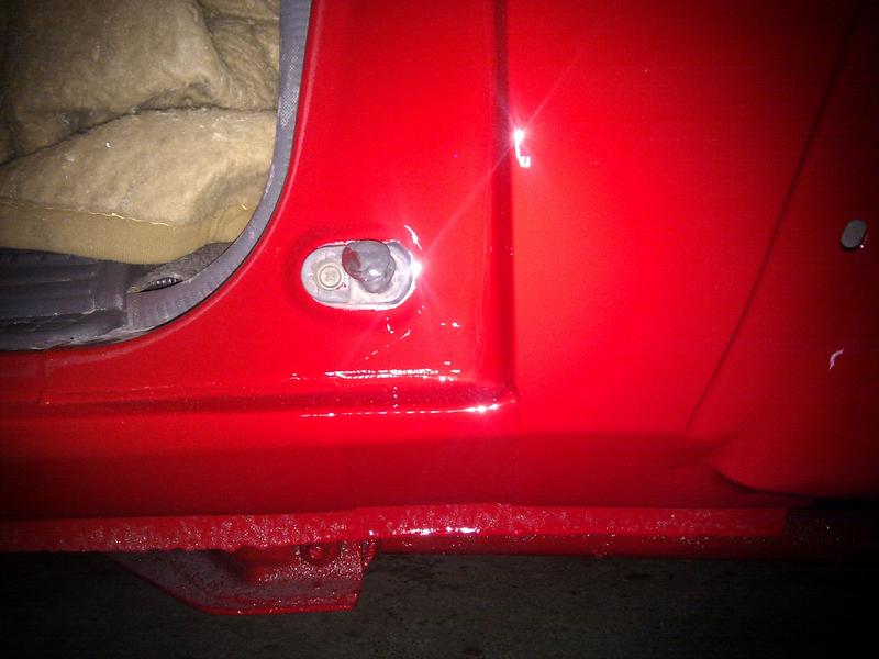

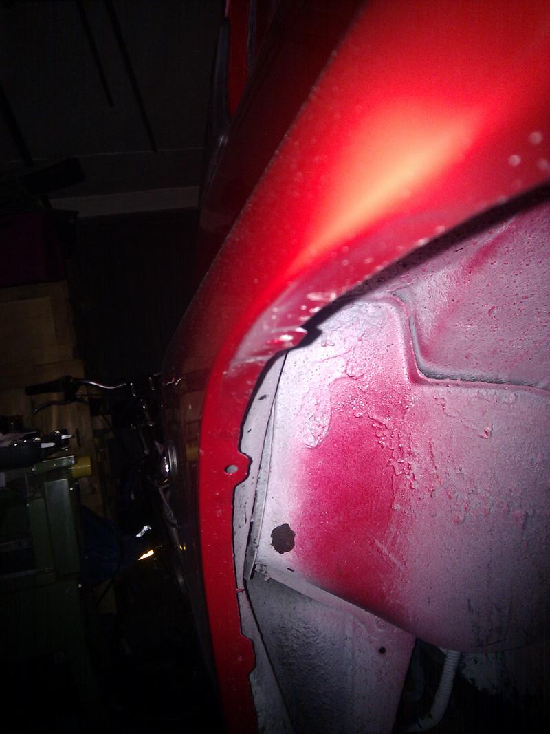

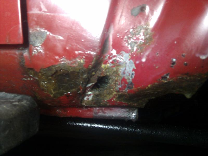

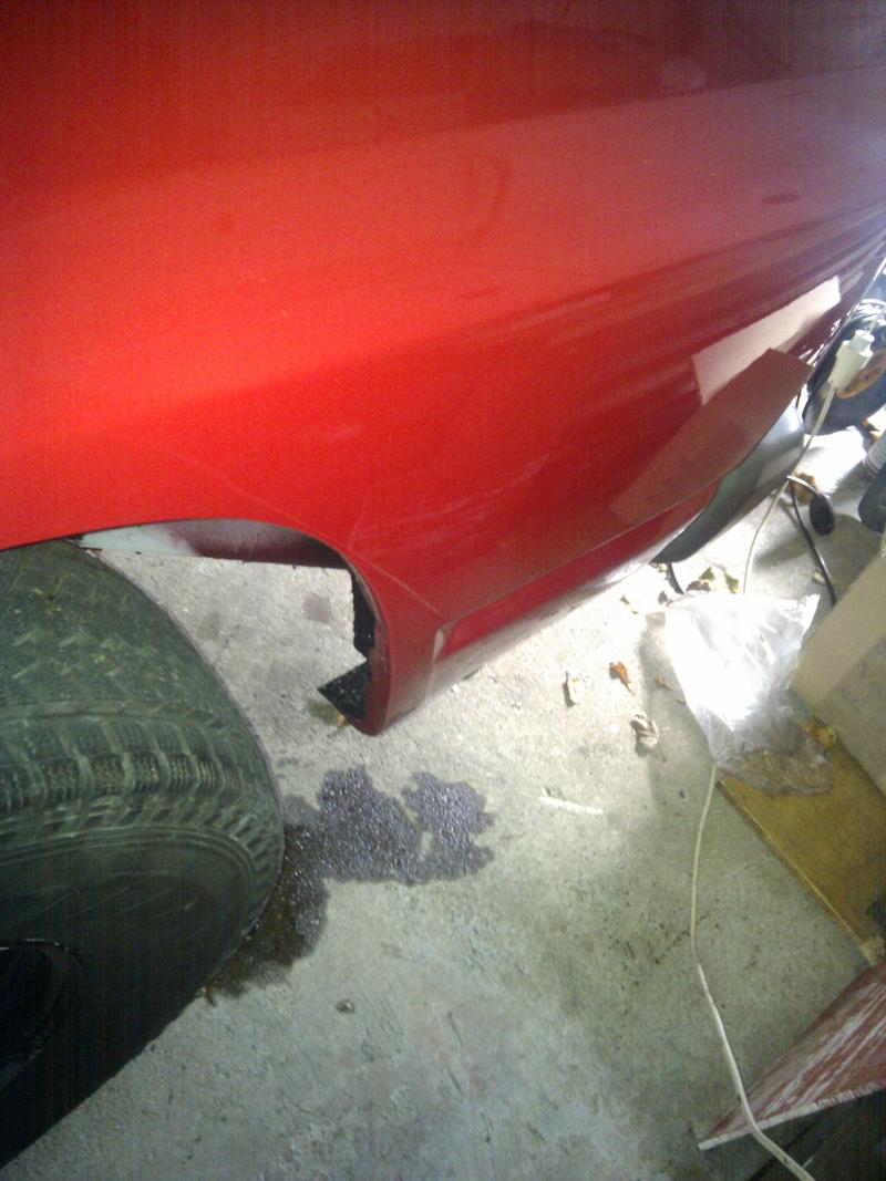

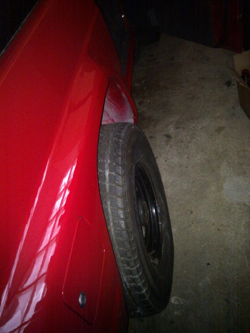

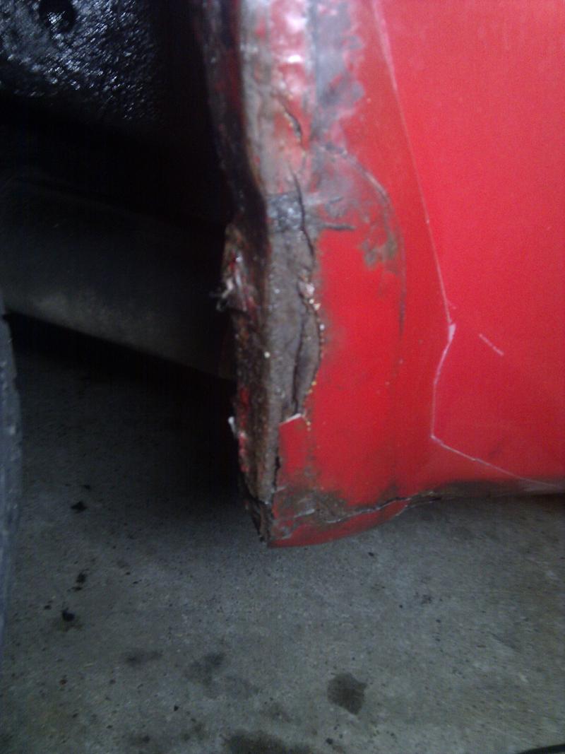

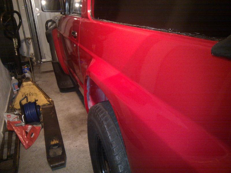

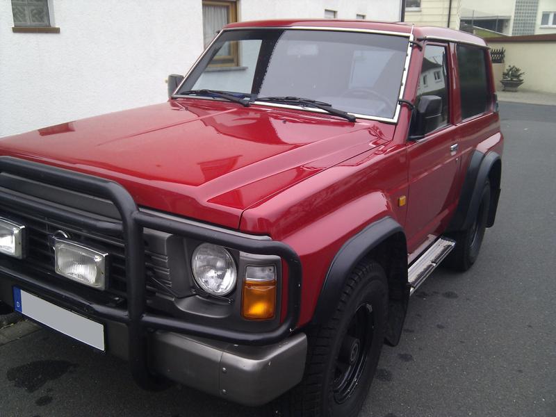

Vor dem Winter wollte ich noch die Karosserie angehen. Unter den hinteren Verbreiterungen waren schon die Rostblasen und Spachteleien vom Vorbesitzer zu sehen. Beim Abmontieren zeigt sich das befürchtete Ausmaß.
Die letzten Wochen stand er dann beim Lackierer / Karosseriebauer wobei in beide Seitenteile und Schweller komplett neue Bleche reingekommen sind. Extrem schmierige Arbeit aufgrund der Hohlraumversiegelung. Die Schweller und Endspitzen mussten ebenfalls rekonstruiert werden.
Trotzdem wurde eine sehr gute und präzise Arbeit abgegeben. Ich hätte nie gedacht, dass es so gut wird. Hut ab.
Den Patrol möchte ich in seiner Originalform erhalten. Es werden ja leider immer weniger gute Exemplare.
Viele Grüße
Michael

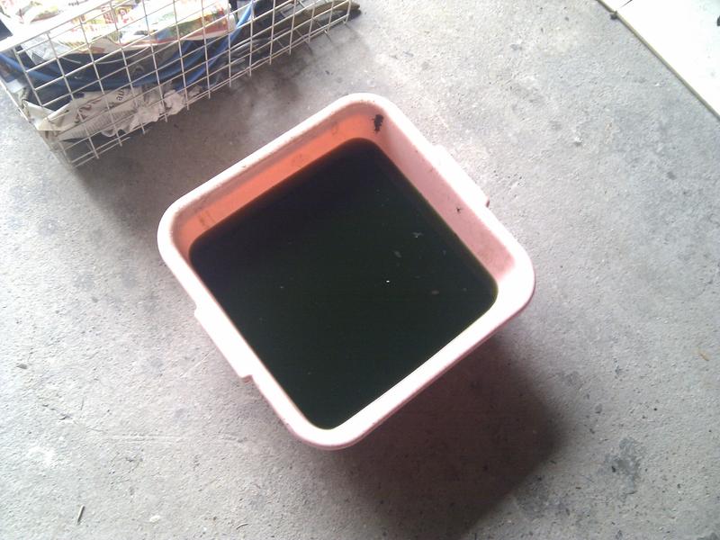

Nach der Bestandsaufnahme ging es erst mal vorsorglich an den Tausch der Kühlflüssigkeit.
Die Plörre war sicherlich ein Jahrzehnt alt.
Bevor ich neues Glysantin G30 (50/50 mit destilliertem Wasser) eingefüllt habe, wurde der Kreislauf mehrfach durchgespühlt. Am besten auch den Motor mal mit frischem Wasser warmlaufen lassen, bis der Thermostat öffnet und Heizung auf Vollgas. Dann kommt nochmal der Rest raus.

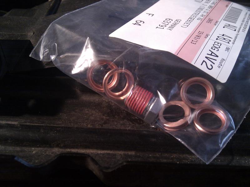

Bei der Gelegenheit wurde auch gleich die Ablassschraube am Block getauscht. Gerade mal 2€ für die Schraube. War echt erstaunt. Dachte das Teil kostet mindestens 20€ und ist mit Japanischen Einhorntränen poliert worden Ätsch.

ACh das Kühlwasser sieht gut aus aber wieso schwarz?

kommt auf dem Foto leider schlecht rüber. Es war ein sehr dunkles grün. Teilweise mit Ablagerungen drin. Rostwasser kam zum Glück nicht raus.

Willst du die Kotflügelverbreiterungen drauf lassen?
MichaelK
Wohnort: Haibach
...und hat diesen Thread vor 4568 Tagen gestartet!
1. Nissan Patrol GR Y60 '96
BeitragVerfasst am: 30.10.2013 22:26:31    Titel:
Ne, die Dinger sind mittlerweile unten. Da sammelt sich nur der Schmodder hintendran.
Habe nach der Lackierung letzte Woche nur die Verblendungen hinten dran gemacht.
Die 31er Reifen schließen jetzt schön bündig ab. Die Spritzschutzlappen vorne liegen sowieso in Fetzen.

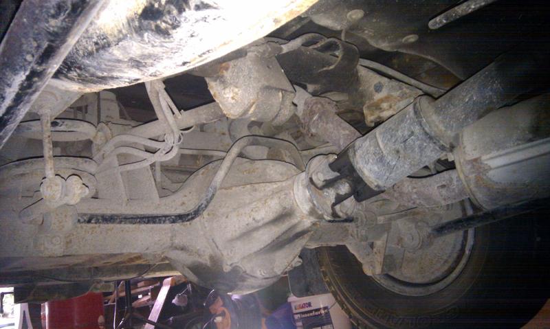

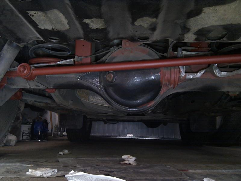

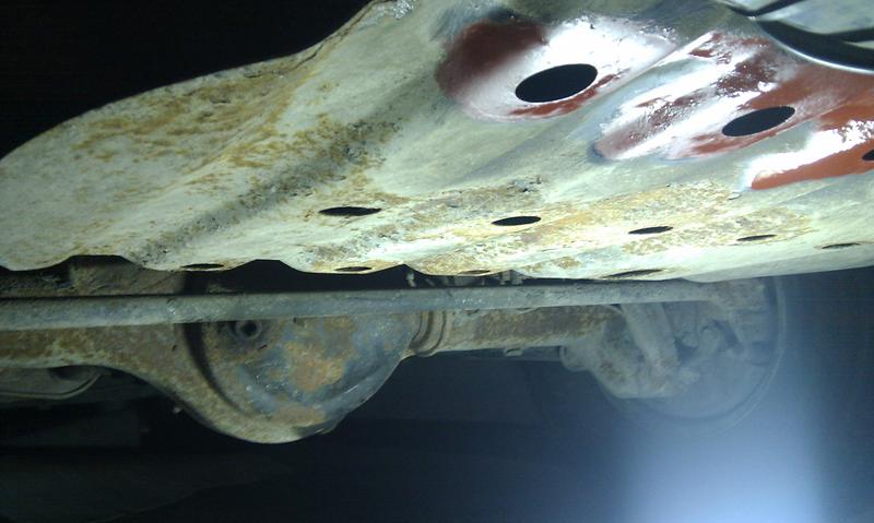

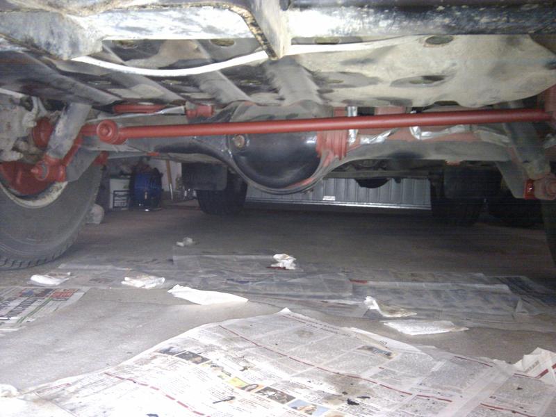

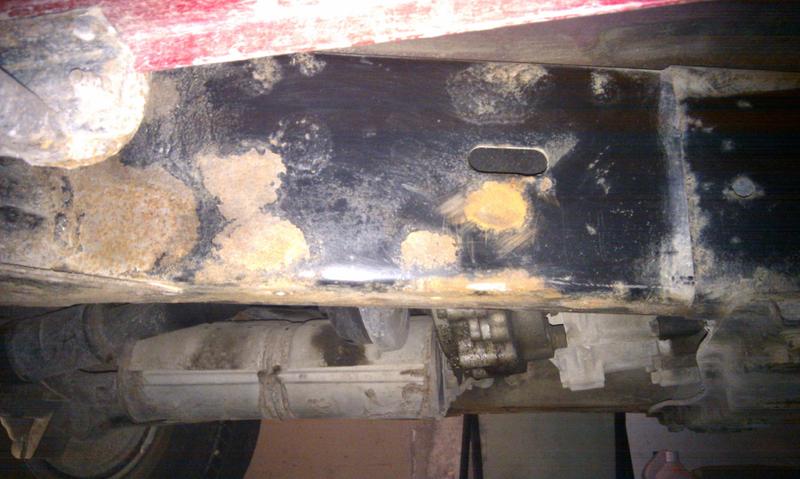

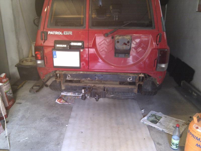

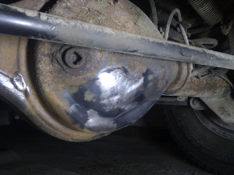

Die Arbeit ging von hinten los. Schritt für Schritt nach vorne.
Hätte nie gedacht, dass der Rost so viel Zeit verschlingt. Zunächst noch mit Schleifaufsatz und Drahtbürste das gröbste entfernt.
Die Achse sah auf den ersten Blick unter dem Dreck richtig schlimm aus Unsicher .
Aber mit ein wenig Nachdruck kam auch hier wieder Metall zum Vorschein.
Die abgeschliffenen Stellen wurden dann sofort mit der Würth Roststopp Grundierung bestrichen. Mit dieser habe ich bisher die besten Erfahrungen gemacht.
Perfekt im Pinselauftrag und bietet eine gute Haftung (auch auf Owatrol Öl).

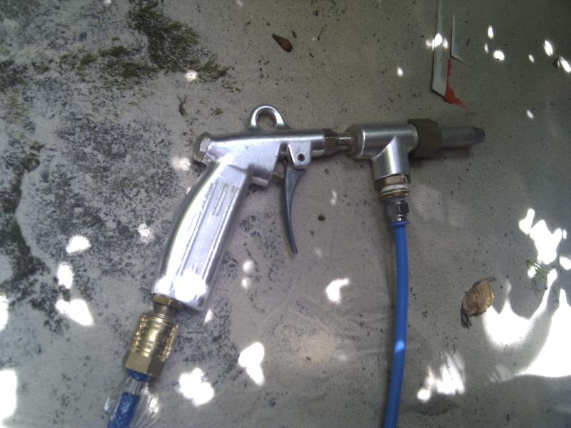

An die meisten Stellen kam ich mit dem Bürstenaufsatz nicht hin. Daher enschied ich mich nach der Entrostung des hinteren Teils der Achse und des Tankbleches für das Sandstrahlen.
Daraufin zwei Kompressoren zusammengeschaltet und auf maximale Leistung eingestellt (ca. 9,5 Bar). Das reichte um den Rost wegzubekommen. Der alte Lack war aber äußerst Widerstandsfähig, weshalb ich diesen vor der Grundierung nochmal mit 80er Schleifpapier angeschliffen habe.

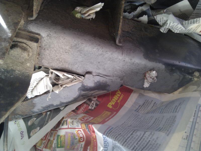

BeitragVerfasst am: 08.12.2013 17:22:17    Titel:

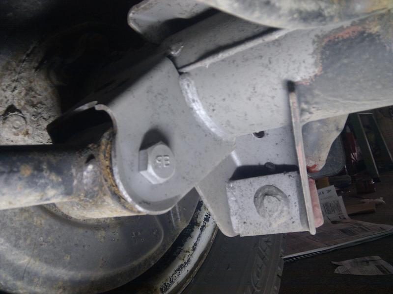

Sandstrahlen ging voran.

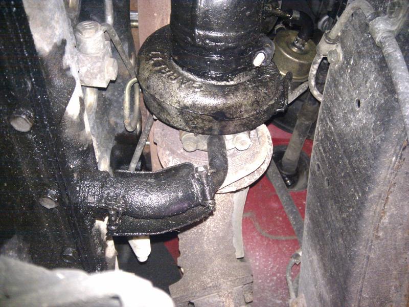

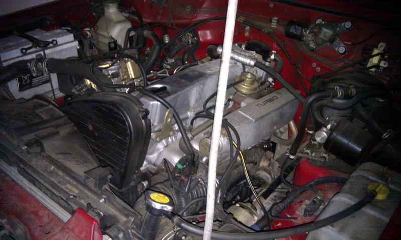

Zwischendrin auch mal den Turbo angeschaut. Leicht Ölig aber noch im Rahmen. Werde demnächst mal das Wellenspiel prüfen.
Rostige Schrauben. Mein Lieblingsthema rotfl. Mit Nachdruck und der Hebelwirkung gings dann auf. Komm Kürbis, ich hab auf Dich gewartet
Der hintere Teil der Achse fast fertig. Die blanken Stellen wurden so schnell wie möglich grundiert.
Viele Grüße
Michael
