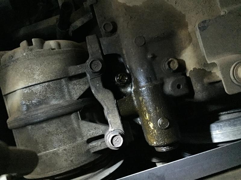

Hallo!
Seit einiger Zeit hab ich Kühlwasserverlust bei meinem Patrol (EZ 11/2005 - 75000km).
Von oben ist nix zu sehen. Was könnte da der Grund sein?
Danke für eventuelle Tipps.

BeitragVerfasst am: 19.02.2016 10:35:14    Titel:
Servus aus Ösiland :-),
Auf dem Foto sehe ich die Lima - darüber liegt ja - wenn ich mich nicht irre - der Kühlwasserschlauch der vom Kühler in den Motor hinein geht. Der Kühlwasserschlauch - vom Kühler kommend ist zuerst ein weicher Schlauch der dann in einen starren übergeht. Evtl ist dort die Schlauchschelle nicht ganz festgezogen ?
Wie schauen denn deine Ausgleichsbehälter aus ? Sind die voll ? Wie warm ist denn dieser Kühlwasser-Schlauch zum Motor nach einer längeren Fahrt ? ( ich habs mit einem IR Thermostat gemessen)

BeitragVerfasst am: 19.02.2016 15:48:37    Titel:
Also ich sehe auf dem Foto einen Klimakompressor und keine Lima Unsicher

BeitragVerfasst am: 19.02.2016 17:51:54    Titel:
Heheheh...guuuut...du bist definitiv länger unter der Karre gelegen als ich....nachdem ich in meinem alten Pick Up (vor dem jetzigen Patrol) keinen Klimakompressor hatte...sind mir diese Teile "exotisch" ;-)....hast Recht - ist sicher der Klimakomoressor...

BeitragVerfasst am: 08.12.2016 12:57:56    Titel:
gleiches Modell, selbes Problem.
Manchmal waren es ein paar Tropfen, aber vor zwei Tagen ists richtig rausgelaufen, ungefär knapp ein Liter in einer Stunde auf einem Parkplatz.
Ist ungefär oberhalb von dem Gewinde gekommen.Mein Verdacht geht in Richtung Wapu.Also ab zu Nissan und Druckverlust Prüfung gemacht.
Wie solls auch anderst sein, es kommt kein Tropfen Wasser mehr raus, bis jetzt.Wäre es möglich das die wapu undicht war und jetzt wieder dicht, oder doch was ganz anderes.
Meister bei Nissan weis auch keinen Rat, denkt aber eher nicht das die Wapu in Frage kommt.
Am meisten ist rausgelaufen bei leicht warmen/kalten Motor, wo er richtig warm war ,war alles dicht Nee, oder?

BeitragVerfasst am: 08.12.2016 15:07:48    Titel:
Kommt mir bekannt vor. Hatte ich im September/Oktober auch gehabt. Zuerst nur Tropfen, dann wurde es immer mehr. Auch dass das tropfen bei kaltem Motor mehr war als bei warmem kann ich so bestätigen.
Zwischenzeitlich war der Wagen dann bei der Inspektion gewesen - Werkstatt war sich unsicher, wo das Kühlwasser austritt und wollte einen weiteren Termin zur Analyse machen. Den hab ich mir dann gespart, der Urlaub stand kurz vor der Türe, außerdem mag ich es nicht, wenn Werkstätten planlos am Auto rumsuchen. Also hab ich erstmal selber nachgeholfen, mit Liqui Moly Kühler Dichter. Beim Einfüllen war mir schon etwas unwohl und an eine Wirkung hab ich auch nicht wirklich geglaubt, war also mehr ein Verzweiflungsversuch.
Seitdem ist aber Ruhe, Kühlwasserverlust gleich Null auf den letzten 10.000km. Ist sicherlich nicht die Toplösung, hat mir aber einen stressfreien Urlaub ermöglicht und das ist schon sehr viel wert.

BeitragVerfasst am: 14.12.2016 15:47:33    Titel:
die Suche geht weiter.Fast eine Woche war Ruhe, kein Tropfen ist rausgekommen und dann über Nacht, eine größere Lache unterm Patrol. Wut
Hab mir eine Teleskop Kamera ausgeliehen und konnte es eingrenzen ,das Leck.
so wie es ausschaut ist der Flansch von der Wapu zum Block hin undicht. Obskur

BeitragVerfasst am: 01.02.2017 14:40:24    Titel:
die ganzen Abdeckungen wurden abgebaut, das Ergebnis ist eindeutig.
Die Kopfdichtung ist hinüber, das Wasser läuft dann über den Flansch der Wapu und tropft über der VA ab Wut
Dato bis dahin; Keine Auffälligkeiten wg. höherer Temperatur, kein Öl im Wasserkreislauf etc.

BeitragVerfasst am: 05.02.2017 23:24:11    Titel:
Moin,
am Zylinderkopf Fahrerseite vorn geht auch die Kühlung vom Turbolader ab. Bei gab es dort mal eine Leckage (Übergang vom Rohr zum gelöteten Fitting /Ringstutzen).
Bitte korrigiert mich wenn ich falsch liege: Von einer defekten Kopfdichtung am 4 Zylinder (Metalllagendichtung) an der Kühlwasser austritt habe ich noch nichts gehört und halte ich aus meiner Erfahrung heraus auch für wenig wahrscheinlich (soll aber nicht heißen, dass es nicht sein kann).
Die Konstruktion am 4 Zylinder im Kühlwasserbereich ist etwass wirr. Da werden drei Platten aneinander geschraubt wo das Kühlwasser durchfließt, was dann auch noch zu Verlust führen kann.
Mein Tipp: nochmal genau schauen ob es wirklich die Kopfdichtung ist und nich aus ATL Kühlung oder Übergang Steuerdeckel kommt.

BeitragVerfasst am: 08.02.2017 16:57:18    Titel:
Der Mali hat folgendes geschrieben:
Moin,
Gruß René
eine Nissan Werkstatt hat den Wasserverlust an der ZKD festgestellt, wobei die nicht ganz sicher sind.Der Patrol ist leider mittlerweile ein Exot bei uns, so richtig auskennen tut sich hier wohl keiner mehr mit dem GW Obskur
wobei ich nochmal beide Fotos anhänge.
das erste vom TE
das zweite von meinem Patrol
Eindeutig die gleichen Stellen.Von vorne gesehen kommt das Wasser von oben rechts Motorblock Richtung zkd Unsicher
