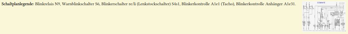

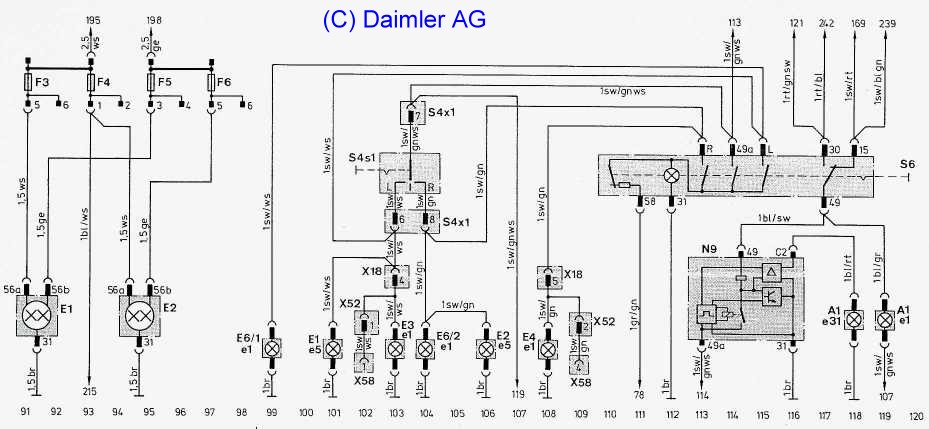

BeitragVerfasst am: 02.01.2022 16:56:25    Titel:
Moin,
ich hab' da noch 'was gefunden. Falls der Sternehändler ungeheure Summen aufrufen sollte, einfach bei Ford nachfragen. Die haben die gleichen Schalter verwendet.
 Dateiname:  schaltplan4.jpg
 Dateigröße:  86.56 KB
 Heruntergeladen:  336 mal
 Dateiname:  schaltplan4+Legende.jpg
 Dateigröße:  14.84 KB
 Heruntergeladen:  321 mal

Wundert mich aber total - ich hab die original Anleitung zu meinem G300, da ist der gleiche Schaltplan drin wie bei Hans Hehl… und deiner weicht davon ja doch ab…
Ich hab noch nichts von mir hören lassen, da ein neues Relais unterwegs ist - hatte ich schon bestellt…
Ich gebe Bescheid sobald das verbaut und getestet ist. Im Zweifel ist es aber der Tipp mit dem Schalter…
Danke nochmal!!!
