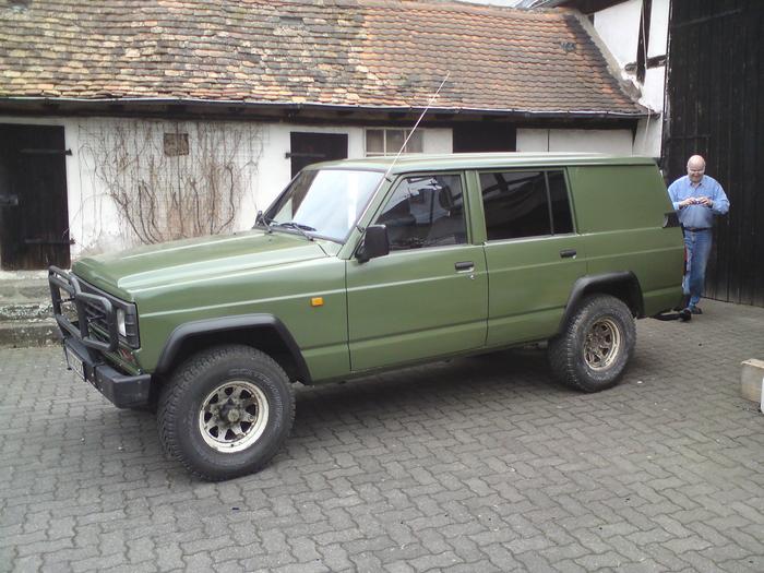

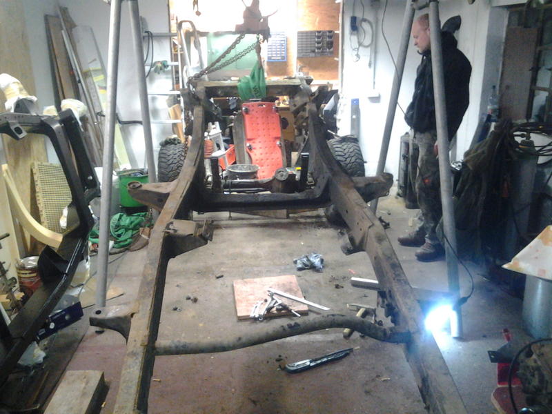

So das es ja nun schon mehrfach gefordert wurde verpasse ich meinem Patrol nun einen eigenen Fred. Angefangen hat alles vor 4 Jahren, ich habe bei Freunden einen 260iger stehen sehen und meinte "sowas würde mir auch gefallen". Ich hatte es noch nicht richtig ausgesprochen und war schon im Auto unterwegs nach Heidelberg, denn hier sollte noch einer im top Zustand stehen.
Ok das Auto sah eigentlich gar net so toll aus und war schon ziemlich fertig aber ich hatte die rosarote Brille auf und er wurde gekauft!!!

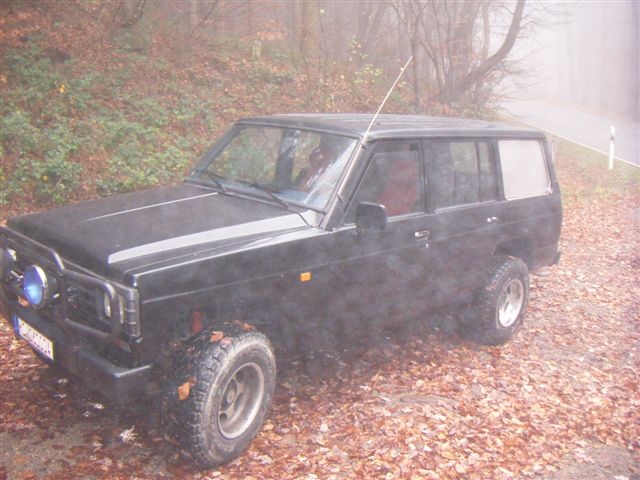

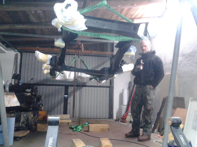

Es wurde also die nächsten Jahre viel geschraubt und geschweißt, dann gabs ein bischen neue Farbe und, und, und....

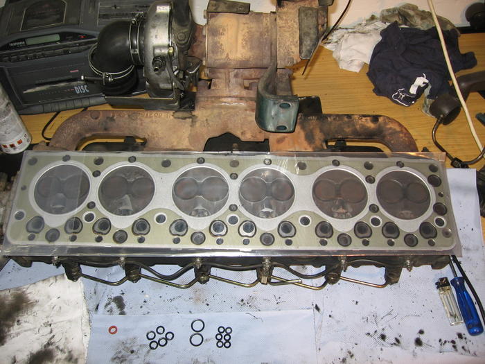

Dann gab`s ein bißchen Urlaub und zwischen drinn auch eine neue Kupplung und nen neuen Zylinderkopf (Danke nochmal Thorsten und Michl Knuddel )
Will mich aber jetzt net solange damit aufhalten sondern nur eine kurze Einleitung für diejenigen geben welche nicht wissen wo der Fred jetzt herkommt.

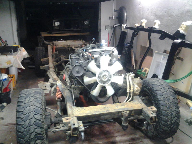

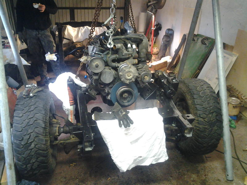

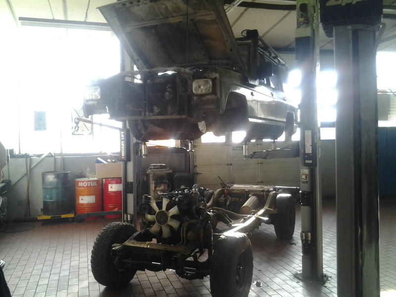

So habe jetzt einfach mal ein paar Bilder kopiert damit ich den Übergang besser hin bekomme.
Das war der letzte Stand bei " Was habt ihr heute an eurem Nissan gemacht Fred"

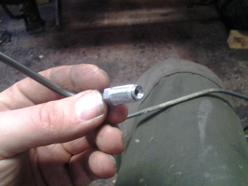

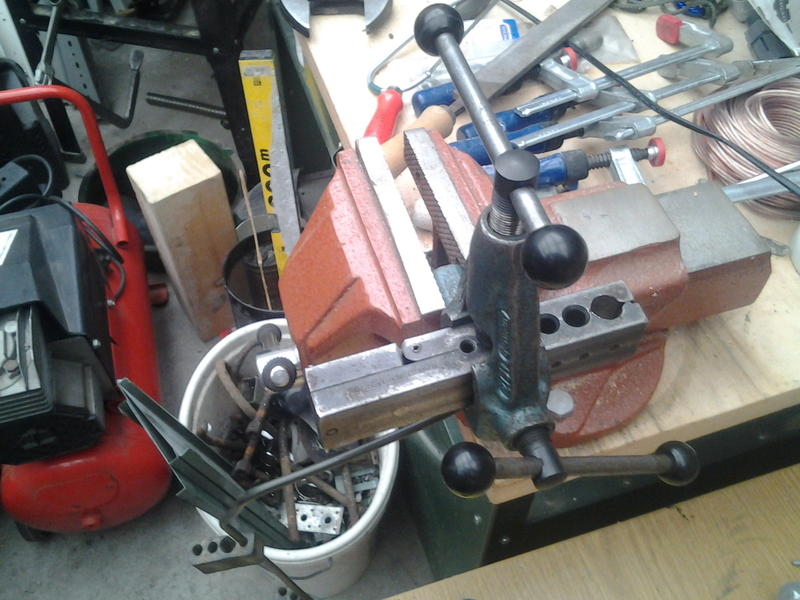

Gestern ging`s dann weiter, erstmal neue Bremsleitung gebogen,

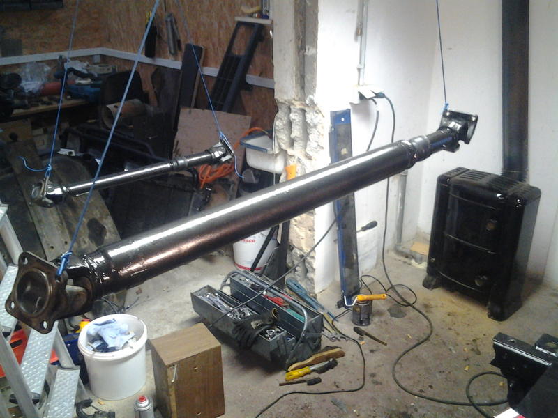

Kardanwellen lackiert

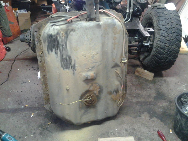

und den Tank mal angefangen sauber zumachen. Der hat aber leider soviel Rost das ich da lieber net viel dran rumbastel,
sondern mir langfristig lieber einen neuen suche (also wenn jemand mal was brauchbares übrig hat rotfl ).

Ich hätt Kupfer Bremsleitungen verbaut, nich nur das die ewig halten, die lassen sich auch besser
bördeln und biegen. ;-)

So als Hinweis, ich habe bei meinem Eltextanks verbaut, 2 x35 l, die können nicht rosten rotfl
Bilder muss ich mal suchen.

Love it YES Bei welchem Kilometerstand hast den Motor auseinader ghabt und wieso? Unsicher

So war heute mal unterwegs wegen den Kunststoffkraftstoffleitungen, habe da auch was schönes gefunden jetzt ist nur meine Überlegung in welchen Maßen. Reicht da ne 10 /8 er Leitung als Hauptleitung, oder soll ich lieber die 12 /9 er Leitung nehmen? Der Innendurchmesser der originalen Hauptleitung müsste (wenn ich richtig gemessen habe) 8,5 mm betragen. Die Rücklauf und Entlüftungsleitung habe ich ne 8 /6 er Leitung genommen welche eigentlich sehr gut passt, da ich bei der originalen einen Innendurchmesser von 5,5 mm gemessen habe.
@XJDennis: Sind Kunifer Leitungen, weiß net wo das Problem mit biegen und bördeln sein soll?
Ging eigentlich ganz einfach.
@Bart: Den Motor hatte ich wegen Kopfdichtungsschaden bei ca. 350tkm auseinander. Leider
wurde die Kopfdichtung von einem gelernten Landmaschienenmechaniker nicht ordentlich getauscht
und ich musste den Kopf dann wegen Verzug tauschen. traurig

Schade um den Kopf, sollten mitunter die stabilsten sien da sie nicht aus Alu sondern aus Grauguß sind Ja
Hab aber selbst auch schon welche mit Rissen gesehen kommt davon wenn man ohne Kühlwasser unterwegs ist rotfl

Ich will dir nich wiedersprechen, aber Kuniferleitungen sind GOLD/Braun, Kupfer eben ;-)
Und im Vergleich sind diese halt geschmeidiger und leichter zu formen,
als diese Handelsüblichen die auf den Fotos abgebildet sind.
