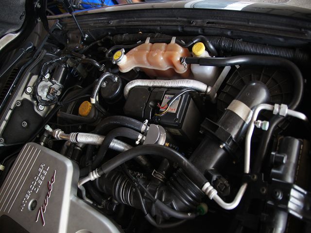

Wenn man 10cm über der Türunterkante als Maß für die nach Möglichkeit nicht zu unterschreitende Tiefe nimmt bleibt ja noch etwas Luft, bis der Motorraum unter Wasser steht. Könnte es Sinn machen, die Motoransaugung im Motorraum so hoch wie möglich zu legen, um den Einbau eines Schnorchels zu vermeiden?
Hat zum Aufwand einer solchen Verlegung, wenn sie vernünftig und dauerhaft ausgeführt wird, Erfahrung?

ich hab das im jeep so gemach das ich an den ansaug des luftfiltergehäuses einen schlauch gesetzt habe der in den Heizungskasten zwischen haube und WSS ...da zieht er jetzt von oben die luft .
solange das wassser nicht über die haube schwappt funzt es. Finde schnorchel eh überberwertet aber sehen halt aus als könnte man was rotfl

Der Ansaug ist recht weit oben, im linken Kotflügel. Bei mir etwa auf 1,3m.
Wenn du etwas machen möchtest, dann demontiere den Kotflügel und bau dir im Kotflügel ein Rohrstück in Richtung Fahrer.
Weg von der Front, die gerne mal abtauchen kann, wenn man in ein Loch fährt.
Achte darauf, das der Luftfilterkasten absolut dicht angeschlossen ist.
So kannst du selbst bei großen Bugwellen kein Wasser aufnehmen.
Schnorchel ist nicht unbedingt nötig.
In Verbindung mit 10cm Fahrwerk und 35igern, bist du schon gut gerüstet und auf der sicheren Seite.
Schau das die Entlüftung weit nach oben zum Bremskraftverstärker hin hochgelegt ist.
Schau auch bitte nach, auf welcher Höhe dein Turbolader sitzt!!!!!!
Der kann schnell reisen, wenn er durch kaltes Wasser abgeschreckt wird.

Ja, so langsam komme ich auch vom Schnorchel wieder ab. Die Furten kann ich mir ja noch aussuchen - bei meinen gelanten Strecken sind nur wenige tiefer als 70 cm, ich bin mir eben unschlüssig, ob sich für diese der Schnorchel lohnt, wenn ab 10 cm über Türunterkante schon mit beträchtlichen Kollateralschäden zu rechnen ist: Man kann ja auch versuchen, früh morgens da zu sein, im Zweifelsfall umdrehen etc.
Allerdings ist dieser Schlauch vom Luftfilter zur Schottwand nicht so einfach zu verlegen, da der Motorraum schon ziemlich vollgebaut ist:
eventuell muss ich doch durch den Innenkotflügel und wieder rein o. Ä, deswegen meine Frage nach einer sauberen Lösung.
