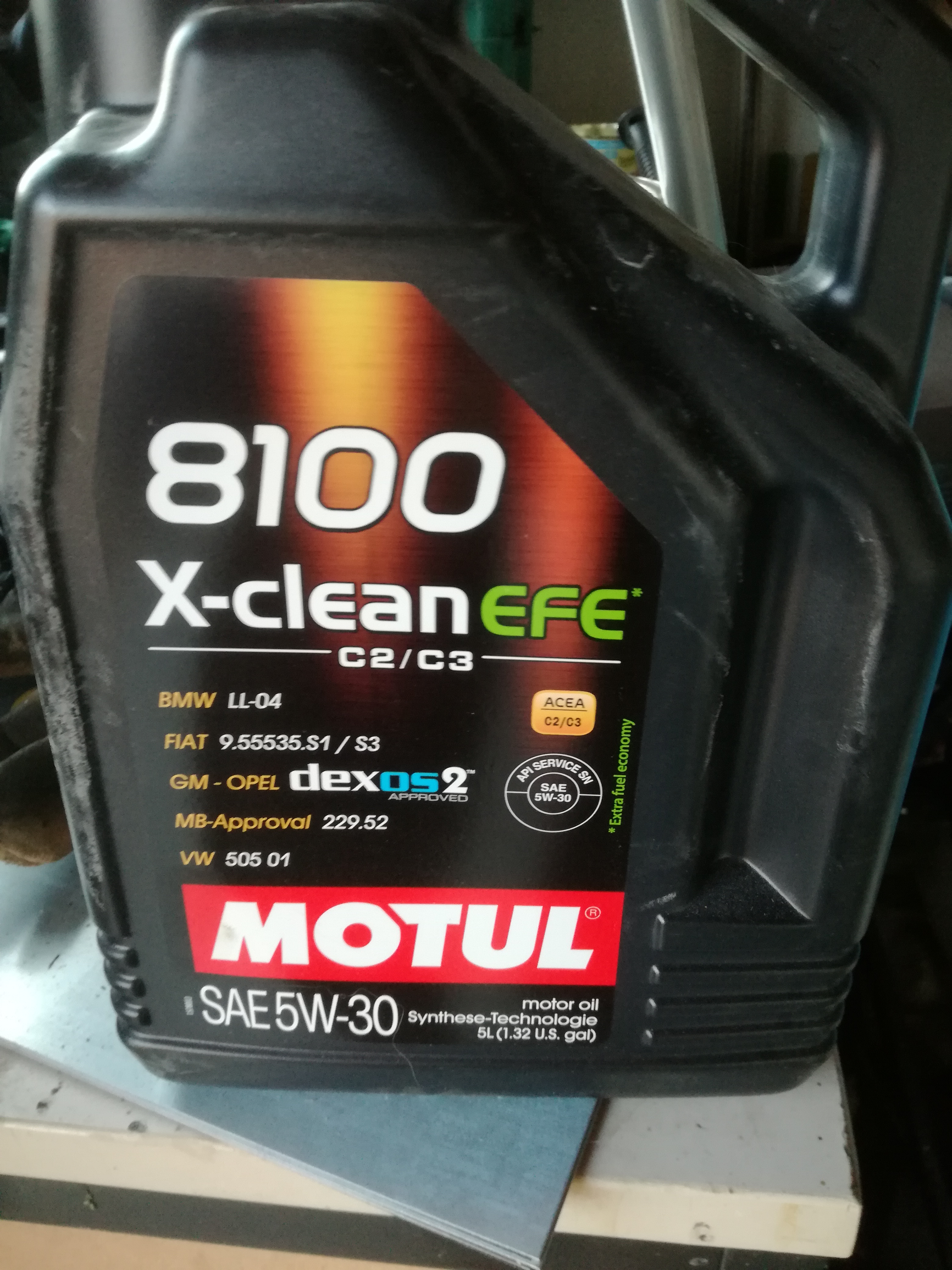

BeitragVerfasst am: 05.01.2020 15:57:59    Titel:
Das Öl
 Dateiname:  IMG_20191230_161138.jpg
 Dateigröße:  3.44 MB
 Heruntergeladen:  205 mal

BeitragVerfasst am: 06.01.2020 06:53:52    Titel:
Haste das als Dieselersatz genommen. Lach
Erzähl, lass uns nicht dumm sterben.

BeitragVerfasst am: 09.01.2020 00:02:16    Titel:
Habibi hat folgendes geschrieben:
Das Öl
Dieses Öl hier (das auch ich verwende) wäre von der Viskosität her wesentlich geeigneter (und erfüllt auch die Renault-Dieselmotor-Spezifikation (ohne Partikelfilter):
GRuß Patrolrider
