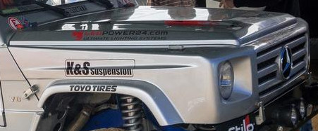

So, es ist nach langer Abwesenheit vom Wettbewerb (letzte Breslau 2009) fahren mal wieder soweit. 1997 haben wir mit einem alten betagten Land Rover Lightweight unsere erste Veranstaltung, die Transsylvania Trophy in der Ukraine gefahren. Nach 21 Jahren geht es also zurück zum Ursprung.
Diesmal haben wir einen betagten G290T als Basisfahrzeug gewählt. Eigentlich ist er fast serienmäßig, außer 4cm Bodylift, Reiger Stoßdämpfer, Schnorchel, Sportsitze, mechanische Winde und ein paar zusätzliche Lampen.
Das aufwendigste Projekt an dem Auto war der Einbau der mechanischen Winde. Davon hier mal ein paar Bilder.
Am 14. Juni geht es los, ich hoffe, das der Wagen dann fertig ist.

Das hat Art! So ein VT fehlt mir auch noch...
Ich würde allerdings eine Hydraulikpumpe anbauen, damit ist man dann flexibler bei der Wahl der Anbaugeräte und Verlegung der Leitungen. Und, wenn ich das richtig verstanden habe, kann man lediglich entweder Radvortrieb haben oder Nebenantrieb. Beides zusammen geht nicht.
Trotzdem, Klasse gemacht! Viel Erfolg bei der Suche nach dem 2. Team und auch bei der Veranstaltung.
PS Flipfront gefunden, kommt ca August an meine Kiste YES

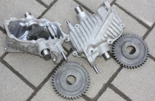

Auf meinem neuen '83 G w460 möchte ich etwas ähnliches machen. Das Problem ist im Moment, dass die Person, die mir versprochen hat, den PTO-Adapter für das Verteilergetriebe zu verkaufen, es nicht mehr zu haben scheint. Also frage ich, wenn nicht zu viel, wo hast du diesen Adapter gefunden? Und vielleicht ein Preis dafür. Bitte überprüfen Sie das beigefügte Bild.
Wie auch immer, welche Zuggeschwindigkeit sollte für die von Ihnen verwendete Winde erwartet werden? Ist vergleichbar mit einem elektrischen?
Lass es mich wissen, bitte.
PS: Bitte entschuldigen Sie, wenn das Schreiben nicht so gut ist, da ich Google Translate dafür verwendet habe.

@razvan: Hat Dein VTG denn den richtigen Abgang von Hause aus? Adapter allein reicht ja nicht.
razvan
Mit dabei seit Mitte 2017
Wohnort: Oradea
1. G W460 230 / G w460 300GE
BeitragVerfasst am: 22.08.2018 18:23:56    Titel:
Ich weiß nicht genau, was du meinst mit: "Hat Dein VTG den den richtigen Abgang von Hause aus? Adapter allein reicht ja nicht"
Ich weiß, dass der Adapter nicht ausreicht, wie die geposteten Bilder zeigen.
Aber der Adapter ist das einzige Stück, das ich selbst nicht herstellen kann. Dies ist das fehlende Glied.
BeitragVerfasst am: 22.08.2018 18:30:12    Titel:
Was just the question, if you transfer-case is one of the rare ones with an integrated PTO. But when you confirm, you're just missing the adaptor, all is fine. Dont worry :-)

was du als Adapter bezeichnest, ist der PTO (auf deutsch Nebenantrieb). Ich habe mein Verteilergetriebe komplet mit diesem Nebenantrieb gebraucht gekauft. Der Nebenantrieb ist sehr selten und ist als Gebrauchtteil sehr teuer. Du kannst nur im Internet danach suchen, und mit viel Glück wirst du irgendwann einen finden. Ich habe länger als 1 Jahr danach gesucht.
Viel Erfolg.
Grüße Daniel Winke Winke
