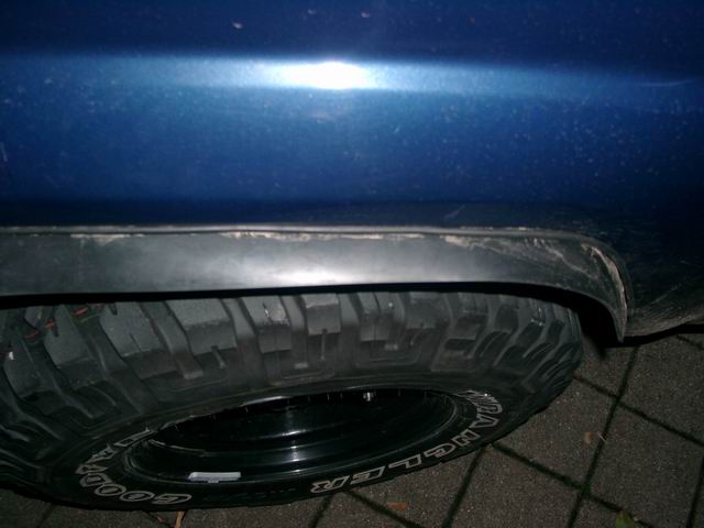

BeitragVerfasst am: 02.11.2006 15:58:27    Titel:
War grad beim TÜV.
Der hat meine selbstgebastelten Verbreiterungen zwar zur Kenntnis genommen aber mit keinem Wort in der Eintragung erwähnt! Grins
Gruß Kerstin

BeitragVerfasst am: 02.11.2006 18:01:42    Titel:
sieht gut aus, und shceint so betrachtet, auch völlig das Rad abzudecken, ich mach eventuell morgen mal Bilder wie meienr jetzt mit den Gummiverbreiterungen aussieht. wollte zwar originale, aber dc hat ne meise: 1200 Öcken etwa der Satz Hau mich, ich bin der Frühling

BeitragVerfasst am: 02.11.2006 18:14:41    Titel:
Materialkosten für meine Abdeckungen: ca 20 Euro.
Gummi
Gummikederband
Lochband
Blechschrauben und Blechschraubenmuttern.
Grüßle Kerstin

BeitragVerfasst am: 02.11.2006 18:21:59    Titel:
meine sind von Stock&Stein. dafür auch 11 cm breit Hau mich, ich bin der Frühling
ich amch ma morgen bilder, muß zugeben, DIE breiten dinger waren für nen anderen Radsatz gedacht...
Nu stehen sie halt richtig über, dafür decken die sogar noch ab wenn die achsen in die verschränkung gehen.
