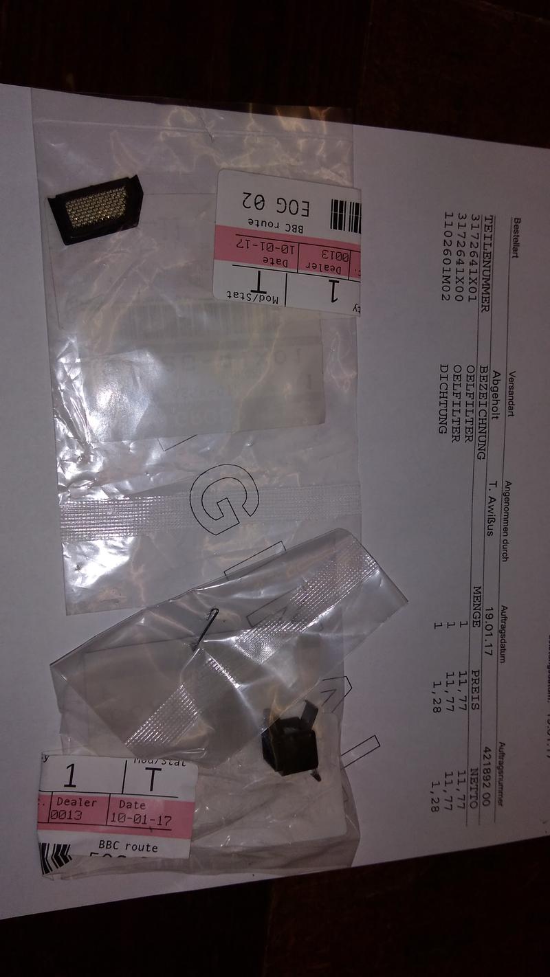

hab mir zwei Automatikgetriebeölfilter bestellt bei Nissan....
Ergebnis:
Ham's dene vielleicht scho in's Hirn gschissn?? Was soll ich mit den Mikroteilen??
Das kann doch niemals das sein, was ich wollte...oder doch?? Kann ich nicht damit rechnen, das bei geöffneter Ölwanne unten am Solenoid so ne flache Filterpatrone dranhängt??
3.0 automatik lang, 184tkm, 2004
BeitragVerfasst am: 19.01.2017 16:57:27    Titel:
Am Steuerblock. Solenoid steht für "Magnetventil". Kann schon sein, dass es Stück kleiner ist.

BeitragVerfasst am: 19.01.2017 17:12:51    Titel:
oha. dachte, es wäre der schieberkasten...daran hätte ich jedenfalls so ne flachpatrone gedeucht....die Fitler aufm Foto sind nicht größer als der Filter einer Kippe.
