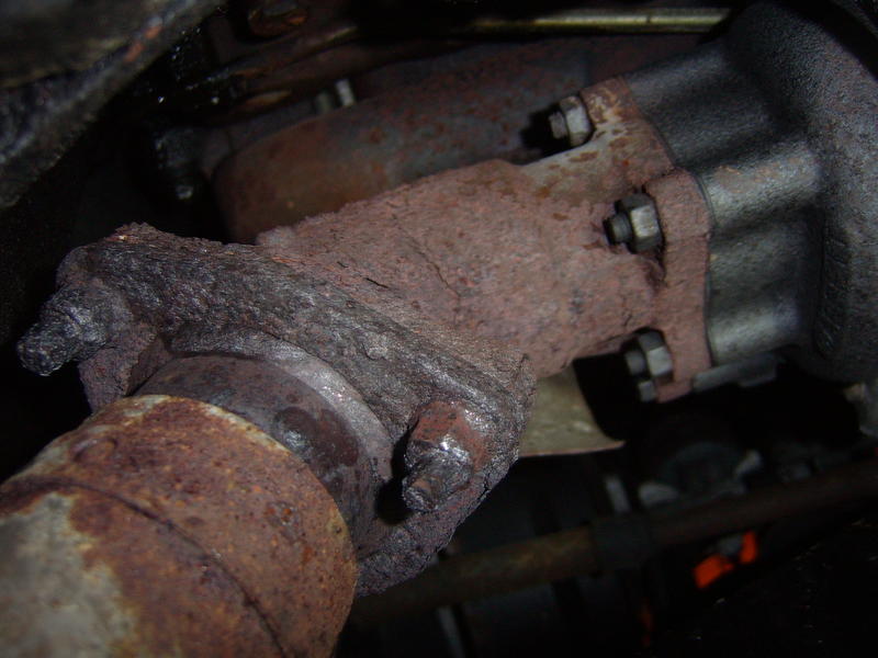

Wenn es grässlich quietscht, kann es auch sein dass dir die beiden vorderen Bolzen vom Abgaskrümmer gebrochen sind. Das macht genau bei 2000 U/min ein quitschend kreischendes Geräusch !

Den Abgaskrümmer hatte ich erst draußen, der ist es nicht. Ich hatte unterwegs eine Panne: Schlauch vom AT Kühler hat sich gelöst und an der Klima aufgescheuert --> lauter ATF im Motorraum und der Monteur in der Werkstatt hat es mit dem Bremsenreiniger übertrieben und den Freilauf komplett fettfrei gespült. Seitdem ich dort vom Hof gefahren bin, hat der Freilauf gequietscht.
