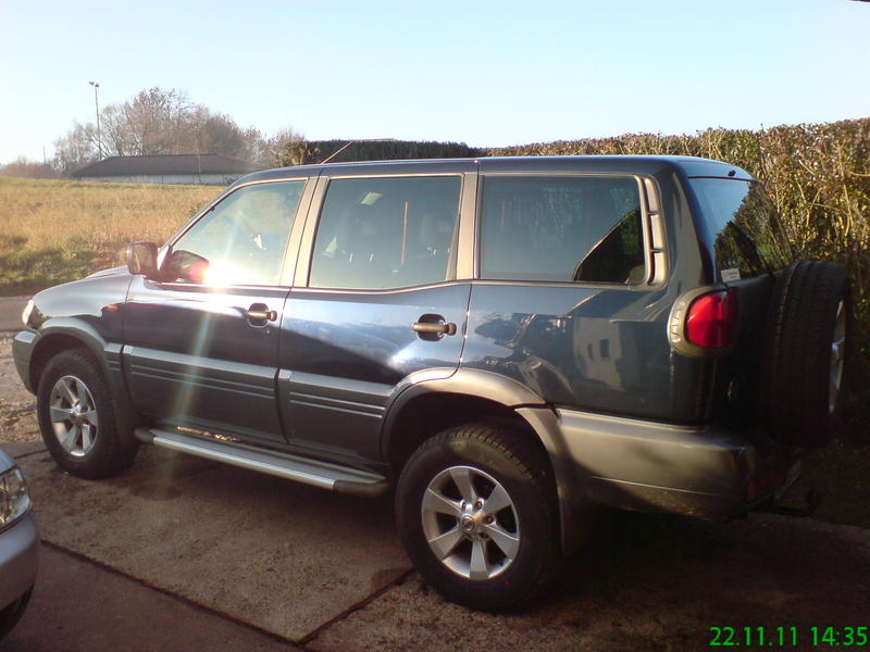

mein "neuer" Terrano, bekommt 31er Reifen verpasst,
gleichzeitig möchte ich auch ein Trailmasterfahrwerk verbauen.
Nun die Frage reicht bei den 31ern das 25/50 oder soll ich doch lieber das 50/80er drunter packen?
Es geht mir nicht um die Optik sondern rein um die Funktion (ich denke hier an den Kippwinkel, Verschleiß an der Vorderachse etc.).
Das Fahrzeug wird, wenn es im Gelände bewegt wird, fast nur voll und schwer beladen dort belegt (Urlaubsgepäck für 4 Wochen)
und nur ganz selten im OR-Park.
Was meint ihr dazu?
beste Grüße aus Wien
Bernhard

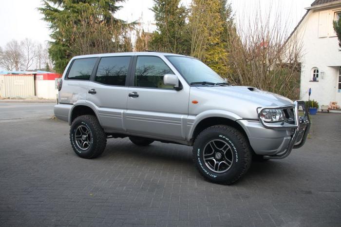

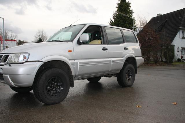

Welche Einpresstiefe haben deine Felgen denn? Weil vorne kann es mit 31er bei weit rausstehenden Felgen etwas eng werden ;)
So sah es mit Einpresstiefe -5 aus. Drehstäbe vorne sehr hoch gedreht.
Mit 5cm Spacern hinten Drehstäbe vorne hoch und 4cm Bodylift sehen die 31er schon etwas klein aus.
Gruß Marcel

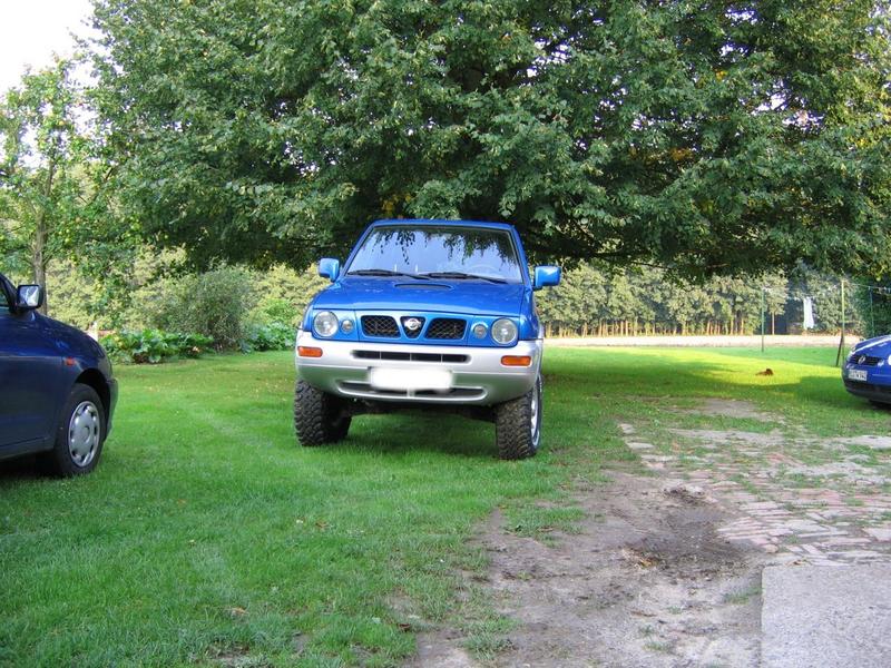

Nachdem mir letzten Sommer mein Galloper seitwärts fast einen Hang hinunter gekippt wäre, bin ich um jeden cm dankbar, den ich tiefer bin, solange ich geländegängig bleibe.

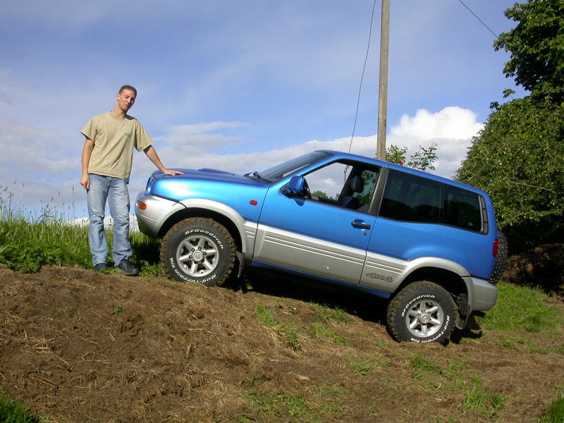

Ein Freund von mir hat das 25-50er mit 235/75R15
Das sieht so aus:
ich habe hier aber echt bedenken in punkto Freigängigkeit.
Habe auch ein wenig gegoogelt,
Dieser hier hat genau die Kombination, die mir vorschwebt
32er Reifen und 25-50er Fahrwerk, aber irgendwie schaut mir das ganze sehr sehr eng aus (allerding will ich auch nur 31er Reifen:

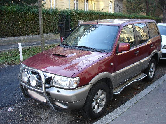

das ist übrigens mein neuer so wie ich ihm gekauft habe:
Trittbretter kommen weg,
Chromgrill wird durch einen Schwarzen ersetzt,
Vorne kommt ne Winde rein (oder eine Umsteckwinde für vorne und hinten),
Airlinerschienen aufs Dach,
und dann noch ein Innenausbau mit Zusatzbatterien, Wassertanks etc.

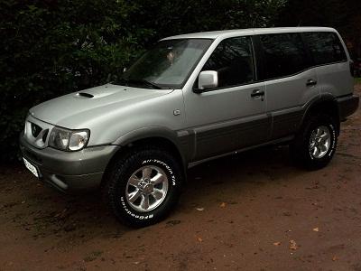

BeitragVerfasst am: 24.12.2011 16:02:40    Titel:
hallo, habe gerade den original TII fahrzeugschein von meinen verflossenen vor mir liegen, da stehen zu den felgen folgende daten: "A.Felge 15x7J, ET25mm" - das sind die original Nissan alufelgen, die vorher drauf waren, habe nie andere felgen gefahren auf meinem blauen TII
das die vorderachskonstruktion nicht stabil ist, stimmt nicht, habe ihr im serienzustand nie besondere aufmerksamkeit geschenkt (bin teilweise mit 70 sachen über feld- und waldwege gefahren) aber die schräglage der teile bringt die stabilität sehr aus der fassung habe ich festgestellt!
naja du hast schon recht, man sollte soweit wie möglich unten bleiben - zumindest mit der vorderachse - hintenrum hat ihn die höherlegung nie wirklich gestört, von den knickwinkeln oder ähnlichem, die freigängigkeit mit 31er war schon eher knapp, nicht unbedingt von der verschränkung her aber beim lenken sahs ähnlich aus wie bei dir @sleepwalker, wer größer fährt, fährt nicht ins gelände sondern will meiner meinung nach nur aufmerksamkeit oder hat viel geld oder/und einen massiven bodylift drin - darum 31er sind das maß der dinge - meiner meinung nach!
die reifen haben nie rausgestanden, der tüv hat nie was bemängelt und ich hab sie auch eingetragen damals 2006
habe aus der ganzen sache viel gelernt, habe damals für fahrwerk, 5 reifen und arbeitsstunden der werkstatt ca 1500€ bezahlt, nun beim Patrol sind es derer 4000 geworden, einfach weil ich an jedes teil das sich mit verändert gedacht hab!
bin aber stolz einen TII gefahren zu haben, es ist nach wie vor ein gutes auto (auf dem bild war ich 19 jahre alt)!
PS: auf dem bild noch ohne höherlegung und mit BFG MT KM1 in seriengröße (235/75 R15)

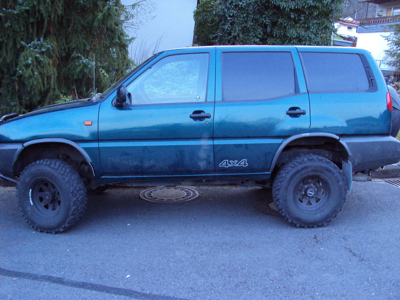

BeitragVerfasst am: 24.12.2011 17:09:28    Titel:
hier ein Foto von meinem Terrano mit neuen Reifen 265/70 R16 ET 25 und
4 cm Bodylift. Im neuen Jahr will ich noch ein trai master 25/50 verbauen.
Gruß Sven

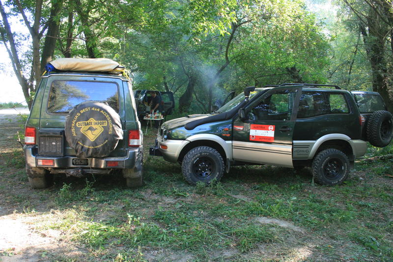

BeitragVerfasst am: 25.12.2011 08:13:25    Titel:
Elbevienna hat folgendes geschrieben:
danke für die schnelle Antwort.
Sehr aufschlussreich Smile.
Dass die Vorderachskonstruktion leider nicht die stabilste ist, habe ich auch schon gehört.
Mein Ziel ist es auch nich, möglichst weit in die Höhe zu kommen, sondern möglichst tief unten zu bleiben, das ganze aber mit 31er Reifen und der notwendigen Freigängigkeit. Das diese leider auch stark auf die Spurstangen gehen,.... mit dem muss ich leben (ein Freund von mir hat jetzt allerdings verstärkte gefunden, die muss ich mir mal genauer ansehen).
Deswegen würde ich eigentlich auf das 25-50er Fahrwerk schauen, das ist denke ich am ehesten der Kompromiss zwischen Langlebigkeit und Funktion.
Das sieht so aus:

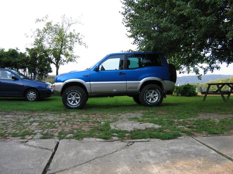

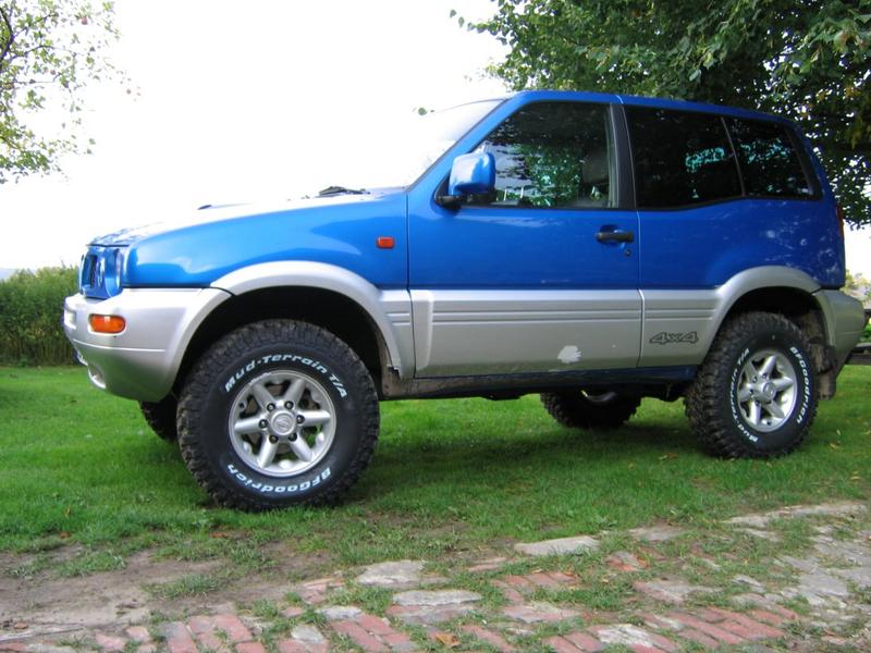

Hey, das ist (war) meiner.....
Hat gut funktioniert mit den 32ern. On- und Offroad.
Musste allerdings ein wenig schnippeln und die Drehstäbe vorne waren versetzt.
Hier ist er noch auf 31ern:
