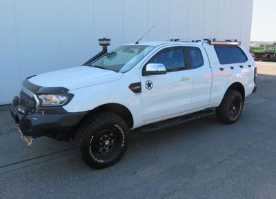

So sah der Wagen im ursprünglichen Zustand aus:

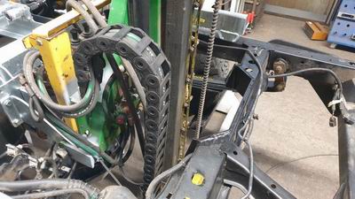

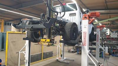

Um den Bodenprober zu montieren war eine Änderung am Rahmen notwendig. Auch solche Arbeiten werden von uns durchgeführt, einschließlich aller notwendigen Nachweise und Zulassungen!
Verbauprobe und Bewertung der Absenktiefe des Probers:

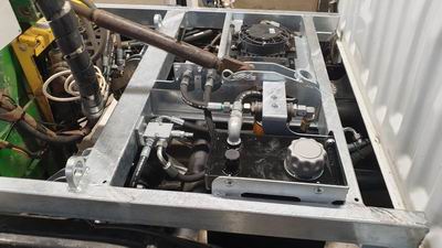

Da die originale Ladefläche komplett ersetzt wurde, konnten wir die gewonnen Freiheitsgrade für die Hydraulik nutzen - hier abgebildet sind der Unterflur-Hydrauliköltank, Ölkühler, Druckbegrenzungsventil und die Schnellkupplungen. Wenn der Prober abgebaut ist, verschwindet alles unter einer herausnehmbaren Bodenplatte und das Fahrzeug kann wir ein normaler Pickup genutzt werden!

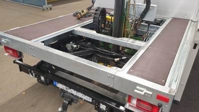

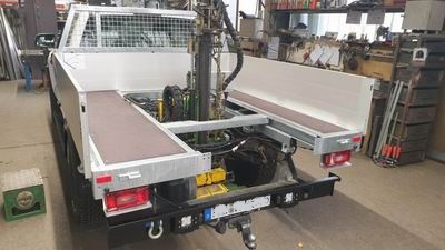

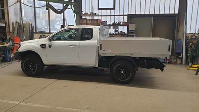

Fahrzeugansicht mit neuem Pritschenaufbau. Alle drei Bordwände sind abklapp- und abnehmbar.
Bei Bedarf kann der Prober von allen Seiten einfach erreicht werden. Da Bodenproben nur im Frühjahr und Herbst genommmen werden (wenn keine Feldfrüchte stehen) liefern wir eine belastbare Bodenplatte mit. Diese wird in wenigen Minuten eingelegt und verschraubt und wandelt das Arbeitsfahrzeug in einen vollwertigen Pickup um. Der Prober kann mit einem Kran mit einfachen Handgriffen herausgehoben werden.
Die Motorsteuerung wurde mit der SPS des Probers gekoppelt, so daß bei jedem Bohrvorgang die Pumpe zuschaltet und die Drehzahl automatisch angehoben wird. Die Hyraulik kann mehr als 40lpm liefern.
Um die Probenbehälter optimal erreichen zu können, kann auch ein Teil der hinteren Quertraverse entfernt werden - ergonomisches Design!

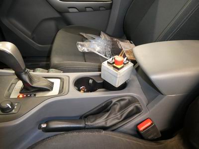

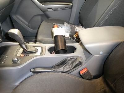

In unseren Augen sind es gerade Details und Kleinigkeiten, die eine gute von einer hervorragenden Lösung unterscheiden: das Handbedienteil des Fahrers haben wir auf einem Aluminiumzylinder montiert, der exakt in den Getränkehalter der Mittelkonsole passt. Stabiler Halt, optimale Erreichbarkeit und keine zusätzlichen Löcher im Innenraum!
