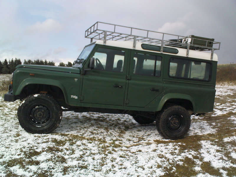

Vor 5 Jahren hab ich mir den Traum eines LR 110 SW Td5 MY02 erfüllt und seit dem viele Erfahrungen auf Reisen und im Alltag sammeln können.
Nach dem mittlerweile 4. Innenausbau mit den Varianten im Zelt, im Auto und im Dachzelt schlafen war dann endgültig klar, dass aus einem Station einfach kein Allrad-Wohnmobil und gleichzeitig Transporter für all die kleinen und großen Aufgaben im Alltag wird. Nee, oder?
Mit den gesammelten Erfahrungen stand fest, das optimale Gefährt für mich ist ein Pickup mit Wohnkabine....
Allerdings einfach meinen geliebten 110er zu verkaufen in dem auch noch ne menge Kohle und Arbeit geflossen ist war keine Option...

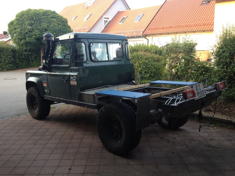

Nach ein paar Wochen konnte ich ihn als 110er HCPU mit Zwischenrahmen,
120 Liter Edelstahltank, abnehmbarem Reserverad/ Kanisterhalter und 130er Pritsche abholen... Love it

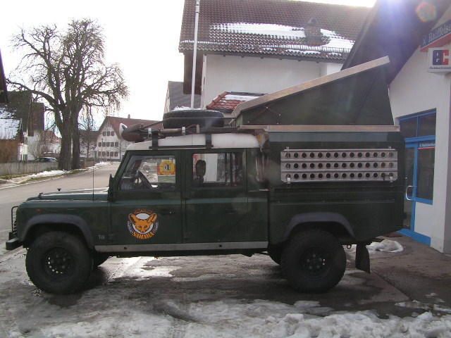

BeitragVerfasst am: 31.12.2013 19:23:46    Titel:
lässt sich nicht sowas am Shelter realisieren? Das gäbe nochmal ne Extraportion Platz

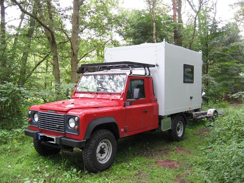

Der Koffer baut sehr hoch auf. Und wird den Rahmen stark auf Wechselbiegung beanspruchen.
Warum bleibst du nicht bei deiner gefundenen Lösung? Gefällt mir echt sau gut!

@MF das Truckcab ist wirklich sehr eng funktioniert aber Platzmäßig mit meinen 1,77 cm Größe noch gut...
Ein 1,5 für den 110er war nicht drin, da ich die lange Ladefläche für die Kabine benötige
@ Lemitone sowas ähnliches ist evtl. Planung aber nur kleiner für Stehhöhe im hinteren Bereich ähnlich wie beim VW T2/T3 dazu aber später mehr
@ Arlo auf dem Bild steht die Kabine noch auf 10 cm Vierkanthölzer kommt also noch ein Stück tiefer. Wegen dem Rahmen mach ich mir da weniger Sorgen wenn Du dir die dicken Alkovenkabinen ala Bimobil, AlphaCab oder Tischer anschaust, die sind noch wesentlich höher. Trotzdem versuche ich das Gewicht des Shelters niedrig zu halten um den Rahmen nicht unnötig zu belasten. Ein Sankey ist auch cool aber bietet zu wenig Platz.. Allerdings hatte ich schon kurze Gedankengänge den Shelter auf einen Geländehänger zu stellen

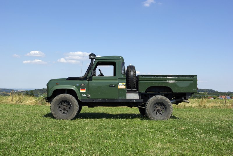

Es geht weiter...
Ein paar Fakten zum Basisfahrzeug
LR 110 HCPU TD5
- Baujahr 2002
- Laufleistung 200.000 KM
Motor/Getriebe/Fahrwerk
- Webasto Thermo Top P Wasserstandheizung
- moderates Chiptuning mit großem Ladeluftkühler
- Getriebeölkühler fürs R380
- Mittelschalldämpfer Ersatzhülse
- 120 Liter Dieseltank mit original Td5 Spritpumpe
- 2“ Fox Airshox Fahwerk mit Original LR Federn
- korrigierte Zugstreben von Terrafirma
- einstellbarer Panhardstab
- verstärkte Spur-und Lenkstange
- Doppelgelenk-Kardanwelle vom Disco 2
- 285/75 R16 Kumho MT auf Dotz Dakar
Aussen
- massiver Stahlzwischenrahmen zur Aufnahme der Pritsche oder Kabine an 6 Schrauben
- Rockslider
- Ex-Tec Unterfahrschutz
- geänderter Kabelbaum mit Schnellanschluss für Beleuchtung (Pritsche/Kabine)
- Nolden LED Hauptscheinwerfer (nice to have wer sie braucht kann sie haben)
- Stoßstange mit 4 Halogenscheinwerfern
- erhöhte Luftansaugung mit Zyclonfilter
- Riffelbleche auf den Kotflügeln
Elektrik
- 70 Ah Banner Running Bull Starterbatterie
- Blue Sea Sicherungsverteiler für alle Verbraucher
- Blue Sea 500 A Automatik Laderelais später für die Kofferbatterie
- Relaisumbau für Abblend- und Fernlicht
- ARB Kompressor für Druckluft und die zukünftigen Airlocker für Hinten + Vorne
Innen
- Original LR Sitze mit Sitzheizung
- Tempomat
- Pioneer USB-Radio mit digitaler 4 Kanal Endstufe von Eton, 10er combosystem Focal K2 und selbstgebaute Mittelarmbox mit 20er Subwoofer Focal K2 (guter Sound ist mir wichtig)
- Abgaspyrometer von Stack
- ein paar Schalter
Was soll noch gemacht werden
- ARB Seilwinden Stoßstange mit Winde als Gegengewicht zur Kabine und Bergehilfe
(mit so einer Kabine fährt man sich doch leichter fest)
- ARB Airlocker vorne und hinten inkl. Verstärkter Wellen und Gleichlaufgelenken vorne (Hinten bleiben die originalen Wellen, da im Falle eines Bruches diese schnell ausgewechselt werden können)
- Dachgepäckträger oder Überrollkäfig zum Transport des Reserverades eines High Lifts und 2 Fahrräder vor der Kabine
- Geräuschdämmung der Fahrerkabine
- USB-Ladesteckdosen und 12 V Steckdosen
- I-Pad mini Halterung
- Funkgerät
- weitere Ablagemöglichkeiten
- Evtl. Fahrwerk aber erst mal schauen wie sich die 2“ Airshox mit Kabine schlagen

Hallo, Auto finde ich schön. Die Kabine aber etwas zu groß,Wegen Schwerpunkt und seitliche überstand.was wiegt die?
Das Führerhaus vom truckcab war mir seinerzeit auch zu eng.aber es kommt darauf an in welches Gelände man damit fahren will.

BeitragVerfasst am: 31.12.2013 23:06:13    Titel:
Moin
Den hier sehe ich jetzt schon seit einiegen Jahren auf dem AMR Globetrottertreffen.
Sieht doch stimmig aus.
Der Shelter ist auch auf einem Wechselrahmen montiert.
Gruß Mario

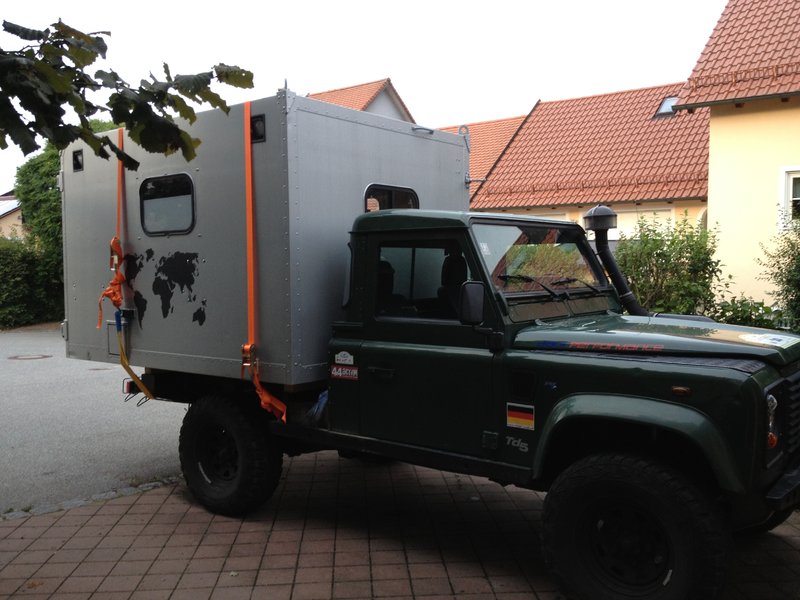

Abholung Kabine August 2013
Als ich dann die Kabine in Heilbronn abgeholt habe kamen beim Aufladen mit dem Stapler schon die ersten Zweifel...
Das Teil ist sau schwer Nee, oder? . Der Defender geht voll in die Knie...zu dem Zeitpunkt hatte ich aber nur 5 bar Druck in den Airshox...
Nach den ersten Metern mit der Kabine 250 km Richtung Heimat war ich aber dann doch überrascht, dass sich das Gefährt so gut fahren lässt. Er wankt etwas mehr ansonsten merkt man recht wenig von der zusätzlichen Last. Auf der Autobahn bei 110 km/h hatte ich auf der geraden eine Abgastemperatur von 500 Grad. Bei Steigungen bis 650 Grad
Daheim angekommen hab ich schnell den Keller entrümpelt und ab zur Müllentladestation mit Waage...
Dabei ist folgendes rausgekommen:
Gesamtgewicht mit Müll ohne Fahrer 2.885 kg
Leergewicht mit ca. 70 Liter Diesel ohne Fahrer 2.390 kg
Ladung 495 kg Müll
Fahrgefühl: mit den knapp 2,9 Tonnen wankt er dann doch schon ziemlich stark und ist auf der Hinterachse sehr weich... Druck in den Airshox war aber immer noch nur 5 Bar (wenn die Kabine mal ordentlich verschraubt ist kommt der Test mit mehr Druck in den Dämpfern)
Fazit
Kabine ist zwar nicht die leichteste aber ich bleibe Reisefertig auf jeden Fall unter 3 Tonnen Vertrau mir

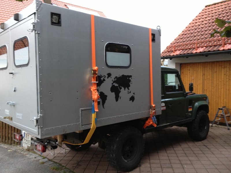

bereit zur Abholung
vorbildliche Ladungssicherung Vertrau mir

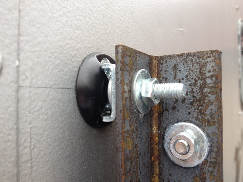

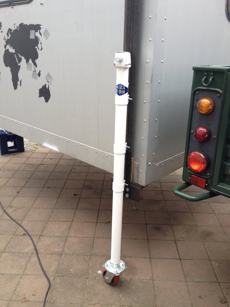

BeitragVerfasst am: 01.01.2014 11:47:24    Titel:

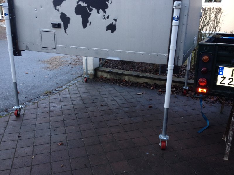

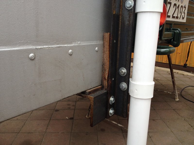

Dass ich die Kabine nach der Abholung wieder vom Auto bekomme brauchte ich erst mal 4 Kurbelstützen.
Die Wahl fiel auf Rico Titan Kurbelstützen mit fast 100 cm Hub und 900 kg Tragkraft pro Stütze.
Tourfactory hatte diese auf Lager und gab mir gleich auch noch den entscheidenden Tip zur Befestigung an meinem Shelter...
Die Idee mit den Rollen war auch von Tourfactory und funktioniert super so kann man das Teil nach belieben rumschieben was später beim Aufsetzen auf den Pickup sehr hilfreich sein wird.
So jetzt steht er erstmal auf Stützen es sind aber noch Restarbeiten notwendig
- Stahlwinkel brauchen noch Farbe und das Holz wir noch durch Gummi ersetzt
Börni
der mit den goldenen Fingern
BeitragVerfasst am: 01.01.2014 12:43:39    Titel:
Saubere Lösung, gefällt! Grins
Beste Grüße
Börni
