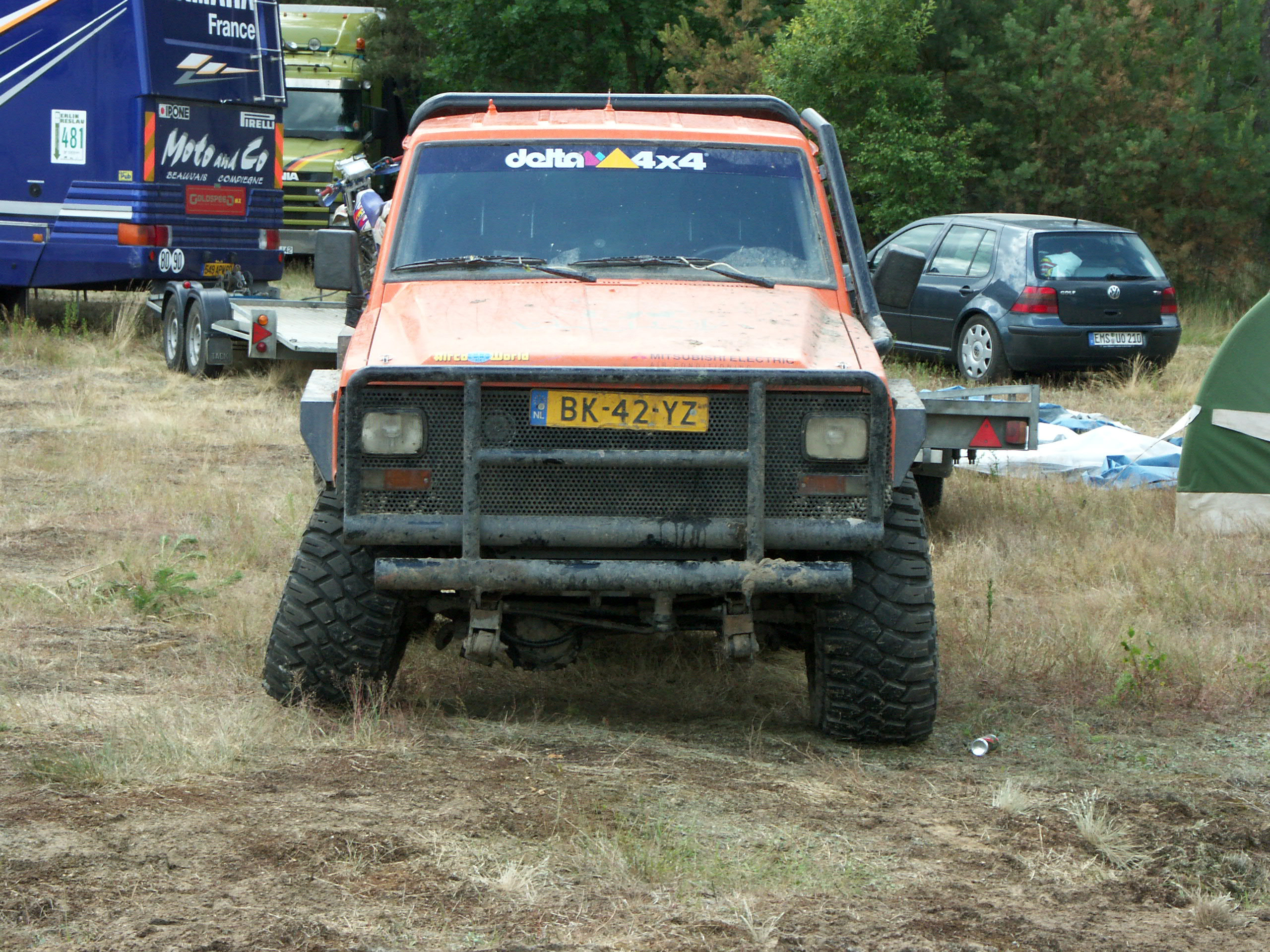

Will unter meinen Offroad Rocky Patrol Achsen schrauben könnte welche vom K160 und w260 bekommen gibt es da einen Unterschied
BeitragVerfasst am: 03.08.2020 15:11:22    Titel:
Es gibt schon innerhalb der serie Achsunterschiede. Während vorne eigentlich immer diese "schrottige" C200 verbaut ist, kam hinten Auch in frühen Jahren eine C200 zum Einsatz, später dann die H233 (ohne B).
Schrottig bezieht sich auf die Stabilität des Achsgehäuses durch zu dünnes Differentialgehäuse.
Die Kollegen konnten ein Lied davon singen:
Das ist aber beim Rocky vielleicht nicht so problematisch. Winke Winke
