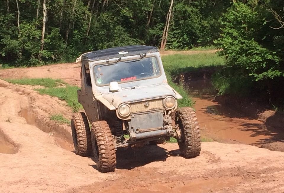

ich fahre im Gelände (und nur dort) einen modifizierten Mercedes G baujahr anfang der 80er, er hat Serienmäßig 88 PS!!!
Das soll sich ändern, ich habe einen Schlachter bekommen aus 1996 es ist ein W 210 290TD mit Automatikgetriebe.
Diesen Antriebstrang möchte ich in den G inplantieren was grundsätzlich kein Problem darstellt, da es ein reines Hängerfahrzeug ist,
kann ich daran machen und tun was ich will.
Wie man sich vorstellen kann geht es mit dem Geländekarren auch ins schwere Gelände, sprich, tiefes Wasser, üble Matschlöcher usw.
da ist es nicht förderlich wenn der Motor viel elektronik verbaut hat.
gibt es hier im Forum jemanden der sowas in der
Art schon gemacht hat? [/img]
oder kann mir jemand Pläne von der gesamtverkablung zukommen lassen.
schön wäre zu erfahren was an Steuergeräten überhaupt benötigt wird.
gruß vom Erwin der sich auf Antworten oder schlaue Tips freut
