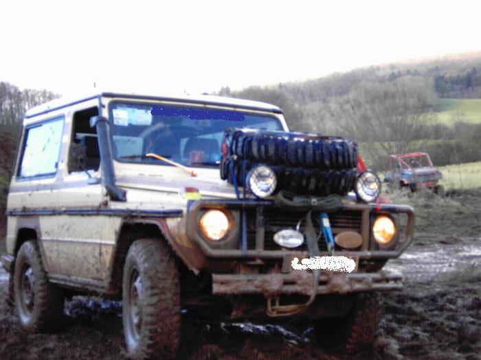

Hau mich, ich bin der Frühling ok ich bin bekloppt - aber geht das ? ( es gibt ja eine verstärkte Haube )
oder hat da ma jemand Bilder ?
Was muss man(n) beachten - was ist mit den Herren der Überwachungsorganisation ? Nee, oder?
Viele Frage - und hoffentlich auch Antworten

Die Haube kann man auch selbst mit Streben sehr einfach verstärken. Hab ich bei mir gemacht. Allerdings erinnere ich mich, dass das Ersatzrad den Raumblickwinkel nicht verschlechtern darf, also quasi vorm "Horizont" der Haube liegen muss.

mit der Verstärkung ist so nicht das Thema - Supi 4 mm Bandstahl sollte reichen Grins
Hat jemand Bilder / das schon mal beim TUEV vorgeführt

Mal ehrlich viel verschlechtern kann man da nicht wirklich.
Aber denke mit der orginal Bereifung von 1980 (205R16) dürfte das vielleicht noch gehen.
Alles andere wäre aber Käse

Naja, der Gasdruckdämpfer wird bei den zusätzlichen 20 kg die Haube auch nicht mehr stemmen können ... Hau mich, ich bin der Frühling

2.Dämpfer - is nich umständlich , und den gibts auch für mehr Kilo Grins

Warum soll das Rad denn auf die Haube? Beim Defender hatte ich es auch und fand das sehr cool. Love it Wirklich praktisch war es aber nicht. Etwas eingeschränkte Sicht, bei jeder Bodenwelle schlug die Haube auf den Motor und beim Öffnen war es immer wieder eine Knechterei.
Einziger Vorteil: Die Scharniere der Hecktüre wurden entlastet.
Der G hat Dämpfer? Meinst du die halten das auf Dauer aus? Unsicher
BeitragVerfasst am: 28.01.2011 08:47:36    Titel:
Muss ein später G sein, meiner hatte keine Dämpfer. Dem Dämpfer ist ein Gewicht auf der Haube auch wurscht. Muss sie ja nur oben halten. Wenn er dass nicht schafft, schafft er es halt nicht. Das belastet ihn aber in keiner weise mehr, weil die Haube geschlossen den Dämpfer eh zusammendrückt. Aber wie schon geschrieben wurde, gibts Gasdruckfedern auch in allen Kraftstufen...

@ Oliver - genau wegen der Entlastung - weil meine 285 sind halt doch etwas schwer - die Alternative wäre nur noch, wie am Cabrio diesen unhandlichen Halter rotfl zu nutzen.
Der Dämpfer ( 2 ? ) würde dann sogar ( hoffentlich ) das Thema Bodenwelle etwas "dämpfen" Grins

Nur mal so als Anregung , ob du das Ersatzrad wirklich auf die Haube machen willst
Ok wir hatten da nur gerade mal nen Ersatzrad quer durch Mammutpark transportiert.
Finde den Gedanken aber nicht so prickelnd,
Sicht is doch sehr eingeschränkt

also ich hab gezwungenermaßen neue Dämpfer montiert:
Stoßdämpferaufnahme VA
dmuth hat folgendes geschrieben:
später G Nee, oder? - 91
... und Meiner ist ja noch jünger ... 92 ... 300.000 km
und es gibt mit den neuen originalen Dämpfern jetzt quasi keine Bodenwellen mehr - also ernsthaft, der Unterschied ist wie Tag und Nacht.
Ich würde mir keine 285er auf die Motorhaube basteln - wenn dann eine ordentlich Konstruktion auf,s Dach, quasi mit Radlift.
