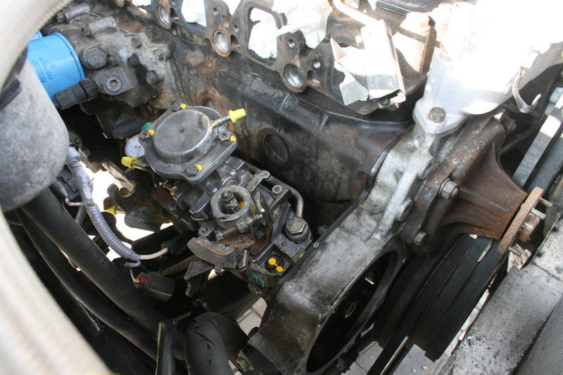

Moin zusammen!
Kann mir jemand verraten wie die Einspritzpumpe am Stirnradkasten in ihren 3 Langlöchern auszurichten? Also gibt es da eine Art Grundeinstellung? Hintergrund ist, dass man an die untere Schraube faktisch nicht rankommt, wenn der Motor in seinem Verlies hängt, da die Ölpumpe da im Weg ist... Gibt es da irgendwas oder geht das ausschließlich mit ner Messuhr über OT Zylinder 1?
Wär klasse, wenn mir jemand nen Tipp geben könnte, so es da was gibt. Hab ne Zexel rausgerissen und eine BOSCH eingebaut.
Danke!
Thomas
BeitragVerfasst am: 17.04.2013 22:54:03    Titel:
Der Förderbeginn wird mit einer Messuhr an der Einspritzpumpe eingestellt.
Zugang sitzt hinten am Verteilerkopf.

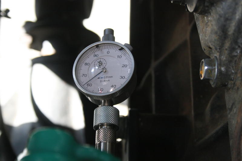

BeitragVerfasst am: 18.04.2013 06:11:48    Titel:
Das könnte bei dir passen >>>>>>
Musst sehr präzise vor gehen!
Kurz vor OT die Uhr im Totpunkt nullen.
Dann den Motor aif OT stellen und vorgeschriebenen Hub durch verdrehen einstellen.
Hast also eine VP37, keine mechanisch geregelte Pumpe?
Hab noch 2 Bilder gefunden

BeitragVerfasst am: 18.04.2013 09:20:34    Titel:
Moin!
Welcher Typ Pumpe das genau ist, werde ich mal eruieren. Problem eins war/ist der teerartige Schmier, der sich vom Schrottmotor als Emulsion aus Öl und Schlamm überall draufgelegt hat und zweitens die Vielzahl von Ziffern, die ich bislang an der Seite der Pumpe freikratzen konnte. Da war unter anderem eine Seriennummer bei.
Um ehrlich zu sein, ich überlege gerade die Zexel wieder reinzuhängen und die Anschlüsse umzulöten. Sind auch nur 7 Pins. Muss mir das nachher mal in Ruhe anschauen, das sollte doch umbaubar sien. Ist auf alle Fälle keine rein mechanische Pumpe mehr. Und bei der Zexel hab ich mir mit der Reißnadel eine Markierung an der Pumpe und an der Aufnahme am Motor gemacht. Das würde mir die lästige Einstellerei sparen, für die ich zeitnah (heut oder morgen) kein Werkzeug mehr ran bekomme.

BeitragVerfasst am: 23.04.2013 08:31:17    Titel:
Offensichtlich gab es eine regelrechte Häufung verschiedener Pumpen beim 2.7er Motor. Selbst von der Zexel scheint es mehrere Versionen gegeben zu haben. -Werschi braucht zum Beispiel eine andere Zexel als ich in dem 99er Motor habe, obwohl sein Terrano auch Bj. 99 ist. -Vielleicht liegt's am Automatikgetriebe das er verbaut hat. Keine Ahnung.
Auch wenn ich mich mit der nächsten Frage als hoffnungsloser Einspritzpumpenahnungsloser oute: Wird der Förderbeginn bei an die Dieselleitungen angeschlossener Pumpe eingestellt, oder läuft da drinnen einfach ein Hubkolben, der die Messuhr zum Ausschlag nötigt und ist somit ein Anschließen an Vor- und Rücklauf gar nicht nötig?
Das wäre auf der Palette ja optimal das Teil zu justieren und danach komplett zu fixieren, als im Motorraum anzufangen an den Schrauben herumzufummeln. Vorne rechts isses bei mir nicht sooo geräumig und die Vakuumpumpe, die die unterste Schraube der ESP blockiert hab ich gerade wieder ausgebaut um da ran zu kommen...
Besten Dank schonmal!
Thomas
BeitragVerfasst am: 23.04.2013 10:46:37    Titel:
Die Pumpe kann trocken eingestellt werden.
Du tastest den Förderkolben ab, der rein mechanisch betätigt wird.
Wichtig ist beim einstellen, die Uhr im Totpunkt exakt zu nullen und den Motor so gut wie irgendwie möglich auf OT zu stellen.
Ohne Zylinderkopf kannst du dir eine Gradscheibe ausdrucken und mittels Träger auf die Riemenscheibe fixieren.
Die richtest du exakt aus, in dem du mit einer Messuhr gegen den Kolben misst. Z.B auf halben Weg vor / nach OT.
jeweils z.B. auf 30°. 0° sollte dann OT sein.
Kontrolliere die Markierung am Motor, die wirklich nicht sehr brauchbar ist!!!!
Wenn dein Kopf schon drauf ist, musst du dich auf die Markierung verlassen.
Geht auch, ist aber sehr ungenau!
