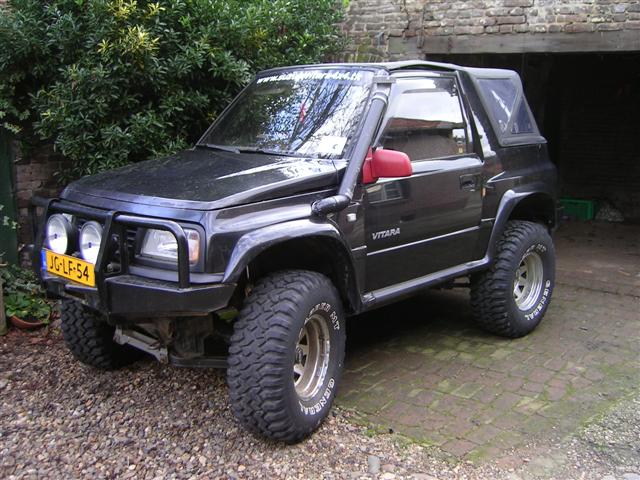

Hat zwar etwas gedauert, aber ich hab auch noch eins gefunden.

Die Verlegung der Ansaugung durch den Kotflügel gefällt mit überhaupt nicht und ist m.E. auch nicht notwendig.
Es sei denn, es dient einfach nur Show-Gründen.
Soll es aber wirklich der Watfähigkeit dienen, reicht die Abtrennung des Ansaugrohres, welches in den Radkasten führt und Abdichten der beiden Löcher. Somit hat man (je nach Höherlegung) locker 80cm Wattiefe.
Braucht man mehr, würde ich durch die Spritzwand ins Innere verlegen. Dann müssen aber auch noch andere Sachen abgedichtet werden.
