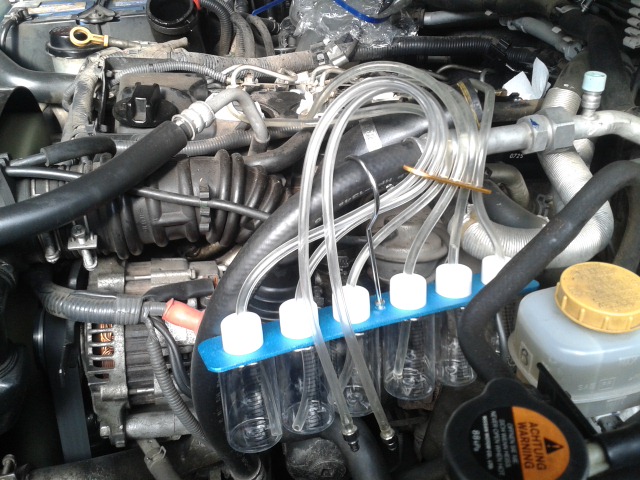

Dazu habe ich mir eines dieser Common Rail Tester Sets besorgt (kostet ca €40) und so sah das dann heute aus:
Ich habe den Motor bei einer Drehzahl von ca 1000 U/min 2 Minuten lang laufen gelassen
Das ist das Ergebnis:

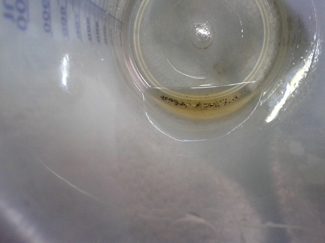

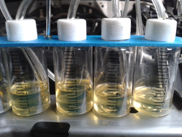

Dazu kam aus den Rücklaufleitungem , die ich alle zusammen von den Düsen abgeklipst , in einen Behälter gegeben und oben mit Folie abgedeckt habe diese Menge an Diesel:
Wie ihr seht ist die Rücklauf-Menge zwischen den Zylindern unterschiedlich.
Bei 2 Minuten Laufzeit des Motors á 1000 Umdrehungen / Minute der Kurbelwelle wären das 2000 Umdrehungen in 2 Minuten und 1000 Einspritzungen (alle 2 Umdrehungen der Kurbelwelle eine Einspritzung).

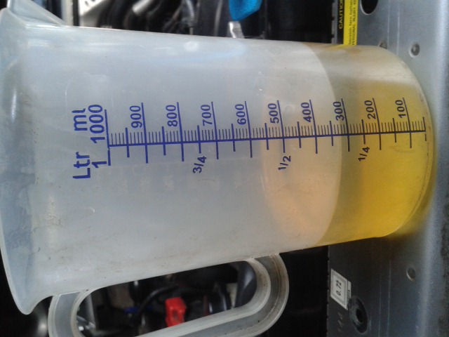

Nach dem Messen der Rücklaufmenge habe ich eine Liqui Moly Diesel Spülung gemacht:
Rücklaufleitung und Zulaufleitung in ein Behälter mit Liqui Moly Diesel Spülung:
Und das hier kam aus der Rücklaufleitung ca 2 Minuten nachdem die Spülung im Motor war aus der Rücklaufleitung plötzlichhinaus (hab das Liqui Moly sofort in ein anderes Gefäß gegeben damit man den Dreck besser sieht und dieser nicht wieder angesaugt wird):

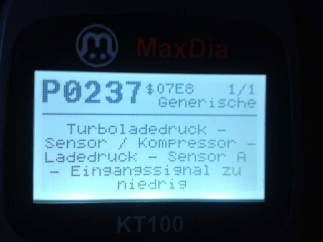

Ach ja ich hätte es fast vergessen: Wenn man den Intercooler abnimmt und den Stecker zum Turboladedruck abzieht, leuchtet die Motorkontroll-Lampe auf. Dies habe ich im Fehlerspeicher mit einem MaxDIA 100 gelöscht.
Was meint ihr - sind für 1000 Einspritzungen die Einspritzmengen die ich habe auf Zylinder 3 und 4 zu hoch ?

Die Messung der Rücklaufmenge lässt keinen Rückschluss auf die Qualität/Zustand der Injektoren.
Denn was man dort nicht sieht sind die relevanten Parameter:
- Öffnungsdruck der Düsennadel
- alle Düsenbohrungen offen und nicht ausgewaschen
- Spritzbild/Atomizing
Letzteres ist aber nicht unbedingt ausschlaggebend, da mit so hohen Drücken in einer so hohen Frequenz eingespritzt wird, dass man das am Handtester schlecht nachmachen kann. Auch unterschiedliche Kraftstoffqualitäten wirken sich schon unterschiedlich auf die Zerstäubung aus.
Die Rücklaufmenge ist ja nichts anderes als der Leckkraftstoff in der Düse. Somit bedeutet das nur, dass die Düsen mit mehr Rücklaufmenge, etwas mehr intern "undicht" sind. Also mehr Kraftstoff vorbei wandert an dem Düseninnereien. Ob das bereits einen spürbaren "Druckabfall" in der Düse während des Einspritzvorgangs erzeugt, kann ich nicht beurteilen. Ich behaupte aber bei dem geringen Unterschied, wird man davon Leistungstechnisch gar nichts merken.
Düsen revidieren schadet aber nicht. Die Frage ist nur, ob es nach 230t km nicht besser wäre direkt neue Düsen einzubauen. Nur die Düse, nicht den Düsenstock. Der sollte ja noch ok sein.

Wie MNHRT schon schrieb kontrolliert man mit der Rücklaufmengenmessung lediglich die interne Dichtheit.
Diese lässt allerdings auch andere Rückschlüsse zu.
Ersteinmal ist der nach OBEN abweichende Wert der Schlechtwert!
Das heißt das die Zylinder die eine höhere Rücklaufmenge aufweisen schlechter sind als die die im Vergleich eine niedrigere Menge haben.
Warum? Dazu muss man wissen wie ein Injektor funktioniert. Über das Magnetventil wird der Kanal zum Rücklauf geöffnet.
Somit schließen Injektoren mit einer höheren Menge den Sitz später oder gar nicht richtig. Was wiederum bedeutet das dieser Injektor „länger“ einspritzt als die anderen.
Das wiederum KANN zu einer Ölverdünnung führen, indem der Mehrdiesel nicht verarbeitet wird und an den Kolbenringen vorbei läuft und somit ins Öl gelangt.

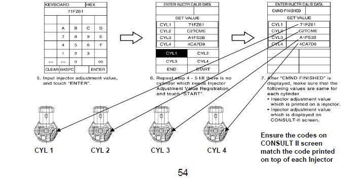

Bei Injektortausch müssen hinterher mit Tester die ISA/IMA-Werte dem Motorstg. genannt werden.
Diese stehen auf den Injektoren (glaube eine 8 stellige Zahlen/ Buchstabenfolge), damit werden Produktionstoleranzen verschlüsselt, womit unter anderem das Motorstg. die Einspritzmengenabweichung regelt um einen ruhigen Leerlauf zu generieren.

Das mit dem Eintragen der Injektornummern weiß ich, da muss ich noch in Erfahrung bringen ob ich die Injektoren selbst einbauen und dann beim Händler in das Steuergerät eintragen lassen kann oder ob der Injektor dann nicht ordnungsgemäß funktioniert...

Also um ehrlich zu sein weiß ich nicht ob es Sinn macht nur die Düse zu tauschen.
ICH bin der Meinung das wenn so viel Dreck aus dem Injektor kommt, dieser nicht zu retten ist.
Wie gesagt, ich weiß es nicht, allerdings sind die Einspritzanlagen schon sehr empfindlich.
Und wenn sich der Dreck wie im Video gezeigt am Rücklauf sammelt bringt es nichts die Düse zu tauschen.

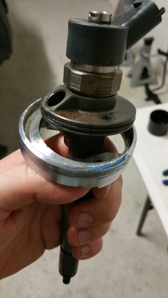

Ja, hast Recht neue Düsen wären das Ultimo. - ich werd die Düsen evtl auch beim Bosch Dienst anschauen lassen um zu sehen was die Rücklaufmenge zum wirklichen Zustand der Düsen aussagt. Jetzt habe ich ja Referenzwerte (Rückflussmenge) und wenn ich mir neue Düsen einbaue kann ich dann Rückschlüsse ziehen wenn dann wieder einmal die Rückflussmengen unterschiedlich sein sollten.
So wie ich das ohne Werkstatthandbuch beurteilen kann sollte der Tausch relativ einfach sein über das Lösen der zwei kleinen Schrauberln oben am Düsenstock ?

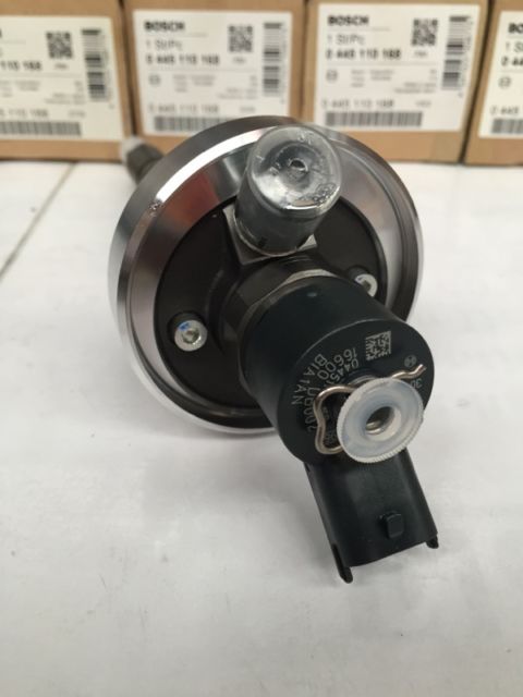

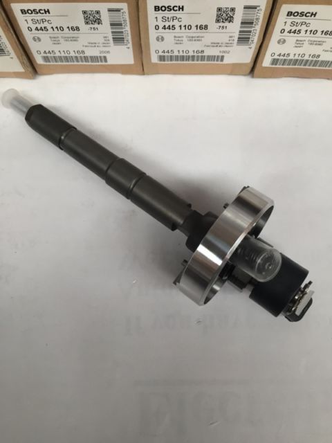

Habe bein ersten Suchen jetzt nur die Bosch Düsen gefunden mit der Nummer: 0445110168
Diese sehen so aus:
Hat jemand von euch eine empfehlenswerte Bezugsquelle der Einspritzdüsen?

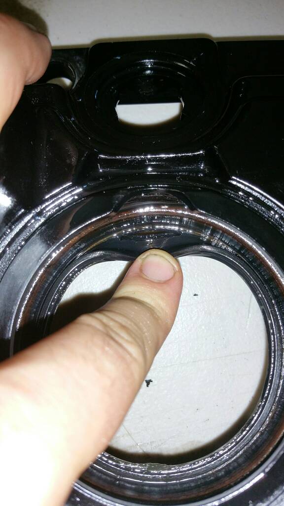

Achte beim Wechsel bitte unbedingt auf Sauberkeit! Der untere Dichtsitz zum Zylinderkopf/ Brennraum muss wirklich sauber sein und darf keine Rückstände aufweisen. Der Kupferdichtring dichtet sonst nicht ordnungsgemäß ab und der Injektor verkokt bis mindestens zum O-Ring.
Falls du doch wieder die alten einbaust, sind natürlich beide Dichtringe zu ersetzen, genau wie die O-Ringe an den Rücklaufleitungen.

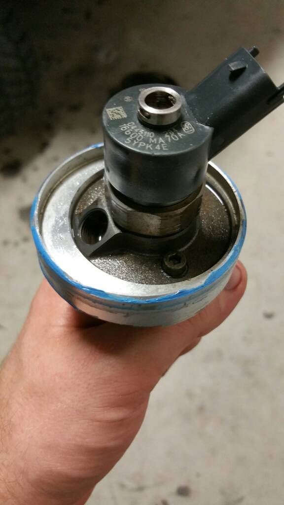

Weiß jemand hier ob ich nur die zwei kleinen Schrauben entfernen muss um die ESD herauszunehmen ?
Foto ist von patrol4x4.com:
