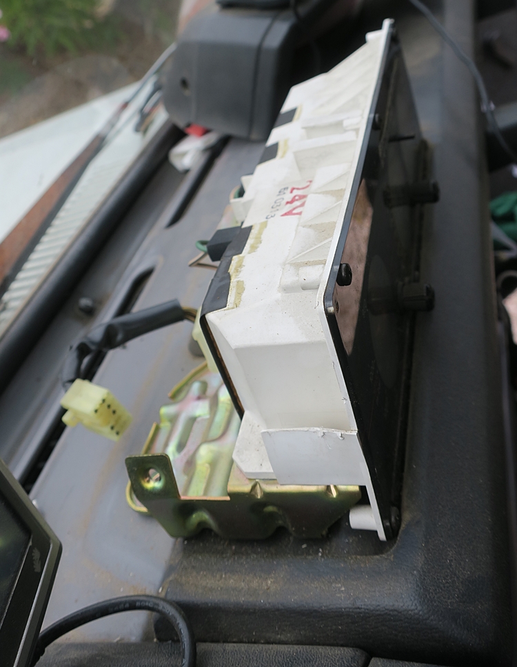

Moin Leuts,
wie kriege ich das Kombiinstrument abgebaut? Die zwei Sechskantschrauben sind schon weg, aber er sitzt noch ziemlich fest....
Vg der Jo

Erledigt......gesuchte Verschraubung gefunden!
Ist festgetackert wie eine Anhaengerkupplung Winke Winke

weiter gehts:
wie geht diese Platte ab? Gesteckt ist sie nicht. Merci!

BeitragVerfasst am: 02.06.2020 14:04:41    Titel:
Sieht so aus als wären das eingepresste Gewindebolzen, und von unten sind Muttern drauf. Kenne das Auto aber nicht.

BeitragVerfasst am: 02.06.2020 14:47:42    Titel:
Würde ich auch sagen, aber da mein 70er nicht mit den Zusatzinstrumenten kam, hatte ich das Problem noch nicht. Also einfach mal die Abdeckung samt Radio raus und drunter schauen. Winke Winke

BeitragVerfasst am: 02.06.2020 17:43:34    Titel:
Danke, aber mehr wollte ich eigentlich nicht demontieren..... Nee, oder?
Dachte erst, das sind Buchsen, also nur gesteckt.
Was haben die sich dabei gedacht,
bei M acht?
Grins
Dann mach ich ein Riffelblech drueber!

BeitragVerfasst am: 04.06.2020 19:33:52    Titel:
So, der vollstaendigkeithalber: wie geraten, einfach die 6 Schrauben um die Radioabdeckung loesen und von unten mit SW 10 abschrauben. Ist echt massiv angetackert!
Hat eh nie funktioniert das Maeusekino.
