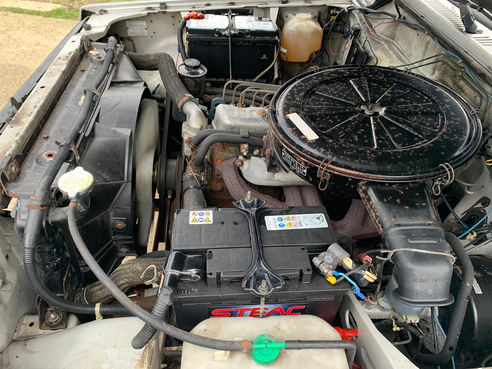

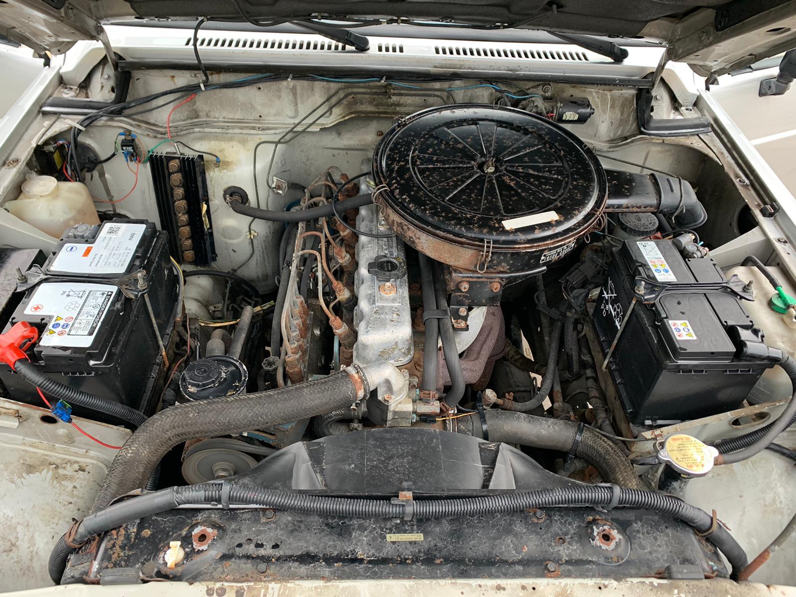

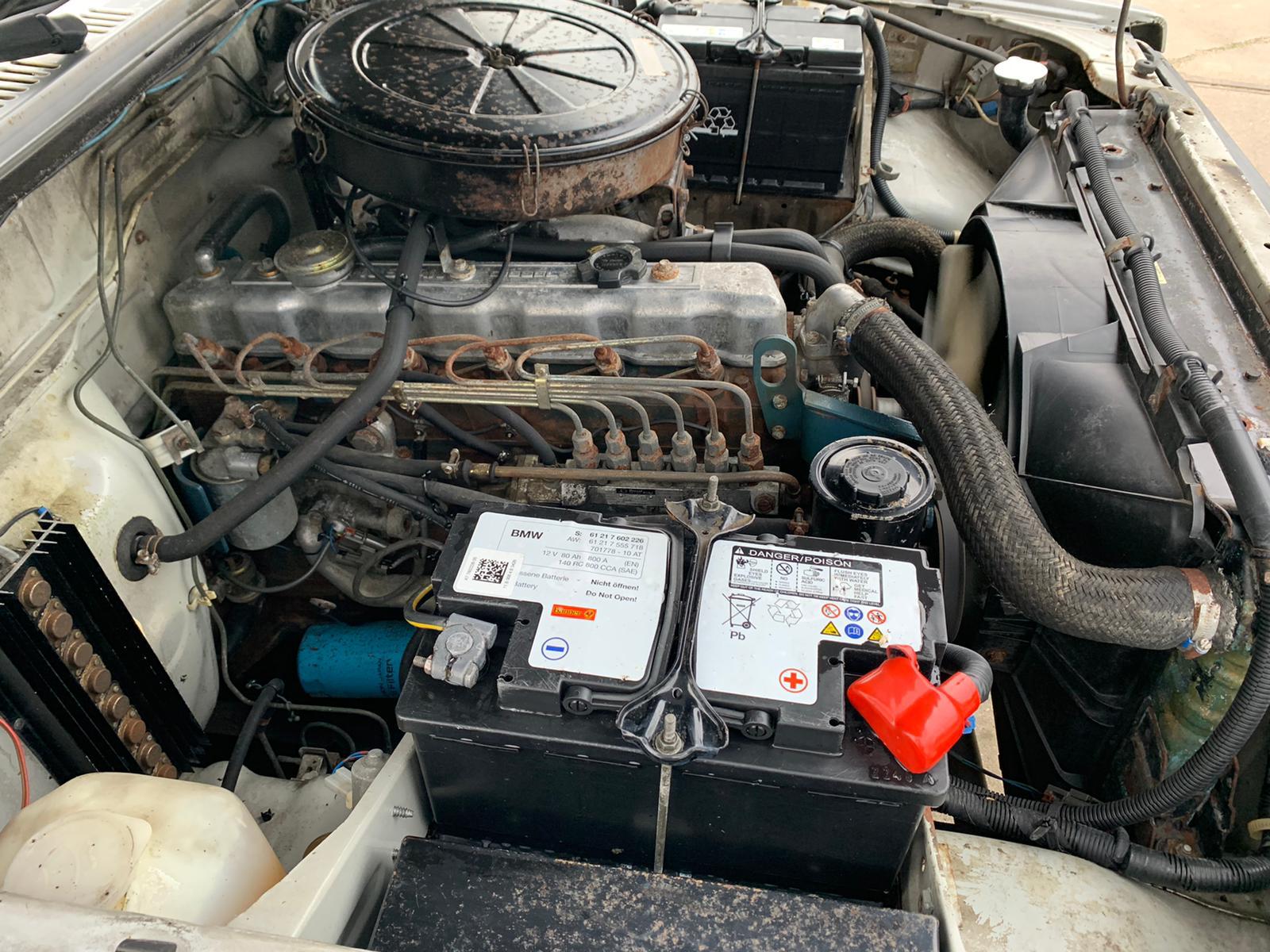

Hallo liebe Gemeinde,
darf ich euch kurz nach eurer Meinung fragen ... ein W160 3.2 Sauger mit 210 TKM ... auf den Bilder habe ich gesehen, dass beim 1.Zylinder (Bild 3) die Krümerschraube fehlt ... (ich fürchte mal Bolzen ab) ... hat einer ne Idee, was sowas in der Werkstatt kosten kann und wie findet ihr den Wagen allgemein ... steht in Holland ... für mich eher weit, aber nun ja .. Preis 7.500 ... ist der Sauger mit 95 PS überhaupt fahrbar oder sollte ich besser warten bis ich einen Turbo finde ? H-Kennzeichen (zumindest in Sicht) wäre Pflicht, das Auto dient nur zum Reisen ...
Viele Grüße Andreas

Ach der, ja ist bekannt, aber ehrlich, so ein Auto mußt Du dir vor Ort anschauen und nicht nur auf Bildern, der Rost an den nolralgischen Stellen, würde ich immer persöhnlich überprüfen. erst recht be dem Preis
Zu der krümmerschraube sage ich lieber nichts, da werden sich die Spezis noch melden, hoffe ich.
Der Motor ist gut, eigentlich unverwüstbar, mit dem Turbo ist er etwas agiler, für ein Reisemobil würde ich immer einen Sauger vorziehen, aber auch da gibt es geteilte Meinungen drüber.

Solche Preise sind ja seit einiger Zeit eher die Regel für das Modell. Sollte er wie in der Anzeige beschrieben tatsächlich ohne Rost sein wäre der Preis allerdings akzeptabel. Solltest Du allerdings gut überprüfen wie THF schon sagt.
Habe leider nie einen Sauger gefahren, fahrbar ist der sicherlich gut aber es fehlt der gewisse Kick nehm ich an. Zur Not kannst Du später noch auf einen SD33T umbauen. Haben einige hier gemacht, auch im Rahmen den H-Kennzeichens.
Bei dem Bolzen ist schwierig zu sagen ohne genauere Begutachtung. Ist er abgerissen und steckt das Ende noch drin, kann der Aufwand größer werden. Im schlimmsten Fall muss der Kopf raus und auf eine Maschine. Da lohnt sich dann schnell gleich einen anderen Motor zu suchen, wen Du das nicht selber machen kannst oder einen enthusiastischen Schrauber findest. Ich würde das beim Verkäufer mal nachfragen. Oder ein Detailfoto anfordern auf dem man sieht ob da noch ein Bolzenrest drin ist oder nicht. Wenn ja ob der übersteht usw.

Ich habe ja den 95PS finde ihn mit den originalen Reifen überraschend flott. Hatte auch den Turbo Probegefahren, bin nicht mit warm geworden. Der Turbo pfeift zwar schön hat aber stark gedämpfte Ansauggeräusche, vom Klang finde ich den Sauger kerniger, aber nur meine Meinung.
Ich denke W160 mit wenig Rost sind dünn gesät. In Holland geht noch etwas, weil dort die Steuer extrem hoch ist und Oldtimer erst ab 40 Jahren starten. Da Du in München wohnst ist das natürlich sehr weit.
Was mich stören würde ist das Silber mit einigen verschiedenen Farbtönen, wenn da was durchkommt gehts eigentlich immer zum Lackierer. Dann hat die Einspritzanlage ziemlich viel Rost (Salz). Der Rest vom Auto aber nicht komisch.
Kühler könnte auch fällig sein, meiner tropft auch, war aber bezahlbar neu für 339€.
Den Bolzen denke ich kriegt ein guter Schrauber wieder hin. Wenn Dir die perfekte Optik nicht wichtig ist lohnt sich anschauen. Der Preis ist wenn der Rahmen wirklich gut ist heute schon fast günstig. In Nord Holland gibt es noch ein Schmuckstück für knapp 15.000€ der ist wie neu auch mit 95PS mir war der zu schön, aber vielleicht was für Dich. Steht bei Autoscout 24.
Meiner ist ja auch aus Holland, da musst Du bis zur Zulassung 500-700€ in Gutachten und etwas teuere Zulassung investieren.

Wenn dicht dann ist das Thema mit der Schraube unkritisch. Bei meinem fehlt auch eine Schraube bzw. ein Bolzen am Krümmer (SD33T) und ich fahre den so seit 10 Jahren etwa.
Problematisch wird das nur, wenn der mal demontiert wird und anschliessend nicht mehr dicht zu bekommen ist. Ausbauen würd ich da nix, den kann man auch so ausbohren wenn man es denn will. Anständiger Bohrer, Cobalt oder so.
Etwas seltsam finde ich, dass der Motor so dicht an der Spritzwand steht, bei meinem ist da mehr Platz. Leitungen sind stark angerostet, ich vermute der stand lange.
Wie schon gesagt, hinfahren, neuralgische Punkte selbst begucken, das sind Rahmen, Auflagepunkte der Karosse, Heckbereich um den Tank herum Befestigungen, Motorraum Radhäuser, Hintere Radhäuser Kanten, Fahrer und Beifahrer Fußraum Bodenblechgruppe, Schweller, Frontmaske Halterungen sowie Scheinwerfereinsätze. Sehr wichtig ist der Rahmen, da genau ableuchten und klopfen und prüfen. Alles was wie ausgebessert ausschaut ist verdächtig, egal wie gut gemacht. Wenn Du hast, Endoskop mitnehmen und in den Rahmen gucken.
Guck die Türen innen an, unten gammeln die gern in den Falzen gehts los. Hinten Hohlräume Kofferraum an den Seiten unten, gucken, Heckklappe untere Kante da wo die Scharniere sitzen, wenn möglich von unten beleuchten und angucken auch da die Aufnahmen kontrollieren.

Tief drin abgerissene Bolzen holt man mit einem vernünftigen engl. Linksbohrer heraus. (nicht mit dem konischen Schrottwerkzeug) Oder wenn er hervor kuckt, durch das Aufschweißen einer Mutter.
Vom sichtbaren ges. Zustand, gerade im Motorraum, würde ich sagen der hat Potenzial. Und wäre zum verbasteln zu schade.
Zum Kühler: 339€ sind auch viel Geld. Bei Metallkühlern wird das Lamellenbett erneuert. Kostet im Fachbetrieb zwischen 120 und 150€.
